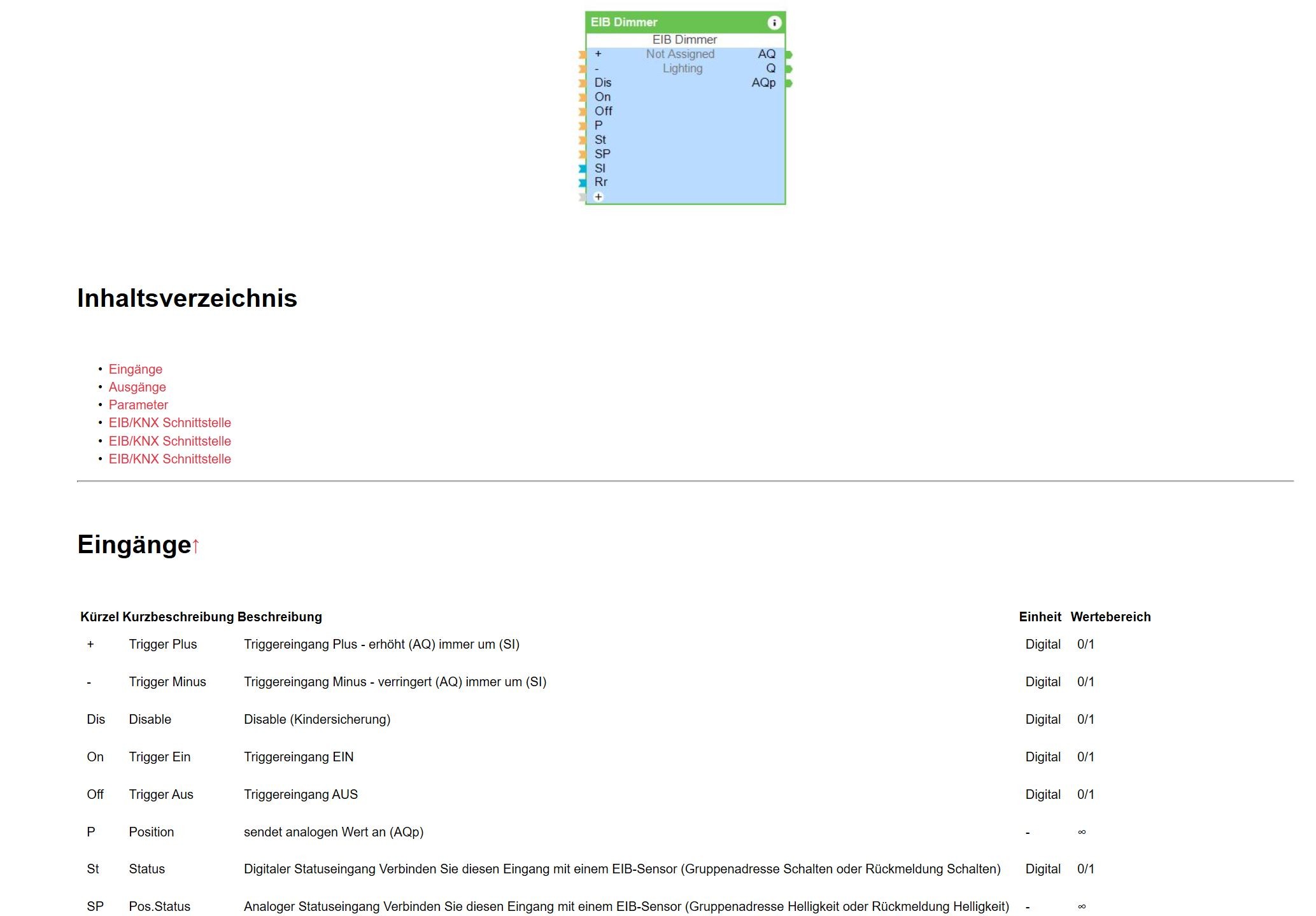

    jedesmal wenn ich ein neues Programm auf den MiniServer übertrage (mit Loxone Config natürlich), sind die Ausgänge des EIB-Dimmers im Status ausgeschaltet.
    Das ist unabhängig davon, ob das Licht aktuell ein- oder ausgeschaltet ist.
    Falls zu diesem Zeitpunkt das Licht bereits eingeschaltet ist, kann ich es nicht ausschalten weil der EIB-Dimmer "meint", dass schon alles aus ist. Daher muss ich das Licht erst nochmal einschalten, damit ich es dann ausschalten kann.
    Als Dimmer nutze ich die AKD-0401.01 von MDT ich bin mir jedoch sicher, dass der Dimmer nicht das Problem ist sondern der EIB-Dimmer-Baustein.
    Wie habt Ihr so etwas gelöst?
    Karsten
  • Karsten
    • 09.06.2016
    • 142
    ... Nachtrag: den Statuseingang vom Dimmaktor habe ich auf den SP-Eingang gelegt.
    Nach dem Übertragen der Programmierung des MiniServers sind die Ausgänge vom EIB-Dimmer (Aq, Q, AQp) immer 0 obwohl auf SP ein Wert > 0 anliegt.

        Wenn ich den Status vom MDT-Dimmer auf den St-Eingang vom EIB-Dimmer-Baustein gebe, dann passt alles.
        Nur beim SP-Eingang geht das nicht - auch nicht wenn 0 bei Statusabfragen eingetragen wird. Ist schon komisch bzw. das ist ein Bug.

          Kommen die Werte in der Liveview rüber und ist der der EIB Typ und Adresse korrekt?
          Du hast einen Status für den Schaltzustand (digitalen Status 0 oder 1) und einen für den Wert des Dimmers (analogen Status 0-100%) also 2 verschiedene Gruppenadressen!
          Beim MDT bei der Kanaleinstellung "Dimmwert senden nach Änderung" aktiviert?

            Die Werte kommen in der Liveview rüber.
            Sobald ich den Status an den ST-Eingang des EIB-Dimmer-Bausteins gebe (egal ob SP-Eingang auch verwendet wird), erkennt der Dimmer beim Booten, dass der MDT-Dimmer ein ist. D.h. die Ausgänge am EIB-Dimmer-Baustein sind ein.
            Wenn ich nur den Status am SP-Eingang des EIB-Dimmer-Bausteins gebe (--> den ST-Eingang zu verwenden), erkennt der Dimmer beim Booten nicht, dass der MDT-Dimmer ein ist. D.h. die Ausgänge am EIB-Dimmer-Baustein sind aus. Damit kann man das Licht nicht ausschalten.
            Die Gruppen-Adresse für den Ein/Aus-Status (für den ST-Eingang) ist als 1Bit/Boolean in der ETS und in der LoxConfig als EIS1 konfiguriert.
            Die Gruppen-Adresse für den Dimmer-Wert-Status (für den SP-Eingang) ist als 1Byte/DTP5.001 (0-100%) in der ETS und in der LoxConfig als EIS6 konfiguriert.
            Im MDT ist bei der Kanaleinstellung "Dimmwert senden nach Änderung" aktiviert.
            Die Einstellungen sollten alle passen. Wie geschrieben, über den ST funktioniert es aber über den SP nicht.
            Für die Funktion ist es ok, da ich es ja mit dem ST-Eingang lösen kann. Warum es mit dem SP-Eingang nicht geht, wäre aber schon interessant.
