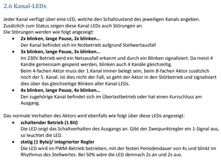

    ich habe ein Problem mit einem meiner beiden MDT AKH 8-fach Heizungs Aktoren. Die erste Gruppe des Aktors ist auf STörung (LED´s blinken 3x kurz).
    Spannung liegt an beiden Kanalgruppen an. Kanal A-E ist dennoch auf Störung. Woran kann das liegen?
    Der Aktor wurde bereits neu Programmiert und Busspannung ab und wieder zugeschaltet. Der Fehler bleibt allerdings.

          Hallo.
          Laut handbuch bedeutet 3x kurz blinken dass 230V fehlen.
          Der 8 Kanal Aktor hat 2 Gruppen.
          Kanal 1-4 und 5-8 oder bzw. A-D und E-H
          Es muss immer Kanal 1 und 5 Belegt sein, damit die restlichen der Gruppe funktonieren.
          Entweder ist dein Antrieb an Kanal A defekt oder keiner angeschlossen?
          edit: Hier der Auszug aus dem Manual => hast du die Version 1 oder 2 des Aktors?

            So, habe mal einen Stellantrieb von einem anderen Aktor an Kanal A gehangen. Die 4 Kanäle bleiben auf Störung. Dann kann es ja eig nur etwas internes sein....
            • #7
              wenn der Leitunsschutzschalter rausgeflogen ist, kanns schon sein dass der Aktor einen Defekt hat.
