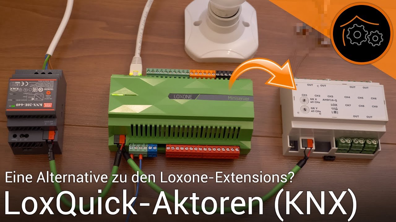

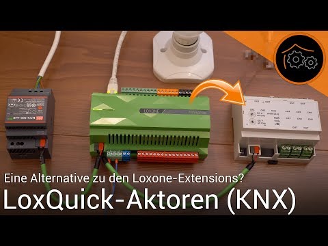

    wir bei Voltus haben uns Gedanken gemacht, wie man die hohe Qualität und den günstigeren Preis der KNX Schaltaktoren für Loxone User verfügbar machen kann.
    Dabei sind wir auf die Idee mit den Loxquick Aktoren gekommen.
    Hier ein Video, dass alles erläutert:

    Super Idee.
    • Michael Sommer
      • 1958
      Keine schlechte Lösung, hat aber die selben Mängel wie Loxone:
      - Relais fest eingelötet
      - keine manuelle Bedienung Ausgangskontakt
      - fehlende Klemmennummerierung
      Gruß Michael

          wie funktioniert das mit den Gruppen in dem Beispiel (15/0/17)? Habe jetzt mal keinen Plan
            Video anschauen - eigentlich ganz einfach

          voltus gehe mal davon aus dass er aus dieser Schmiede kommt oder kann die Lox Version noch mehr?
          C-Lasten kann er schon mal
          Einrichtung auch super
          Relais Mono oder Bi ??

            Ja, ist aus der Schmiede. Bistabile c-Last Relais.

            Gibt es so meine ich auch schon. Sieht auch aus wie Lingg&Janke Q79238.
            Reißt mich auch nicht vom Hocker. Die Nachteile wurden ja auch schon genannt. Eine vernünftige Steuerung von mehreren Jalousien bekommt man damit vermutlich auch nicht hin.

                Wie schon weiter oben erwähnt ist das ein normaler lingg-janke AH9F16-Q http://lingg-janke.de/anleitungen/Qu...DE-EN_16-2.pdf
                Grundsätzlich ja keine schlechte Idee KNX Produkte aus der Quick Serie ( http://lingg-janke.de/knx-quick-produkte/ ) auch für Loxone zu verwenden um die Arbeit mit der ETS zu sparen. Kosten sparen lassen sich im Vergleich zu KNX Standardaktoren jedoch nicht wirklich. Zum Parametrieren von einzelnen Aktoren läßt sich die ETS Demo Version (kostet nix, kann pro Projekt 5 Geräte, bei mehr kann man einfach mehrere Projekte anlegen) ja ohne Probleme verwenden und damit kann ich dann Aktoren mit 12 oder mehr Kanälen wählen. (z.B. 24 Kanal mit Kanalpreis unter 12€), zur KNX Stromversorgung reicht bei reinem Aktorbetrieb im Verteiler eine günstige KNX Drossel aus (ABB DR/S4.1 Drossel, REG) , als Programier-Interface funktioniert der MS für die gängigen Schaltaktoren auch.
                Viel entscheidender aber als Zeit oder Kosten finde ich jedoch die Features und Qualität.
                Diesbezüglich liegen halt Welten zwischen Loxone und den meisten KNX Produkten.
                Während z.B. der Großteil der 230V KNX Aktoren wirklich hardwaretechnisch durchdacht und durchentwickelt sind, bekommt man bei den Loxone 230V Schaltaktoren für Hutschine doch einen wie ich meine Witz von Hardware präsentiert.
                Es gibt keine Möglichkeit die Relais nahe dem Nulldurchgang schalten zu lassen, die Relais sind nicht als C-Last Version für 200µF verfügbar, keine manuelle Bedienung, ja noch nicht mal eine Anzeige am Schaltaktor vorhanden, das Standard Hutschienengehäuse ist von der Konstruktion speziell in Bezug auf Festigkeit eher ein Witz und und und .... größtes Manko jedoch, Loxone verwendet keine bistabilen Relais !!! WTF !!! Damit zieht jedes einzelne Relais im Einschaltzustand Strom, bei der Loxone Relais Extension ca. 0,25W je Relais.
                Das sind bei einer Dutycycle von 50% pro jahr und Relais Extension immerhin an die 15kWh !!! Diese werden einfach nur als Wärme innerhalb der Extension verheizt, was dazu führt, das man diese Wäremenergie auch zusätzlich im Verteiler hat. Wie erwähnt, pro Relasi Extension.
                Zurück zum eigentlichen Thema LOXquick. Was mir gar nicht gefällt, ist die Bezeichnung, hiermit wird ganz offensiv die Loxone Geschäftspolitik angegriffen und das leider genau an einer neuralgischen Stelle, dem KNX Bus. Für Loxone dürfte diese Schnittstelle am MS ohnehin mittlerweile ein echter Dorn im Auge sein (Gründe wie z.B. oben erwähnt), jetzt auch noch gezielt hier Salz in die Wunde zu streuen, halte selbst ich nicht für einen guten Ansatz. Wie das beim Modbus geendet hat wissen wir ja.
                Muß das sein ???

                      Bedingt durch die nicht immer vorhersehbaren Verzögerungen auf dem KNX Bus, lassen sich Jalousien und speziell Raffstores nicht wirklich gut per zeitlichem Ein/Ausschalten der Motorenrichtungen über den KNX Bus steuern. Richtig auffällig wird es wenn mehrere Fenster Synchron betrieben werden sollen.
                      Bei KNX sollte man das Timing für die Position und Stellung dem KNX Aktor überlassen (also nur Position und Stellung übertragen), aber genau das ist mit Loxone gar nicht so einfach, weil Loxones das eben nicht direkt vorgesehen hat.
                      Es gibt mittlerweile Workarounds hier im Forum.
