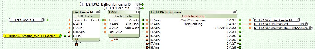

    jetzt würd ich auch einmal Eure Hilfe benötigen:
    Ich möchte in jedem Raum eine Lichtquelle "klassisch" über KNX-Taster (Konfiguriert als Umschalter) -> Gruppenadresse -> Schaltaktor verwenden (funktioniert bereits).
    Zusätzlich möchte ich den Baustein Lichtsteuerung (ja, es muss dieser sein) zum Schalten der selben GA verwenden (funktioniert ebenfalls)
    Mein Problem liegt darin, dass der Lichtsteuerbaustein natürlich nicht mitbekommt, wenn die Lampe über den KNX-Taster eingeschaltet wird, alle versuche dieses über KNX-Taster direkt oder KNX-Aktor-Status in den Baustein reinzubekommen, schlugen bisher fehl.
    Dadurch ist die Visualisierung dzt. nicht verwendbar, diese ist aber der Hauptgrund für den Baustein Lichtsteuerung.
    Vielleicht kann mir da jemand dabei helfen.

      Hab ein Bild oben dazugefügt, ist aber nicht wirklich aussagekräftig, da der Status vom Aktor nicht einfließt.Zeigt nur, was ich eigentlich will

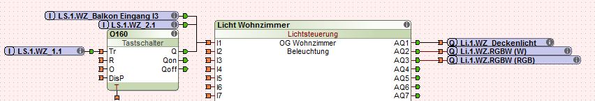

      • cRieder
        • 396
        Meinst Du das so ? Klicke auf die Grafik für eine vergrößerte Ansicht
Ansichten: 2450
Größe: 38,8 KB
        Das funktioniert zwar, allerdings bekomm ich damit auch keine Änderung in der Visualisierung.
        Nach einmaligem Einschalten mit dem KNX-Taster muß ich in der Visu zweimal den Schalter betätigen (Ein- und Ausschalten), damit die Lampe ausgeht
        Der KNX-Taster (als Um-Schalter parametriert) ist der LS.1.WZ_1.1
        Zuletzt geändert von cRieder; 10.01.2016, 14:59.
        Smarter Gruß,
        Carsten
          • 5169
          Fast so, zwischen den KNX-Taster und den Tastschalter noch einen EIB-Taster Block.
          Starte doch in der Config die LiveView und schau was da passiert wenn du den KNX-Taster betätigst.
          Die Lichsteuerung reagiert nur auf die fallende Flanke am EIngang I1 im Beispiel.

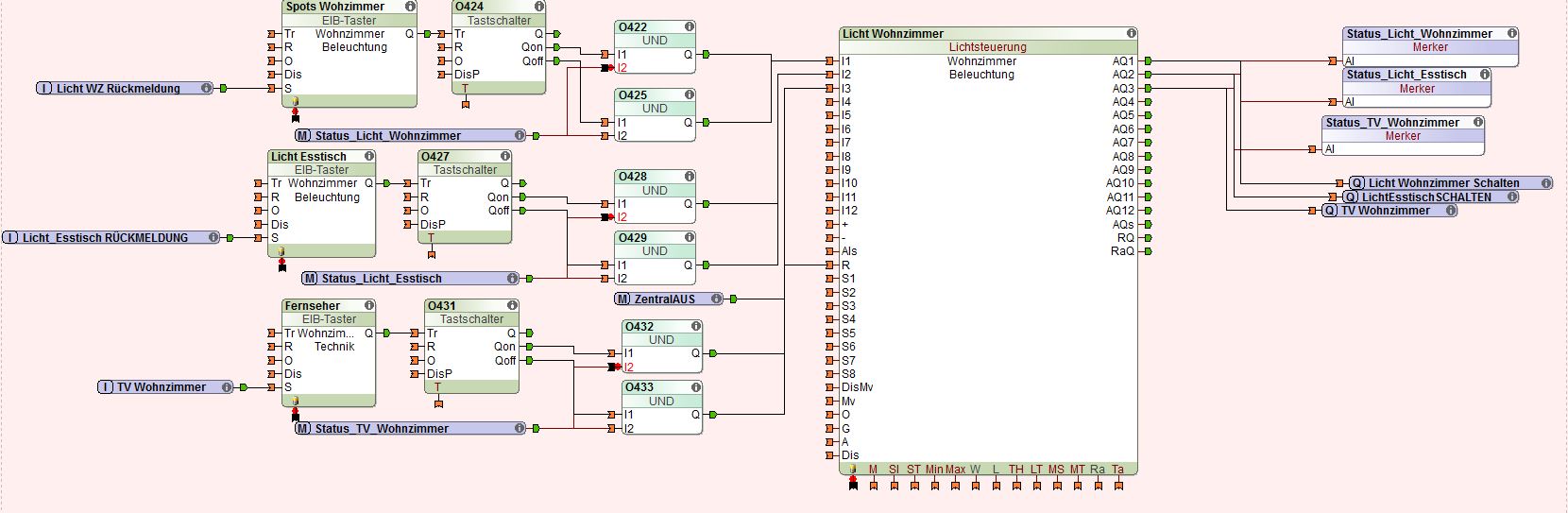

            Hallo cRieder,
            ich habe das so gelöst.
            Gibt vielleicht noch bessere Lösungen, aber ich komm gut damit zurecht.
Ansichten: 2599
Größe: 128,7 KB
            Lg
            Franz

              Ja, genauso hatte ich es in der Nacht auch schon:
Ansichten: 2446
Größe: 55,5 KB
              Damit ist die Funktionalität gleich wie ohne die beiden Bausteine: KNX-Schaltvorgänge tauchen nicht in der Visu auf

                Hallo cRieder,
                ich hatte ähnliche Probleme wie du, weil der Lichtsteuerbaustein leider nicht dafür gedacht ist, Rückmeldungen zu verarbeiten. Scheint halt eher dafür da zu sein, um Szenen auszulösen, wo ja keine Rückmeldung nötig ist. Jedoch fehlt ohne Lichtsteuerbaustein jegliche Bedienmöglichkeit im neuen Raummodus.
                Mein Problem war jedoch, dass er sehr wohl Rückmeldungen vom KNX Status verarbeitet hat, über die I Eingänge. Jedoch hat er immer nur umgeschaltet, so wie es ja laut Beschreibung auch sein soll.
                Darum habe ich mit den Merkern an den Ausgängen und den UND Verknüpfungen eine Rückmeldung gebastelt, ob der Lichtsteuerbaustein schon auf ein ist, oder nicht, und dann nur getriggert, wenn der Ausgang am Lichtsteuerbaustein nicht dem Zustand der KNX Rückmeldung entsprochen hat.
                Lg
                Franz

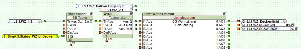

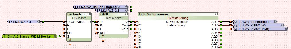

                  • cRieder
                    • 396
                    Ich werds dann auch mal mit der Lösung von Gast probieren, nur der Vollständigkeit halber:
Ansichten: 2511
Größe: 49,4 KB
                    = Visu reagiert nicht auf KNX-Umschalter
Ansichten: 2420
Größe: 49,8 KB
                    = KNX wird richtig visualisiert, beim Einschalten über die Visu gibts sofort wieder einen Ausschaltimpuls
Ansichten: 2414
Größe: 55,0 KB
ID: 21190 = Visu reagiert nicht auf KNX-Umschalter

                      • 5169
                      Ich meinte eigentlich bei der zweiten Variante den Status auf den S Eingang zu hängen und nicht auf Tr. Könntest du dies auch noch versuchen?
                        Mir geht es eigentlich darum zu Erfahren ob der Statuseingang auch einen Impuls auslöst, was er gemäss Dokumentation ja nicht dürfte.
                        Variante 1 sollte meiner Meinung nach funktionieren.
                      • cRieder
                        cRieder kommentierte
                        Ja, tut er, siehe voriger Post
                        Da hast du mich vermutlich missverstanden.
                        Wenn der Eingang an S des EIB-Tasters hängt, zeigt der Ausgang des EIB-Tasters wohl den Status des Eingangs S an, ohne dass jedoch eine Aktion ausgelöst wird. Dies wird ja auch durch Versuch 3 in #10 bestätigt.
                        Unklar ist für mich immer noch warum Variante 1 nicht funktionieren soll.
                        Die Lösung von Robert L. in #10 sollte meiner Meinung nach funktionieren.
                        Die Lösung von Gast in #6 gemäss deinem Versuch 3 in #10 theoretisch nicht, obwohl sie bei ihm ja funktioniert.

                      ich hab kein KNX bei mir aber im alten Forum mal eine Lösung gepostet die funktionieren müsste..
                      ich finde es aber nicht, weil die ... von loxone das forum von der google suche ausgenommen haben..
                      und die forensuche dort a katastrophe ist/war..
                      hier deshalb nochmal gebastelt (ohne Garantie auf funktion)
                      grundsätzlich geht es einfach darum, dass man eine kurze Zeit auf die Rückmeldung warten muss...

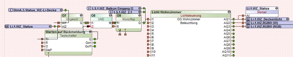

                      • cRieder
                        • 396
                        Jetzt läufts, das nächste Bier geht an Robert L. (und für romildo gibts natürlich auch eins )
                        Hier noch ein Screenshot von der endgültigen Variante (eigentlich 1:1 von Robert L.) übernommern: Klicke auf die Grafik für eine vergrößerte Ansicht
Ansichten: 2404
Größe: 57,0 KB
                        Jetzt geht mir nur der Platz aus
                        Smarter Gruß,
                        Carsten

                        • cRieder
                          Gefühlsmäßig würde ich jetzt sagen, dass Du eine Spur länger auf die Rückmeldung warten solltest, also die Zeit im Tastschalter ändern solltest. Bei mir steht die auf 0,5s
                        • anemac
                          anemac kommentierte
                          danke, du hattest Recht. Mit 0,4s läuft das Ganze einwandfrei. Ich hatte mich an die Info in Robert L.s Datei gehalten, ohne hier ein bisschen auszuprobieren.
                          Thx,
                          anemac

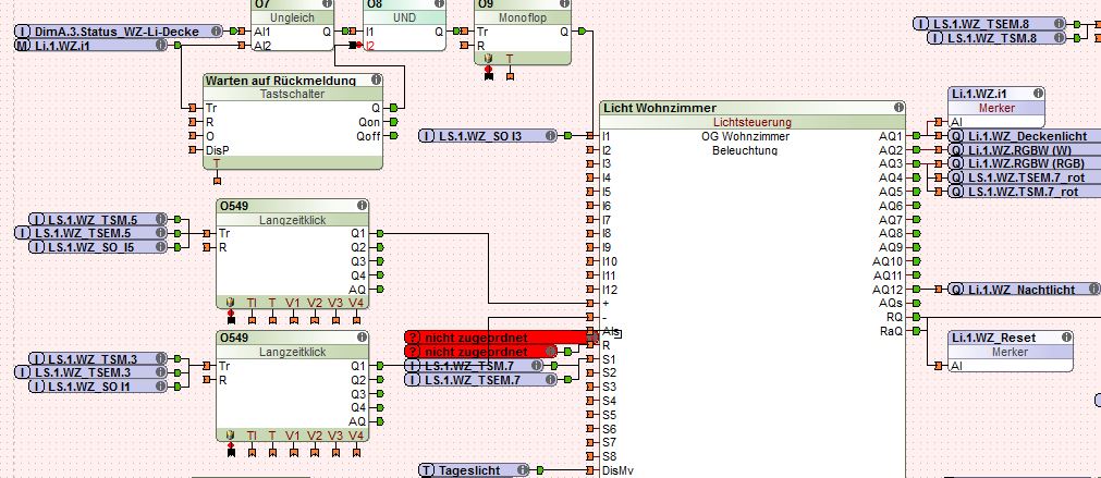

                      • cRieder
                        • 396
                        Jetzt muß ich da noch mal einhaken: Ich hab ja auf AQ2 und AQ3 über DMX meinen LED-Streifen angebunden. Diesen würde ich gerne über die beiden Tasten, die ich (mit Kurzklick) auch für die Szenenauswahl verwende, mittels Langzeitklick dimmen. Jetzt hat der Lichsteuerbaustein aber 1. keine direkten Eingänge für Rauf- und runterdimmen und 2. kann das dimmen über I1-12 nur direkt für einen Kanal initiert werden. Ich würde das aber gern für die jeweils aktivierte Szene nutzen.
Ansichten: 2480
Größe: 114,0 KB
                        Ich hab beim Support schon einen Featurewunsch für das Dimmen über Langzeitklick auf + und - deponiert, bekam aber als Antwort nur, dass an diesem Baustein dzt. keine Änderungen geplant sind.
                        Zuletzt geändert von cRieder; 16.01.2016, 15:06.
