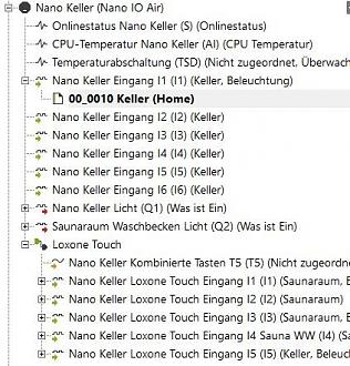

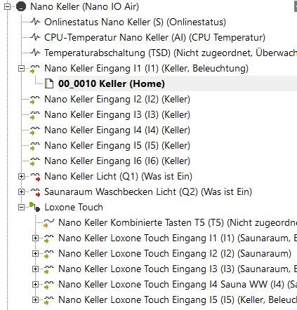

          • #6
            Klicke auf die Grafik für eine vergrößerte Ansicht  Name: Forum-TouchaufNanoIODigitalEingaenge01.jpg Ansichten: 0 Größe: 76,7 KB ID: 220838
            Anbei ein Nano IO Air mit einem aufgestecktem Touch, bei dem ich 1 Eingang verwende.
            Die restlichen 5 funktionieren auch und können verwendet werden.
            Zuletzt geändert von Lightpicture; In den letzten 2 Wochen.
            Andreas
              Du hast mich überzeugt. Man lernt halt doch nie aus.
              Somit wird beim Einlernen ein Nano IO - AIR und ein Touch AIR eingelernt?
