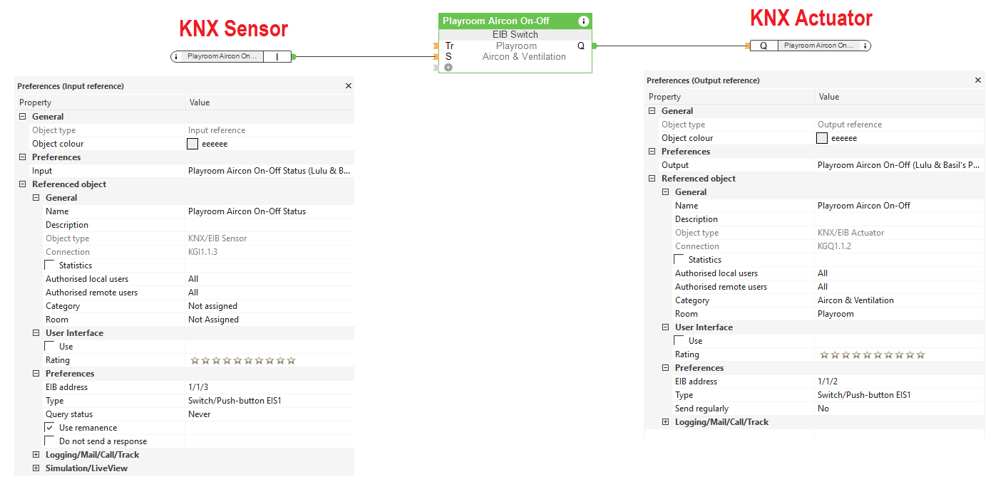

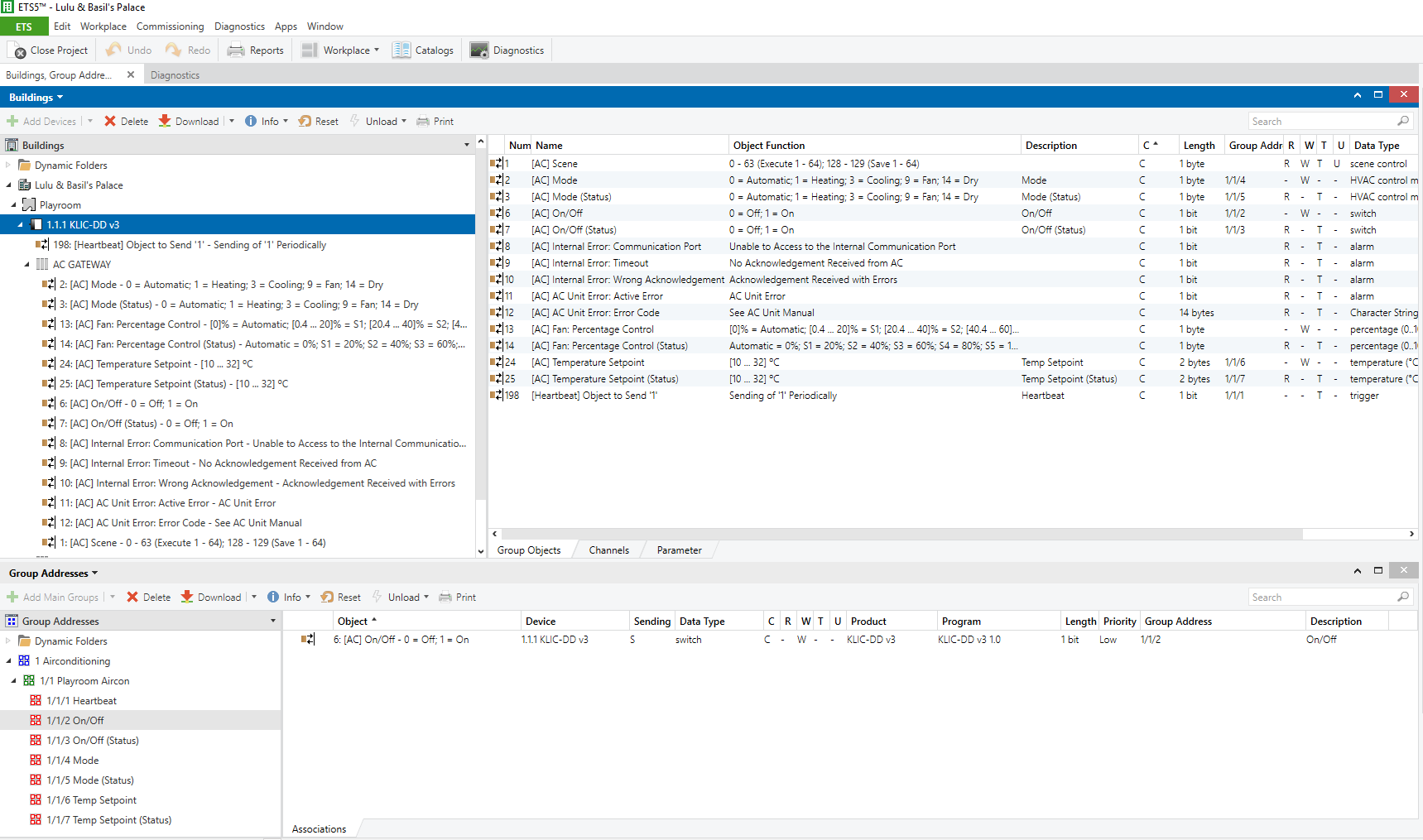

        Hier sind die Grundlagen für On-Off. Sie müssen die ETS-Software wie in der Abbildung konfiguriert bekommen.
        Ordnen Sie die Gruppenadressen wie abgebildet zu und laden Sie diese auf den Zennio. Es gibt viele bessere Ideen für die Organisation des Nummerierungsformats der Gruppenadressen. Wir werden es mit einem einzigen KNX-Gerät einfach halten.
        Wir wollen nur zuerst die Ein-Aus-Funktion nutzen.
        Ein/Aus - Gruppenadresse 1/1/2
        Ein/Aus (Status) - Gruppenadresse 1/1/3
        Dann bauen Sie die Loxone-Komponenten wie auf dem Bild.

              A trigger of the ON actuator will start the Daikin in the previous mode set. There is no need for sending a mode in combination.
              It's a good sign you have at least some activity from the aircon. I can only suggest that you ensure you have done a full download to the Zennio.

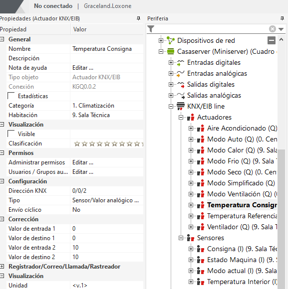

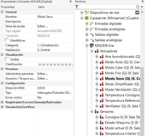

                    • jherraez
                      • 14.01.2018
                      • 13
                      Hi
                      I have reviewed my config. I really have Zennio Klic-DI https://www.zennio.com/productos/climatizacion/klic-di, but the concepts are the same.
                      The config was done some years ago and has been working flawless since then. The gateway is my only KNX element in my system.
                      I have used the basic communication objects provided by Klic (Actuators and Sensors). No logic or complex things, always dealt in Loxone config.
                      For actuators I have used group address 0/0/x, according to zennio documentation
                      1: On/Off
                      2: Set Point
                      5: Auto mode
                      Most of them are just switches or binaries so in Loxone EIS1 (DPT1)
                      Temperatures are analog value so in Loxone EIS5(DPT9)
                      For sensors I have used group adress 0/4/x (4=1024). Therefore x=1 is object 1025 and so on
                      1: Status
                      2: Set point
                      3: Mode
                      4: Machine Temperature
                      Same formats (EIS1/DPT9)
Ansichten: 1032
Größe: 62,5 KB
                      With those sensors/actuators (pink in my config), you can drive the logic you want. I am keeping it quite simple.
Ansichten: 1350
Größe: 105,5 KB
ID: 253724Klicke auf die Grafik für eine vergrößerte Ansicht
Ansichten: 1210
Größe: 57,9 KB
ID: 253725Klicke auf die Grafik für eine vergrößerte Ansicht
Ansichten: 1125
Größe: 122,2 KB
Ansichten: 1054
Größe: 105,0 KB
                      Hope this helps.

                    • jherraez
                      • 14.01.2018
                      • 13
                      Fan with values from 1 to 3 and then a simple formula to convert to percentage 25*(I1-1)+25
                      Fan actuator is dimmer EIS6 (DPT5)
                      Maybe it could be even simpler using but was done some time ago
