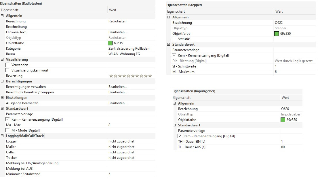

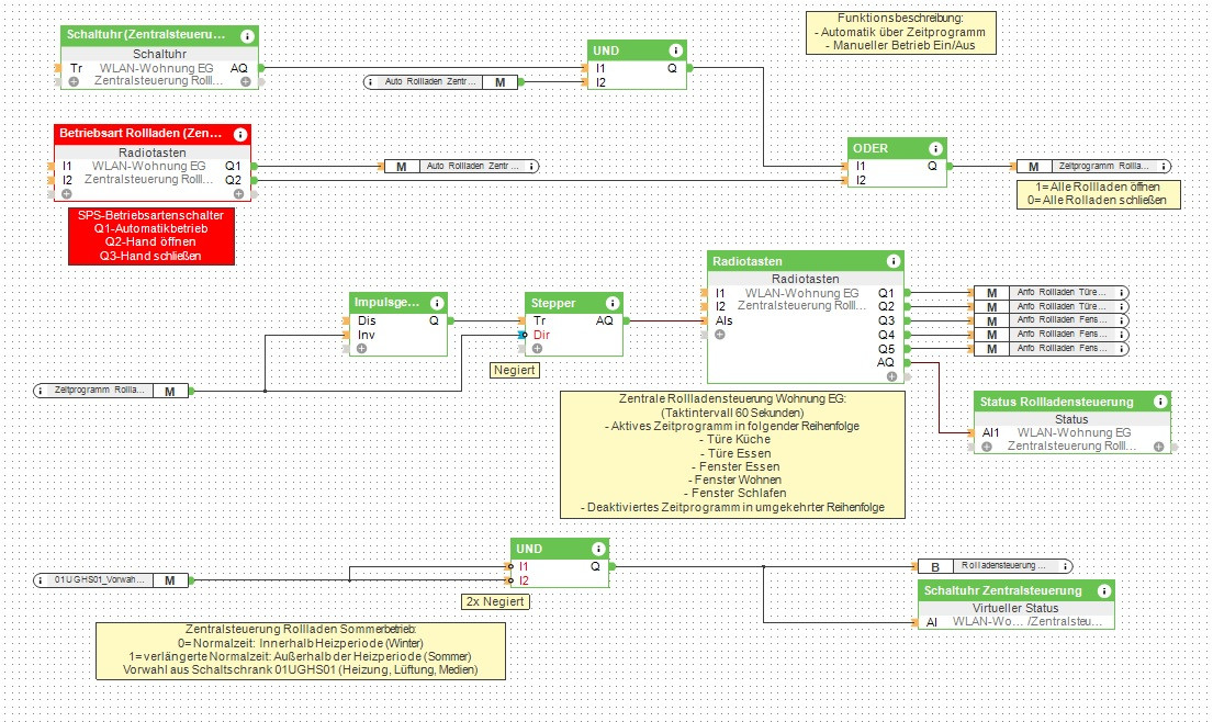

                        ich habe anstatt der vielen Zeitrelais zur Ansteuerung meiner 5 Rolladen die verlinkte Schaltung mittels Impulsgeber und Stepper aufgebaut. Die Radiotaste dient nur zur Weiterschaltung der Anfo-Merker ohne VISU-Bedienung. Vielleicht wäre das etwas für Dich. Ich habe dies Schaltung seit über einem Jahr im Einsatz.
                        Hintergrund für meine Impulsschaltung war, dass ich wegen immer noch fehlender Tür-/ Fliegengitterüberwachung, wegen Ideenlosigkeit, keine Endschalter montieren konnte. Dadurch habe ich immer die identische Reihenschaltung im beim schließen als auch beim öffnen. Zusätzlich habe ich eine Live-Rückmeldung weil zuerst immer die Fenster Rolllos und dann erst die Türrollladen schließen. Somit verhindere ich, dass ich ausgesperrt bzw. geöffnete Türen den Rollladenantrieb beschädigen. Beim Öffnen ist die Reihenfolge zuerst Türen und dann die Fenster.
                        Gruß Michael
