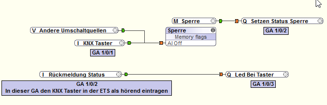

              Okay. Also dann mein "echtes" Vorhaben: Ich habe die Jalousiesteuerung über den Miniserver auf den dortigen Relais (und Extensions) laufen. Alle anderen Sachen laufen bei mir über EIB/KNX. Also die sonstigen Aktoren und Sensoren sind in der Regel von MDT und EIB/KNX. Jetzt möchte ich die Möglichkeit haben, auch manuell eine Sperre für bestimmte Jalousien zu setzen. Dafür habe ich einen Merker, der entsprechend an die Jalousiesteuerungs-Programmmodule angeschlossen ist. Das funktioniert auch.
              Nun möchte ich aber, dass man auch über MDT Glastaster die Sperre aktivieren und deaktivieren kann. Also möchte ich einen Taster als Umschalter so konfigurieren, dass er den Merker entsprechend umstellt. Das geht mit einen KNX-Sensor auf dem Miniserver. Aber damit ich am Taster visualisiert bekomme, ob die Sperre aktiv ist oder nicht - und damit ich auch entsprechend ab- oder anschalte, muss der Taster den Status bekomme. Nun habe ich eine Gruppenadresse für den Schalterstatus eingerichtet und lasse den vom Miniserver aktiv mit einem erweiterten KNX-Aktor setzen. Alternativ habe ich versucht, den Status einfach auf die Adresse des Schaltens und habe auch hierhin nochmal mit Loxone-KNX-Aktor die Gruppenadresse auf "eingeschaltet" aktiv.
              Beides klappt nicht. Weil wenn Anfragen zum Status erfolgen, senden die Schalter ein "aus" und der Miniserver schweigt. Ich kann daher die Sperren nur einschalten, nicht aber abschalten. Ich hätte hier gerne, dass der Miniserver den Wert des Merkers sendet und die Anfrage beantwortet..... Zyklisch die Werte des Merkers senden, müsste natürlich gehen. Aber ich finde das eigentlich nicht so klasse.

                OK jetzt habe ich es verstanden. So aus dem Hüftgelenk würde ich es so machen:
                - Den KNX Taster in eine GA (1/0/1) und auf UM stellen
                - Eine Rückmelde GA anlegen (1/0/2)
                - Den KNX Taster als hörend in die Rückmelde GA setzen
                - Dein Merker setzt den Status der Rückmelde GA
                - Der KNX Taster setzt dann entsprechend deinen Merker
                Wenn du jetz die Sperre aus der Visu veränderst, verändert sich der Status des Merkers. Diesen Zustand des Merkers musst du auf die Rückmelde GA legen. So weiss dann der KNX Taster (Dank der Rückmeldeadresse, wo er hörend mitkriegt), den neuen Status.
                Wenn dein Taster nun ne LED hat, die einfach einen EIB Sensor anlegen, mit der GA der Rückmelde GA.
                In etwa so.....mal schauen ob's klappt..
