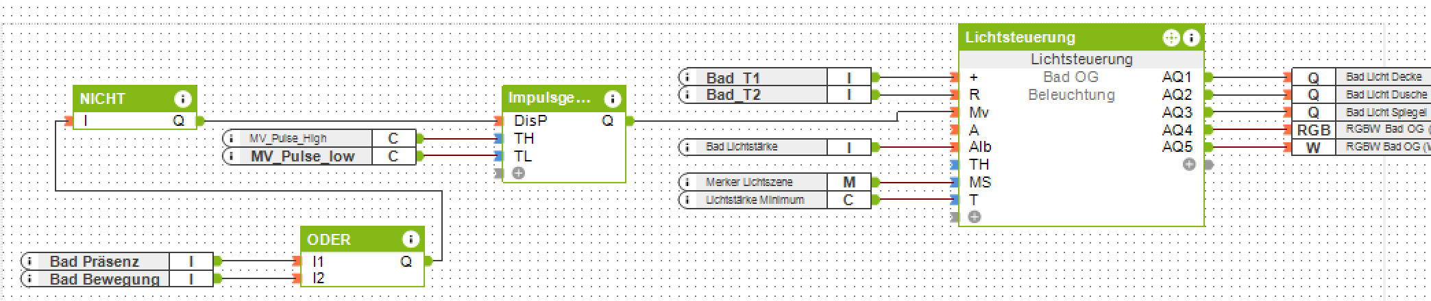

          - knx präsenz und knx bewegungsinputs werden als erstes mit einem "oder" verknüpft / werden gleichwertig behandelt. knx schalt und präsenzeingänge sind typ "EIS1"
          - dieser input geht via eine inversion (not) an den DisP eingang eines pulsgenerators. (solange entweder präsenz oder bewegung gemeldet wird, wird kontinuierlich gepulst)
          - als "nebenschauplatz" hab ich mir noch virtuelle stati angelegt, damit ich den zutand als admin überprüfen kann (allenfalls auch statistik falls nötig/gewünscht).
          - dazu checke ich noch gegen einen helligkeitsschwellwert (knx eingang typ "EIS5" gegen virtuellen eingang, welcher aus der app heraus verstellt werden kann) ob der puls weitergeleitet werden kann.
          die wesentlichen parameter des virtuellen eingang: default bei startup, format <v.0> lux, auf/ab buttons, step size 10, minimum 100, maximum 10000, default so zwischen 500 und 1000 je nach situation. "use as digital" muss natürlich ausgeschaltet sein.
          dann der lichtbaustein:
          - der puls geht via merker an den "Mv" eingang des beleuchtungsbausteins. oder alternativ an den "Tr" eingang eines treppenlichtschalter-bausteins.
          - ich habe noch einen "taster"- baustein an den "DisM" eingang des beleuchtungsbausteins gehängt, wenn ich mal den einfluss der präsenzmelder temporär ausschalten will kann ich das aus der app heraus.

                    Hallo bdaenzer,
                    vielen Dank für deine detaillierte Antwort! Der Pulsgenerator, sowie die Verbindung von Bewegung und Präsenz war das erste Puzzlestück meiner Lösung. Leider hatte ich jedoch noch immer das Problem, dass das Licht nach Ablauf der vorgegebenen Zeit kurz aus, und dann wieder an ging. "Schuld" hieran war die Art der Verwendung des Helligkeitswerts. Nach Einschalten des Lichts wurde dieser natürlich höher als das definierte Minumum, und die Meldung der Präsenz hierdurch in der UND Verkünpfung unterbunden. Zuvor hatte ich den Helligkeitswert auch über >= direkt am DisMv, was aber das gleiche Ergebnis hatte. Lösung für dieses Problem war dann die Verwendung der Alb und T Parameter des Lichtbausteins. Nutzt man diese für den Helligkeitsvergleich ist der Lichtbaustein intelligent genug dieses Problem zu lösen..
Name: Screenshot 2017-01-10 21.08.48.png
Ansichten: 3056
Größe: 42,4 KB
                    Ich frage mich nur wieso die Lösung über >= und UND bei dir funktioniert? Egal, trotzdem vielen Dank nochmal
