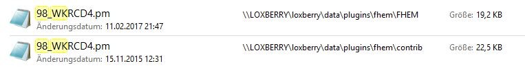

    1. Loxberry installieren: http://www.loxwiki.eu/display/LOXBERRY/Installation
    2. FHEM auf dem Loxberry installieren: http://www.loxwiki.eu/display/LOXBERRY/Fhem
    3. 98_WKRCD4.txt in 98_WKRCD4.pm umbenennen und im FHEM Server ablegen (einer von den 2 Ordnern weiß aber nicht mehr genaue welchen) - neu starten
    Klicke auf die Grafik für eine vergrößerte Ansicht  Name: FHEM Ablage.JPG Ansichten: 1 Größe: 20,4 KB ID: 109816

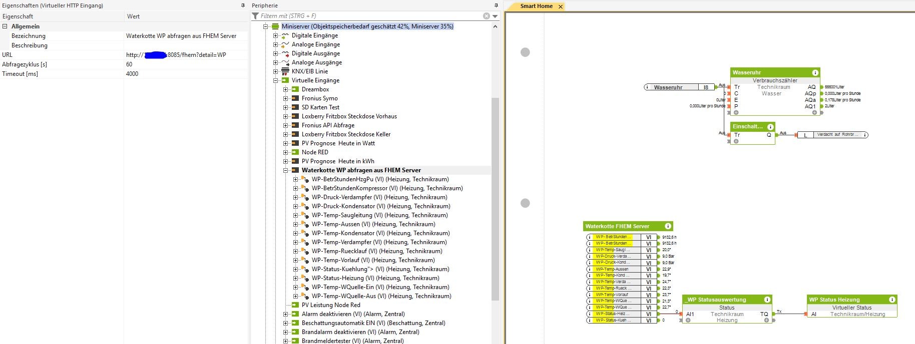

    4. Vorlage in die Config einfügen und neu starten: C:\ProgramData\Loxone\Loxone Config 8.3\Templates\VirtualIn
    5 Abfrage URL in der Config an die Seite vom FHEM Server anpassen

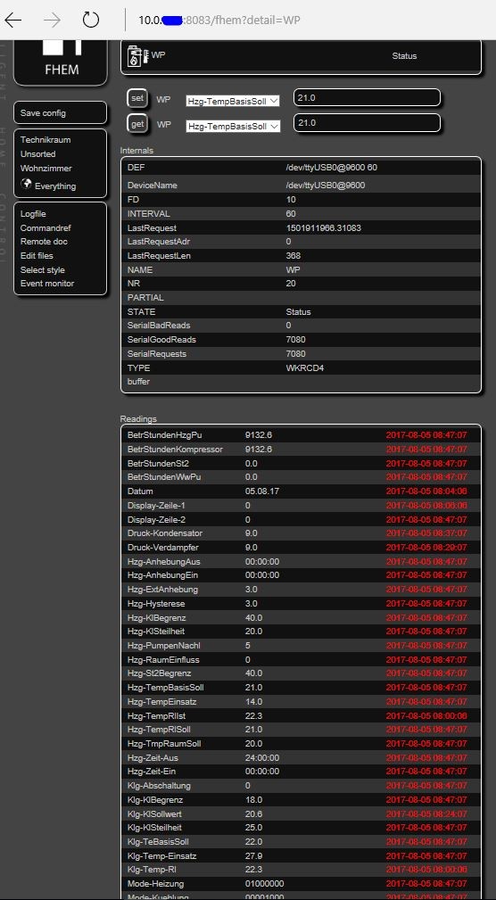

    Klicke auf die Grafik für eine vergrößerte Ansicht  Name: FHEM.JPG Ansichten: 1 Größe: 127,1 KB ID: 109813
    Klicke auf die Grafik für eine vergrößerte Ansicht  Name: Waterkotte.JPG Ansichten: 1 Größe: 208,9 KB ID: 109811

            1. Bei mir kommen keine Werte im Miniserver an, FHEM holt aber fleißig ab. Die IP habe ich natürlich angepasst. Miniserver v10.0.9.24

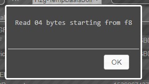

            3. Wenn ich ein GET per FHEM sende bekomme ich folgende Meldung:
              Klicke auf die Grafik für eine vergrößerte Ansicht  Name: GET.jpg Ansichten: 1 Größe: 10,4 KB ID: 171230
              Was bedeutet das?

              1. Könnte an der URL liegen die eventuell nicht korrekt ist. Eventuell wird die jetzt neu aufgebaut und du musst die übernehmen wie in der FHEM Seite

              3. kann ich Moment nicht nachvollziehen weil die Serielle gerade nicht angeschlossen ist. Lasse in der Regel aber diese Einstellung wie sie sind.

                zu 1: Lt. Loxone hat sich bei der Befehlserkennung eine Änderung ergeben, ich habe das eingearbeitet und klappt. Ich hänge die geänderte Vorlage an.

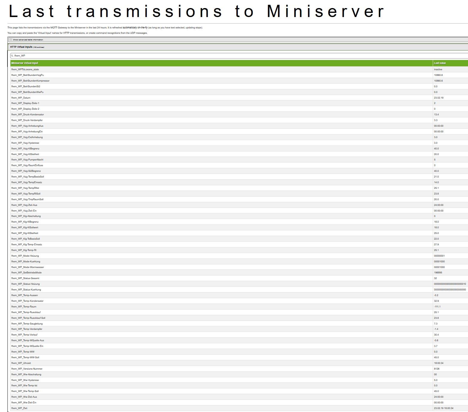

                  Schonender für das System die Einbindung per MQTT
                  https://www.loxwiki.eu/display/LOXBE...gs+weitergeben mit dem Script kommt alles was man so braucht von FHEM herüber
                  schaut dann so aus:
                  Klicke auf die Grafik für eine vergrößerte Ansicht  Name: fhem.JPG Ansichten: 0 Größe: 300,5 KB ID: 191485
