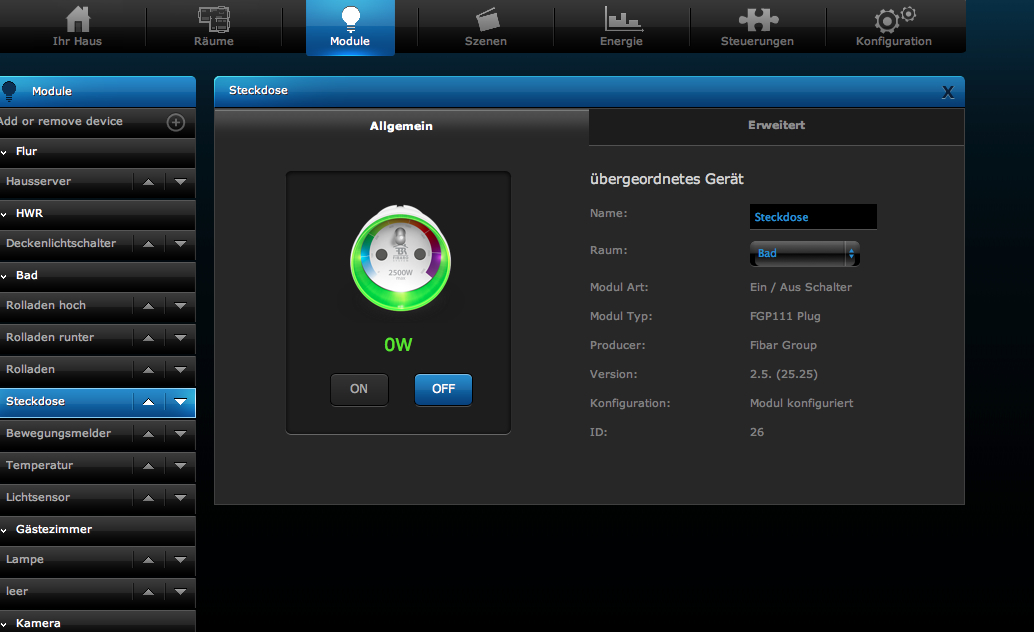

    Das Home Center kann man über einen Browser konfigurieren (Bild 1). Apps für Phones und Pads gibt es kostenlos für IOS und Android. Fibaro selbst stellt einen DNS-Server kostenlos zur Verfügung. Viele Ereignisse kann man sich per SMS, Mail oder Push anzeigen lassen. Ich habe die Möglichkeit Sensoren und Aktoren direkt zu verknüpfen (Assoziationen). Die Dokumentation ist in Englisch und etwas dürftig. Hier findet man deutsche Erklärungen zu den einzelnen Komponenten. Am günstigsten kauft man die Fibaro-Komponenten hier.
    So, jetzt würde ich anhand des Zwischensteckers erklären, wie man ihn anlernt und von Loxone aus steuert. Als erstes geht man auf den Button Module (HCL-Konfiguration). Dort auf den Punkt „Add or remove device“. Jetzt erscheint die Einstellung zum Anlernen des Zwischensteckers (Bild 3, Bild 4). Typisch für Zwave-Komponenten ist, das man zum Anlernen (includieren) einen Knopf 3* hintereinander drücken muß. Es ist empfehlenswert alle Komponente immer in kurzen Abstand zur HCL zu includieren. Batteriebetriebene Sensoren stellen da ja kein Problem dar, für die Einbauschalter, Rolladendimmer usw. schließe ich provisorisch eine 230 V Leitung an und includiere sie so in unmittelbarer Nähe der HCL. Eine erfolgreiche Includierung wird unmittelbar dargestellt und sieht dann für den Zwischensteckerso (Bild 5) aus. Über den Button „Erweitert“ erreicht man eine Menge Parameter, die das Verhalten des jeweiligen Devices bestimmen. Beim Zwischenstecker kann man zum Beispiel einstellen, dass er im Nullzustand mit einer bestimmten Farbe leuchtet (bei mir grün). Wirder angesteuert, ändert sich die Farbe, je nachdem wieviel Strom der Verbraucher zieht. Weiterhin erkennt man hier eine ganz wichtige Zahl, nämlich die ID des jeweiligen Devices (bei mir ist es die 26).
    Mein HCL hat die feste IP: 192.168.2.40
    Einloggen in der Browserkonfig kann ich mit
    Benutzer: admin
    Passwort: admin
    Als nächstes lege ich in der Loxoneconfig einen virtuellen Ausgang neu an, bei mir heißt er HCL.
    In den Eigenschaftsfenster schreibe ich bei Adresse folgendes rein:
    http://admin:admin@192.168.2.40:80
    Jetzt lege ich einen virtuellen Befehl zu den virtuellen Ausgang HCL an, mit dem Namen „Steckdose“. In dessen Eigenschaftsfenster schreibe ich
    bei „Befehl bei Ein“ das Script „/api/callAction?deviceID=26&name=turnOn“ rein und
    bei „Befehl bei Aus“ das Script„/api/callAction?deviceID=26&name=turnOff“ rein.
    Das wars. Jetzt kann man mit den Miniserver die Steckdose ein- und ausschalten. Der Virtuelle Befehl muß als „Digitalausgang“ definiert sein.

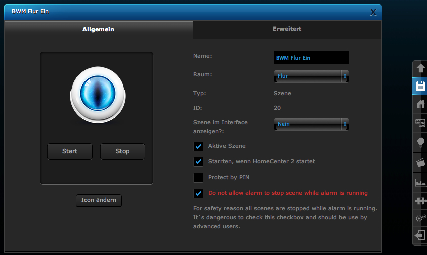

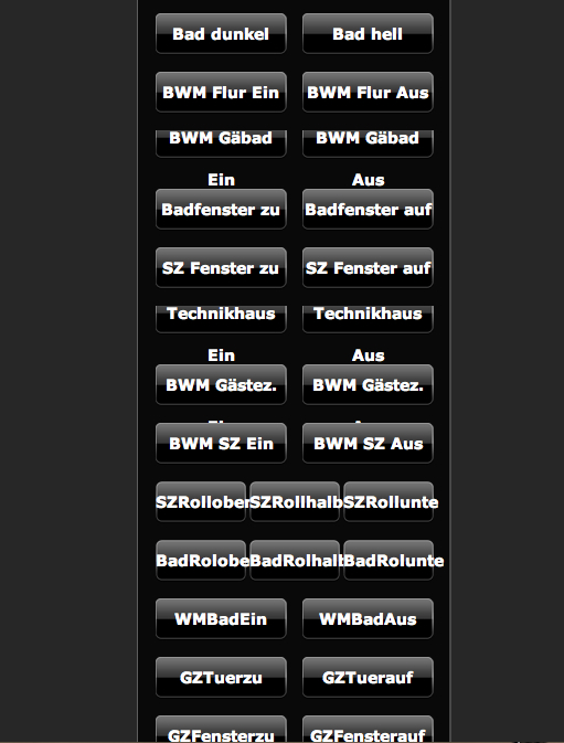

    Teil 4 – letzter Teil
    So, nun sind fast 3 Monate seit meinem Umstieg auf Fibaro Zwave vergangen und ich möchte jetzt mein persönliches Fazit ziehen. Ich habe in der Vergangenheit mehrere Anfragen zum Thema Integration Zwave-Loxone erhalten und möchte mit diesem letzten Teil auch gleich diese Fragen beantworten. Falls es bei meinen Ausführungen zu Wiederholungen bereits früher gemachter Aussagen kommt, seht es mir bitte nach, aber im Alter neigt man zu Wiederholungen.
    Bisher bestand meine Hausautomation aus reinen Loxone-Komponenten (kabelbasierend), Loxone-Komponenten (funkbasierend) und HomeMatic-Komponenten (Rauchmelder, Fensterkontakte, Wassermelder, Temperaturmelder, Rolladenaktoren, Steckdosenaktoren, Bewegungsmelder, Unterputzschaltaktoren, Wetterstation, MP3-Funkgong usw.) HomeMatic hat den Vorteil, das es mit Quittierungen reagiert und damit ein recht sicheres Funkprotokoll aufweist. Es ist preiswerter als Enocean-Produkte und hat ein relativ großes Angebot an verschiedenen Komponenten. Design ist Geschmackssache. Aber HomeMatic-komponenten funken recht träge, die funktechnische Ausleuchtung ist nicht immer optimal, Sie lassen sich programmtechnisch recht aufwändig mit Loxone verheiraten.
    Mitte Oktober 2014 kam ich durch ein User-Hinweis dann zur Fibaro-Zwave Welt. Erste Schritte mit diesem System unternahm ich dann mit der HCL-Light mit Fibaro-Bewegungsmelder und Fibaro-Steckdosenschalter (Ich mache keine Schleichwerbung für Fibaro, es dient zur genauen Bestimmung der eingesetzten Zwave-Komponenten). Ab jetzt stand für mich dann der Entschluß fest, mein HomeMatic System durch das Fibaro-Zwave System zu ersetzen. Bis jetzt konnte ich auch fast alle HomeMatic Komponenten bei ebay verkaufen ohne soo große Verluste zu haben.
    So wie ich die HomeMatic Komponenten verkauft habe, habe ich mir dafür neue Zwave Komponenten gekauft. Somit ist es meinem EFH und meiner Ehefrau nicht groß aufgefallen, dass ich einen radikalen Systemwechsel vorgenommen habe. Aufgrund der Mesh-Technologie bei Zwave, habe ich heute in allen Ecken meines Grundstücks Zwave-Komponenten (Rauchmelder, Bewegungsmelder, Lichtsensoren, Temperatursensoren, Feuchtigkeitssensoren, Rolladenaktoren, Steckdosenschalter, Unterputzschalter, RGBW-Dimmer, Fensterkontakte, Heizungsthermostate) im Einsatz. Die Interaktion mit dem Loxoneminiserver ist jetzt bedeutend schneller und sicherer. Die Redundanz der ganzen Hausautomatisierung hat sich gravierend verbessert. Fällt Miniserver und HCL aus, kann ich trotzdem Licht einschalten und Heizungsthermostaten bedienen. Bewegungsmelder, Rauchmelder, Wassermelder würden dank Assoziationen trotzdem entsprechende Lichtschalter bzw. Alarmsirenen bedienen (muß dann aber alles Zwave-Basis haben).
    Ich hatte es bereits schon erwähnt, dass die Klick-Logik in der HCL auch ziemlich mächtig ist. So könnte man schon viel Intelligenz in die HCL rein packen um den Miniserver zu entlasten, weil ja mittlerweile schon einige an die Grenzen des Miniservers (Systemauslastung, Anzahl Funktionsbausteine usw. ) gestoßen sind.
    Sicherlich könnte man Homematic, Zwave und die Air-Technik parallel nutzen, was ich ja auch schon einige Monate mache, aber man sollte nicht den Wartungsaufwand unterschätzen. Ich muß bei 3 Systemen auf die Updates achten, Backups durchführen, mich selbst immer auf den neuesten Wissensstand bringen und auch alles noch übersichtlich dokumentieren. Je weniger Systeme ich einsetze um so übersichtlicher wird für mich auch die Fehlersuche usw. (Ihr wisst, was ich meine!)
    Darum ist mein erklärtes Ziel, nur noch Loxone und Zwave für die gesamte Hausautomatisierung ein zusetzen.
    Dieses lange Vorwort hat hoffentlich einige Anfragen beantwortet, die ich in letzter Zeit erhalten habe. Ich habe bewußt nicht jede einzelne beantwortet, weil wir hier im Forum alle was davon haben und der Eine oder Andere sich hier wieder findet mit seinen Überlegungen.
    Jetzt wird es aber konkreter.

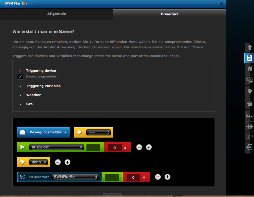

    Was uns noch fehlt, ist die Ereignisübergabe an den Miniserver (Bewegungsmelder, Schalter usw.)

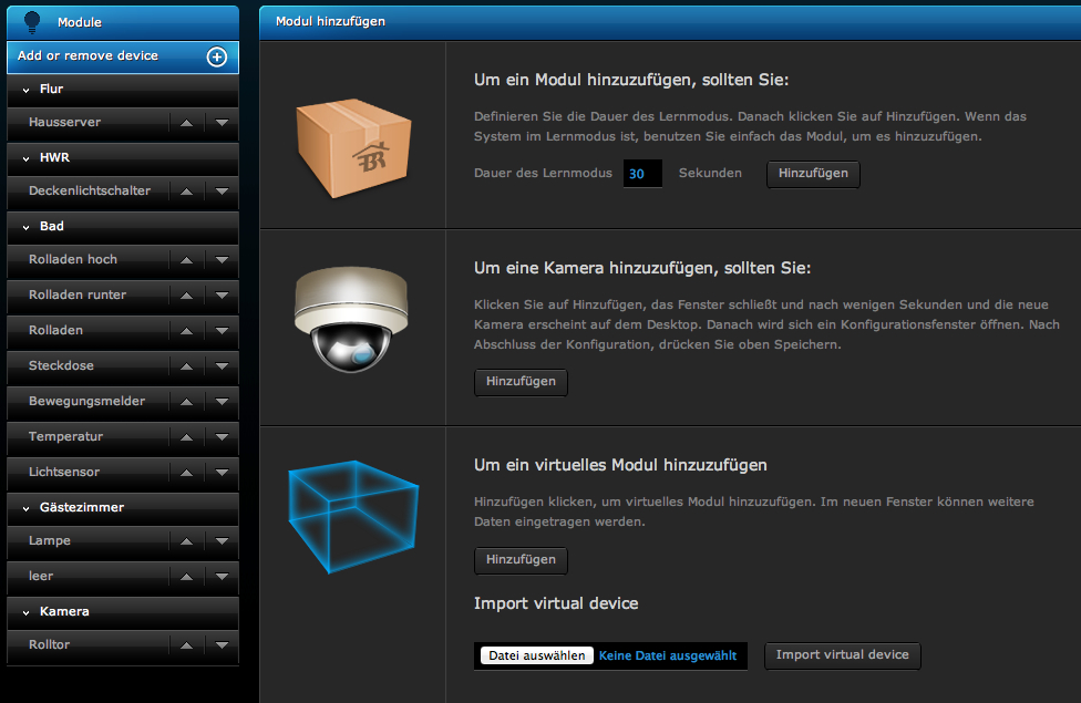

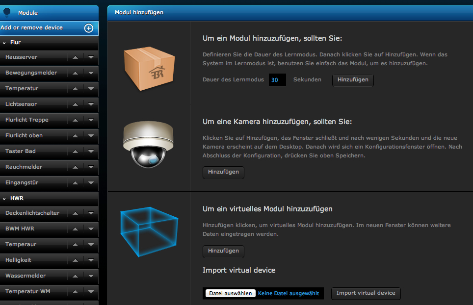

    Hierzu sind einige Vorarbeiten notwendig.

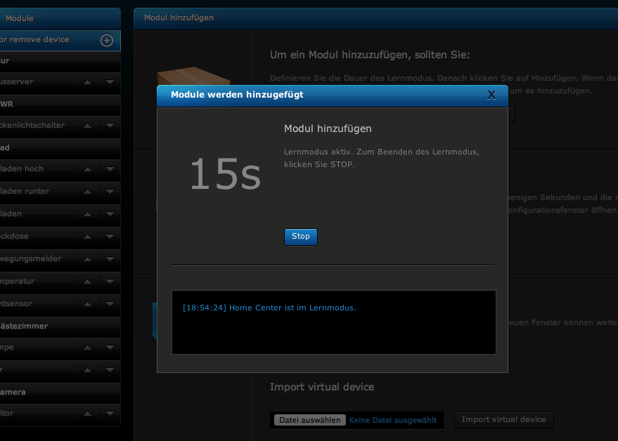

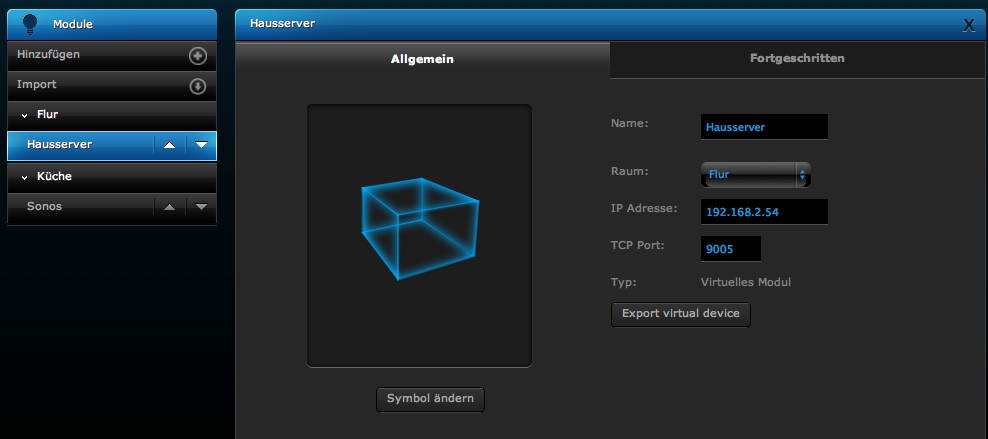

    Als erstes gehe ich in die HCL-Light oberfäche auf den Reiter Module. Auf der linken Seiten gibt es den Button: Add or remove devices
    Nachdem ich den gedrückt habe, kommt Bild 1.
    Hier gehe ich auf den Abschnitt „Um ein virtuelles Modul hinzuzufügen“ und drücke den Button : Hinzufügen
    Das Modul erhält von mir den
    Namen: Hauserver
    Raum: Flur
    IP: 192.168.2.54 (Das ist die IP meines Miniservers)
    TCP Port: 9005 (Mein Miniserver habe ich von Port 80 auf Port 9005 geändert)
    siehe Bild 2

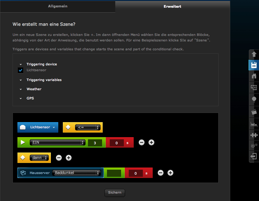

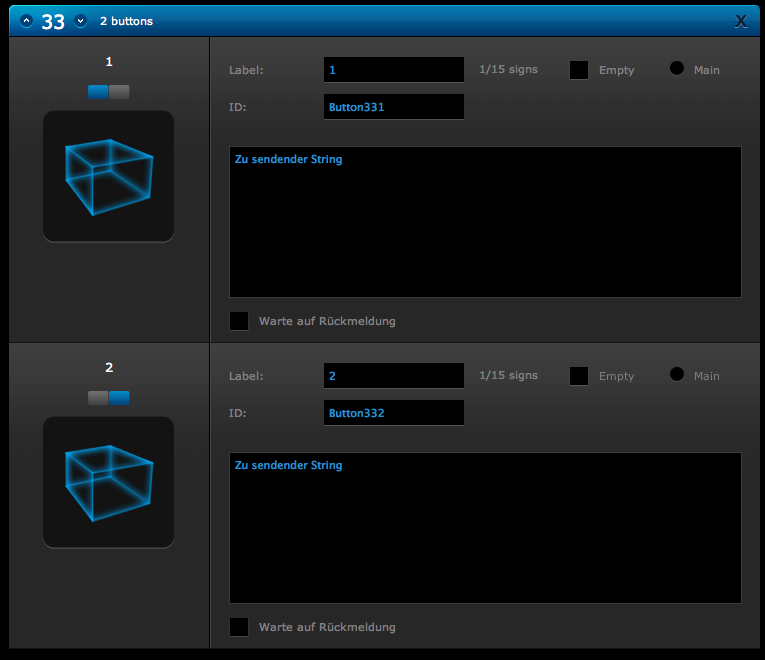

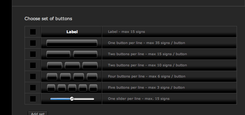

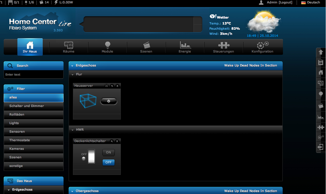

    Gehe ich bei diesem Modul auf den Expertenmodus sehe ich Bild 3.
    Hier interessiert mich eigentlich nur die 3.Zeile (2 Buttons) und die 4.Zeile (3 Buttons). Möchte ich zum Beispiel den Schaltzustand des Bewegungsmelders an den Miniserver schicken, gehe ich in die 3.Zeile, mache dort einen Haken und drücke anschließend den Button: Add set

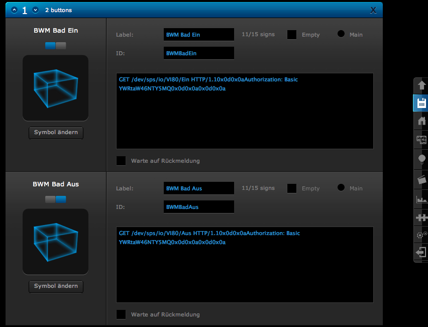

    Es wird dann Bild 4 erzeugt.

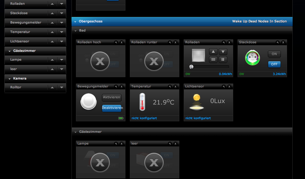

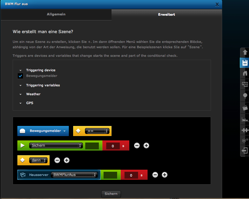

    Für mein konkretes Beispiel „Bewegungsmelder“ erkläre ich Euch Bild 5.

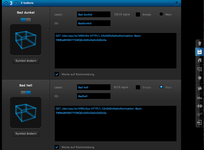

    Die Label und ID Bezeichnung ist selbsterklärend. Ihr müsst hier nur die Syntax, die Anzahl der Zeichen und die Schlüssigkeit beachten.
    Die folgende Zeichenkombination ist der schwierigste Teil:
    GET /dev/sps/io/VI80/Ein HTTP/1.10x0d0x0aAuthorization: Basic YWRtaW46NTY5MQ0x0d0x0a0x0d0x0a
    Ich würde Euch empfehlen die Zeichenkette genauso zu kopieren und in das schwarze Feld einfügen.
    Der Teilbefehl:
    bedeutet, dass ich in den virtuellen Eingang VI80 einschalte. Ich habe es mir angewöhnt für die virtuellen Eingänge nicht die Klarnamen zu verwenden, sondern die von Loxone vergebenen numerischen Bezeichner.
    Die Zeichenkombination:
    beinhaltet eine HCL interne Syntax die genauso übernommen werden sollte. Ich habe hier viel Zeit verloren, bevor ich das kapiert hatte. In den Kryptischen Zeichen YWRtaW46NTY5MQ versteckt sich der Benutzername und das Passwort, in der Form Benutzername:Passwort. Hier im Beispiel ist es admin:5691. Das Fibaro HCL erwartet hier den Benutzernamen:Passwort in der Base64-Codierung. Zum Encodieren und Decodieren kannst du dieses Tool nutzen. (link: PHP-Einfach.de - Base64 kodieren/dekodieren).
    Für admin:admin ergibt sich : YWRtaW46YWRtaW4
    für adminassword ergibt sich : YWRtaW46cGFzc3dvcm
    Im Bild 5 seht ihr die 2 Befehle für Ein und Aus. Nachdem Ihr die Einträge gemacht habt, ist es wichtig sie auch abzuspeichern (rechte Seite Diskettensymbol). Im Bild 6 habe ich ein Beispiel für die Übermittlung eines Lichtsensorszustands. Nachdem ich diese virtuellen Befehle erzeugt habe, muß ich sie noch in Szenen verarbeiten. Dazu gehe ich auf den Reiter Szene und erzeuge eine Neue (Bild 7). Anschließend erzeuge ich die Szene für BWM Ein (siehe Bild 8). Im Reiter Fortgeschritten kann ich die Szene zusammenklicken (vgl. Bild 9). Auch hier wieder das Abspeichern nicht vergessen. Bild 10 ist die Szene für BWM Aus. Bild 11 und Bild 12 zeigen die Szenen für Bad hell und Bad dunkel. Alle Befehle die zum Miniserver geschickt werden sollen, werden in den gleichen virtuellen Modul erzeugt. Bild 13 gibt einen Überblick über meine Befehle. Ich übermittle so die Zustände der Rolläden (oben,mitte,unten), der Bewegungsmelder (ausgelöst, gesichert), der Schalter (an,aus) und der Helligkeitssensoren.

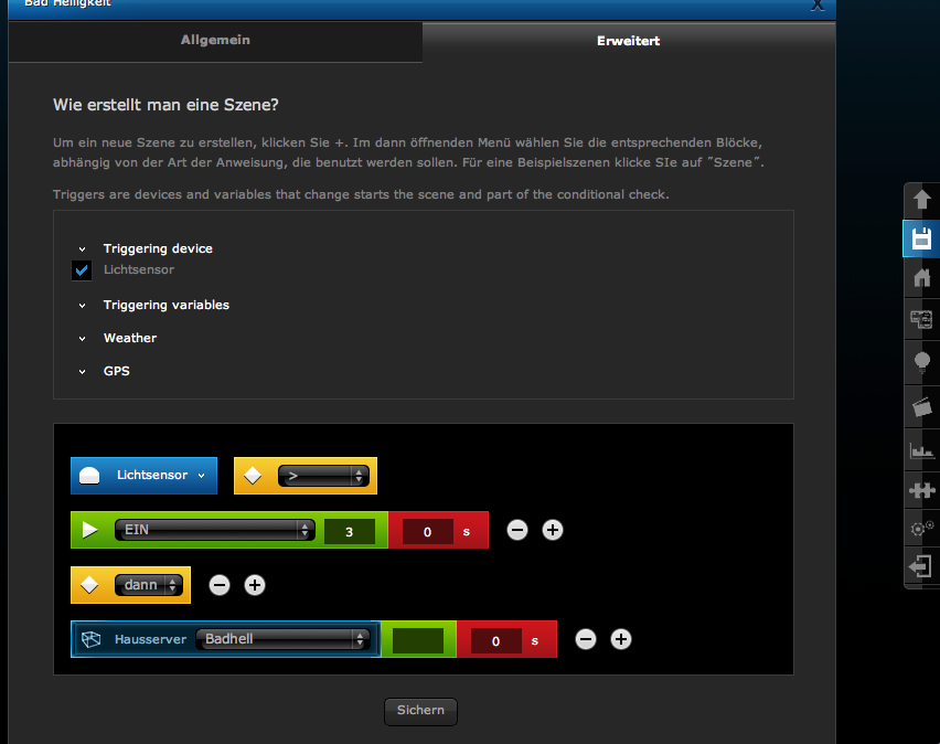

    Ein sehr interessantes Teil ist der RGBW Schalter von Fibaro. Er kann in verschiedenen Moden programmiert werden
    RGBW-Dimmer
    4 Kanalschalter (12V Koppelrelais dran, hätte ich 4 weitere Ausgänge für den Miniserver)
