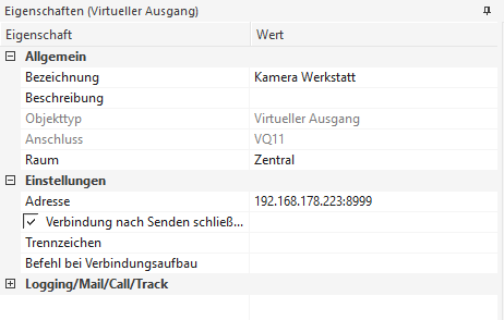

            Ich habe dann analog zur oberen Beschreibung einen virtuellen Ausgang angelegt. Leider lässt sich die Kamera nicht dazu bewegen, die vordefinierten Punkte anzufahren. Kann mir jemand auf die Sprünge helfen, wo mein Fehler liegt?
            Vielen Dank
            Andreas
            Folgendermaßen habe ich den Ausgang in Loxone konfiguriert:
            Klicke auf die Grafik für eine vergrößerte Ansicht  Name: VO1.PNG Ansichten: 0 Größe: 13,3 KB ID: 207432
            Klicke auf die Grafik für eine vergrößerte Ansicht  Name: VO2.PNG Ansichten: 0 Größe: 32,2 KB ID: 207433

              ich konnte es nun selbst lösen:
              Beim Virtuellen Ausgang müssen in meinem Fall noch die Zugangsdaten beim Verbindungsaufbau mitgegeben werden.
              Gruß Andreas
Ansichten: 1653
Größe: 19,1 KB
