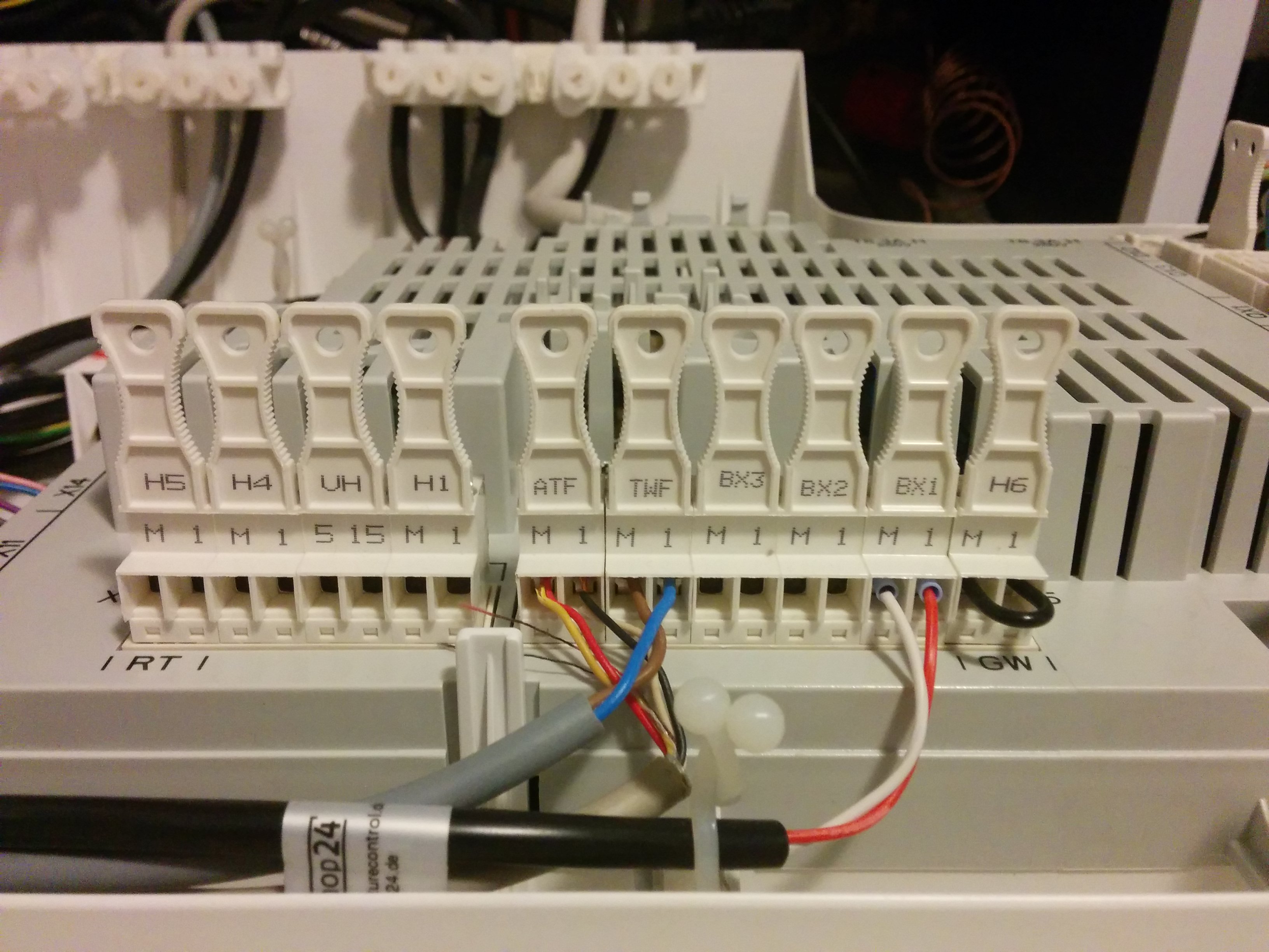

    Die Heizungsregelung verfügt über viele Ein und Ausgänge, die man sich zu Nutze machen kann, sofern diese nicht belegt sind. Mit Hilfe des freundlichen Brötje Supports bin ich zu folgender Lösung gekommen:
    Die Programmierung erfolgt über die "Fachmann" Ebene / Die folgenden Seitenzahlen beziehen sich auf die beigefügte Doku
    Die Eingänge an der Regelung (H1 / H4 / H5) sind bedarfsgerecht zu programmieren. Hier am Beispiel des Eingangs H1 Parameter 5950 ->"BA-Umschaltung HK1" (S.18+S.64)-> Ich habe nur einen Heizkreis (HK1) bei mir aktiv. Bei mehreren Kreisen wäre ein anderer Parameter erforderlich bzw. die Nutzung weiterer Eingänge für die separate Steuerung.
    Parameter 5951 -> "Arbeitskontakt" ->schließen des Kontakts aktiviert die Funktion (S.18+S.65)
    Jetzt muss ich festlegen, was passieren soll, wenn ich den Kontakt schließe:
    Parameter 900 (=Betriebsartumschaltung)->"Komfort" (für HK1) (S.8)
    ->solange ich den Kontakt schließe, so lange stellt sich die Heizung auf "Komfort" (Symbol Sonne). Öffne ich den Kontakt geht die Heizung auf den zuvor eingestellten Modus zurück. Bei geschlossenem Kontakt ist die Umschaltung der Betriebsart am Gerät gesperrt und es erfolgt der Hinweis "BA Umschaltung gesperrt)
    Im Parameter 900 kann ich natürlich jeden Modus voreinstellen. Welchen ich nehme, hängt von meiner Einstellung ab.

    So und nun die Statusabfrage: Die Steuerung hat drei Relaisausgänge QX1 / QX2 / QX3. Bei mir ist der QX1 noch nicht belegt und daher möchte ich diesen zur Statusanzeige nutzen. In meinem Fall möchte ich wissen ob der Brenner läuft. ACHTUNG: Die Ausgänge liefern 220V. Hier muss also ein entsprechendes Koppelrelais verwendet werden. Sofern die QX2+3 interessant sind (z.B. Z-Leitung) kann natürlich auch dort ein Koppelrelais ergänzt werden.
    Parameter 5890 (QX1). Dieser Ausgang kann folgende Daten liefern, wobei die Betriebsmeldung den laufenden Brenner angibt (S17)
