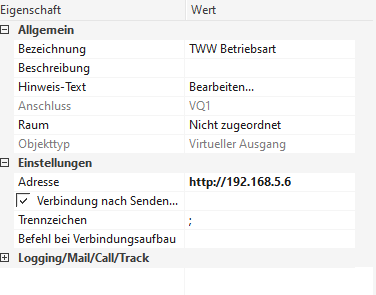

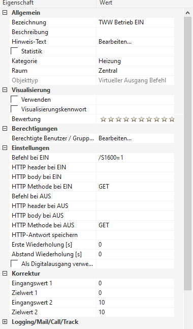

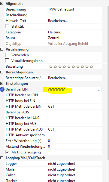

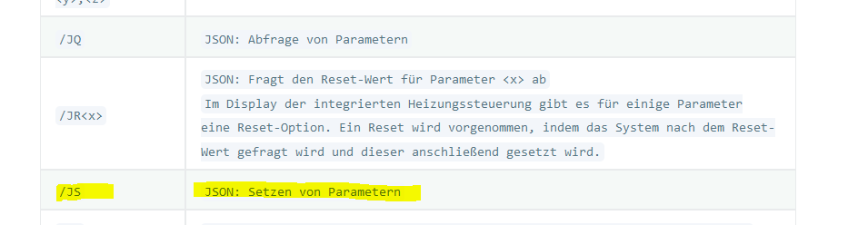

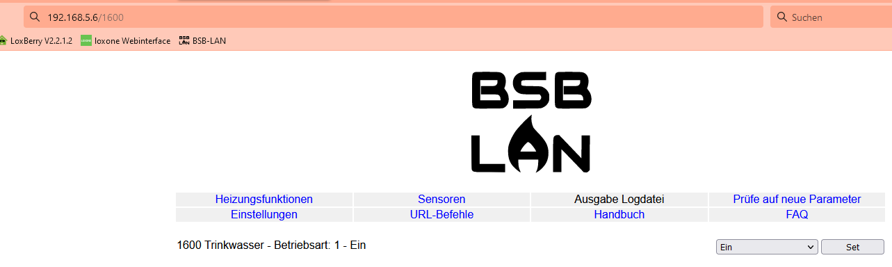

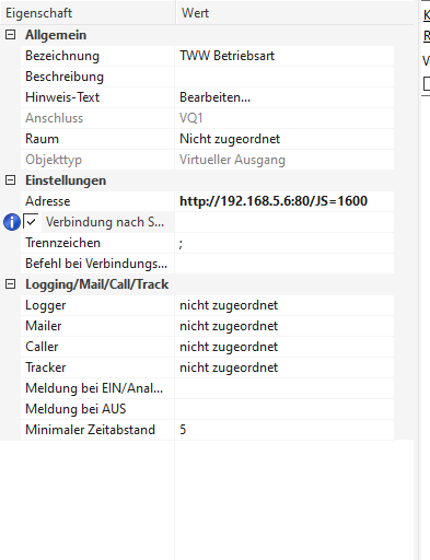

                mit dem JSON Export Befehl vom BSB (JQ) kannst du über einen vHTTP Eingang theoretisch alle Werte abrufen...ich habe zb. aktuell testweise die Außentemp des Fühler und den Fehlerstatus der therme konfiguriert. Werte setzen geht höchstwahrscheinlich analog mit dem vAusgang.
