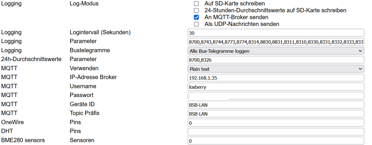

                Moin Patrik,
                eigentlich ist die Einrichtung ganz einfach.
                Auf der Weboberfläche des BSB LAN Adapters unter Einstellungen deine MQTT des Loxberry eingeben:
                IP Adresse des Loxberry
                Username
                Passwort
                Dann die Geräte ID, also mit welcher #Topic die Daten an MQTT sollen.
Ansichten: 722
Größe: 81,9 KB
                Wichtig hierbei ist, dass die Funktion des Sendens über MQTT hier "Logging" heißt, bzw. unter Logging gefunden wird:
                Also Haken bei an MQTT-Broker senden, darunter das Intervall.
                Ich komme mit 30 Sekunden bisher ganz gut zurecht und hole mir so einige Temperaturwerte und Kessel-Zustände:
                unter Parameter legst Du feste, welche Daten überhaupt übertragen werden sollen. Ich erinnere mich irgendwo mal gelesen zu haben, dass hier maximal 30 Werte möglich sind (eventuell irre ich aber auch).
                z.B. die Parameter:
                Soll-Temperatur und Ist-Temperatur Warmwasser, dann Heizkessel-Status im TWW Betrieb oder Heizkörper-Betrieb, Vorlauf- und Rücklaufwerte, etc. was du eben haben möchtest.
                Die Parameter findest Du in Deiner Installationsanleitung.

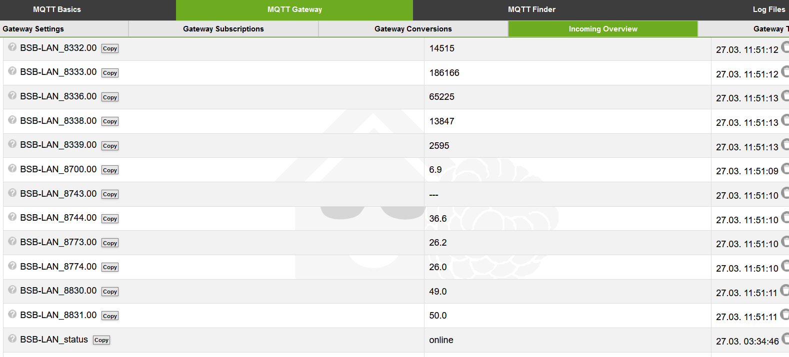

                im Loxberry MQTT siehst Du dann die Daten rein fliegen:
Ansichten: 517
Größe: 139,4 KB

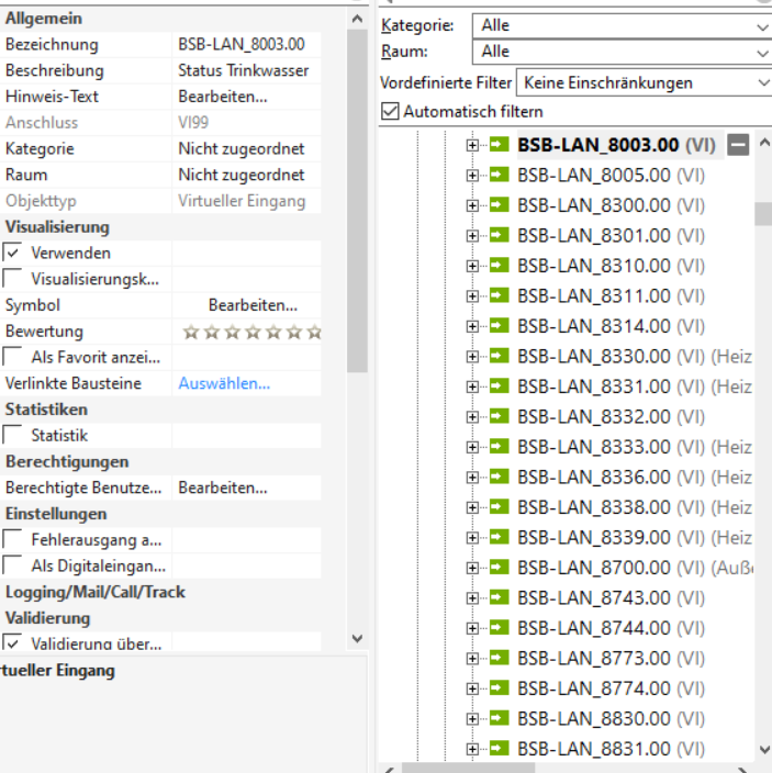

                In der Loxone Config die virtuellen Eingänge erstellen:
                Achte darauf, dass die Parameter in der Heizung vierstellig sind z.B. 8330, aber in MQTT Broker und Loxone virtueller Eingang noch plus .00 bezeichnet sind; also z.B. 8330.00
                Aber das siehst Du schon beim MQTT incoming Fenster.
Ansichten: 539
Größe: 221,3 KB

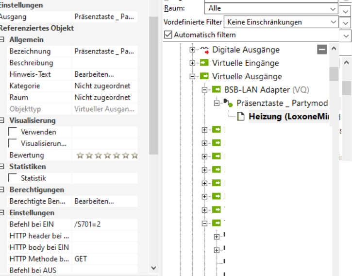

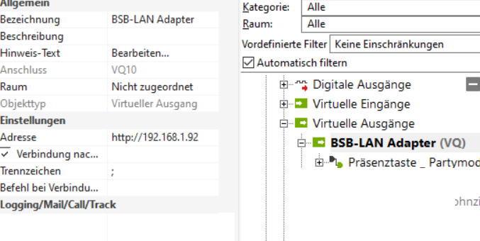

                  Wenn Du Befehle an die Heizung senden möchtest, ist dies sehr einfach per virtuellem Ausgang und Virtueller Ausgang Befehl möglich:
                  virtueller Ausgang mit richtiger IP Adresse Deines BSB-LAN Adapters
Ansichten: 561
Größe: 82,6 KB
                  virtueller Ausgang Befehl für Setzen eines Wertes:
                  hier Partytaste (damit ist die Heizung über die einstellten Heizzeiten hinaus warm, bis zum nächsten morgen)
                  Befehl dann einfach, wie in der BSB Anleitung, z.B. /S701=2 um den Parameter 701 auf 2 zu setzen:
Ansichten: 487
Größe: 128,3 KB
