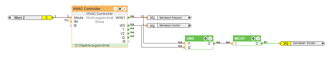

              #51
              Ich habe eine minimal invasive Steuerung der Therme realisiert. Verwende den Loxone HWAC Controller. Der Ausgang W1 schaltet die Therme im reduzierten Betrieb ein. W2 im Komfort Mode. Ohne wärmeanforderung wird ausgeschaltet. Die vorlauftemperatur lasse ich von der Therme einstellen. Ich bin mit dem Ergebnis zufrieden.
              Zur Info habe ich noch den Baustein intelligente Temperatursteuerung instanziert. Mir kommt unlogisch vor, dass gerade jetzt z.B. der temperaurregler 42° Vorlauf einstellen will, aber der HVAC Controller keine Wärme anfordert.

                  #53
                  Bei meiner Brötje Therme ist es Parameter 700- Betriebsart.
                  Befehl
                  ​​​​​​/S700=0 aus
                  /S700=2 reduziert
                  ​​​​​​/S70=3 Komfort

                            #58
                            Sollte funktionieren. Allerdings wenn der HVAC Controller von Reduziert- auf Komfortbetrieb umschaltet, lässt er W1 an. Kein Problem beim hochschalten, aber ich habe gedacht, das beim umschalten von Komfort auf Reduziert, der Befehl ausbleiben würde (W1 war an und bleibt an). Deshalb schicke ich den Befehl Reduziert wenn W1 an und W2 aus. Praktisch habe ich das nie beobachtet. Bei mir schaltet der Controller vom Komfort immer auf Aus und nie auf Reduziert.
