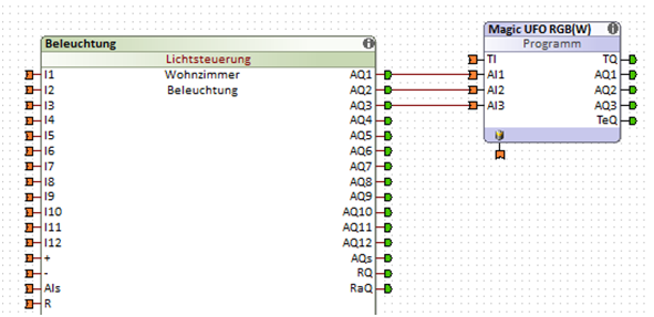

    Hallo Forum,
    mit Interesse habe ich hier schon eine ganze Weile mitgelesen.
    Daher habe ich mich entschlossen ebenfalls ein Magic Ufo zu bestellen und zusammen mit einem RGB- und einem warmweissen LED-Streifen zu testen.
    Doch leider funktioniert das Script V0.3 bei mir nicht (mehr), denn offensichtlich habe ich eine "neue" Version des Magic Ufo ("LD382 NEW" oder "LD382A, FW 1.0.6") erhalten.
    Ich musste das Script daher entsprechend anpassen, so dass es für mich aktuell funktioniert.
    Leider habe ich kaum brauchbare Dokumentation zum "LD382 NEW" gefunden. Daher entstand die V0.4 hauptsächlich unter dem Motto: "try and error".
    Wesentlich zur Lösung beigetragen hat dabei die Info von "herrmannj" zum wifilight https://github.com/herrmannj/wifilight.
    Habe das Script nur wenige Stunden in meiner Testumgebung am Laufen, daher also ohne jede Funktionsgarantie!!!

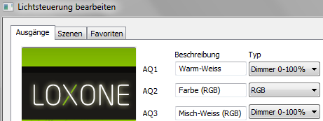

    Ausserdem musste ich die Inputs 0 & 1 im Script tauschen, da bei mir AQ1 = Dimmer für warmweiss und AQ2 = RGB-Werte sind (wäre auch in der Lichtsteuerung gegangen). AQ3 ist der Ausgang für Misch-Weiss (RGB).
    Evtl. hilft es ja dem ein oder Andern.
    Viel Erfolg beim Testen,
    Freeride24

        Der Controller hat 4 Kanäle (R,G, B und W). Folglich kannst Du bis zu 4 Kanäle steuern. Ob das Farb- oder Weiß-Kanäle sind ist dem egal.
        Ich hab Dir mal ein modifiziertes Script für 2x WW-Streifen (neue Controller Version) angehängt. Liese sich einfach bis 4 Kanäle erweitern.
        Du musst in der Lichtsteuerung eben 2x 0-100% Dimmer einstellen und an Eingang AI1 & AI2 des Programmbausteins verbinden.
        Viel Spaß beim Testen.
