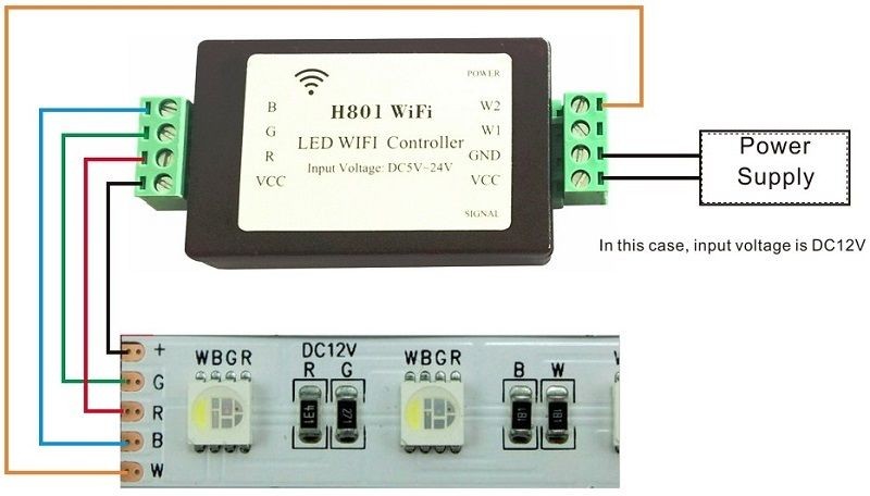

          Wobei ... ich statt dem Magic-UFO würde ich eine ESP Lösung (z.B. H801 oder ElectroDragon) empfehlen - sofern man basteln will/kann - man muß die ESP Teile neu flashen. Die ESP Module kosten ca. 5€-10€.

            Es gibt noch einen alternativen Weg für den H801 mit dem Sonoff/Tasmota (ich hatte über Arduino IDE ständig Fehlermeldungen)

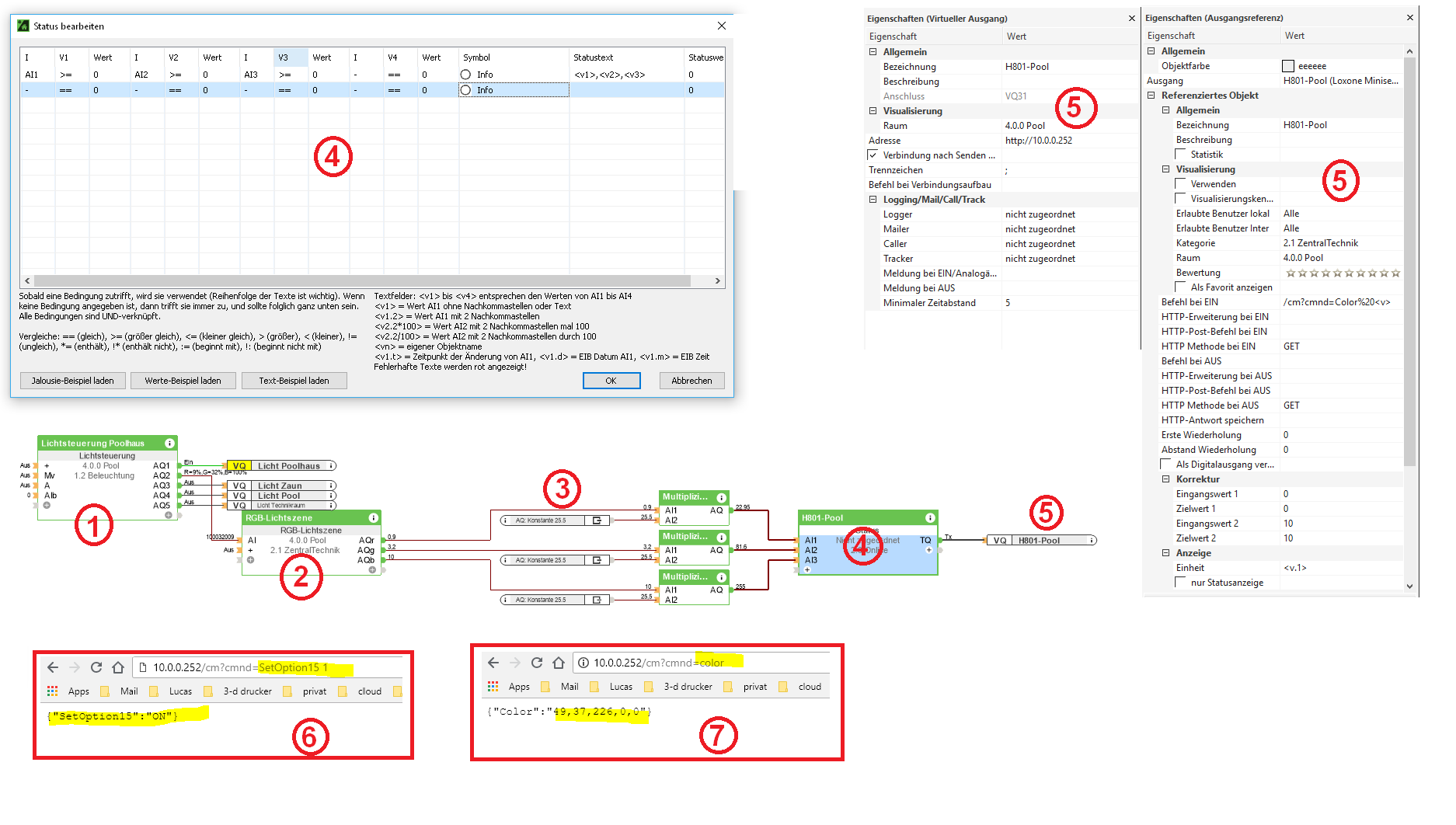

            VARIANTE 1 (Bild 1)
            in Loxone dann eigentlich ganz einfach, der RGB Baustein gibt 0-10 aus, der H801 will dann werte von 0-255, einfach mit Status Baustein umrechnen und ausgeben
            VARIANTE 2 (Bild2)
            Klicke auf die Grafik für eine vergrößerte Ansicht  Name: H801_rgb.png Ansichten: 0 Größe: 80,0 KB ID: 190613 Klicke auf die Grafik für eine vergrößerte Ansicht  Name: H801_tasmota.png Ansichten: 0 Größe: 149,8 KB ID: 190615
            VARIANTE 2
            1 Lichtsteuerung
            2 RGB Lichtszene
            3 die Umrechnung von 1-10 zu 1-255 mittels Multiplizierer
            4 Status Baustein der alle 3 Werte zusammen ausgibt
            5 der Befehl zum H801
            6 den Befehl "setoption 1" einmal ausführen ist normal Standard (mit "setoption 0" funktionierts nicht
            7 mit "color" kann die Farbe auch im Browser abgefragt werden
            Zuletzt geändert von Lenardo; 17.02.2019, 15:31.

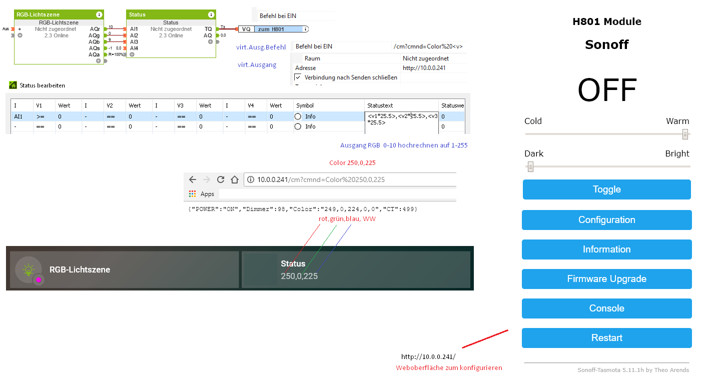

            • Lenardo
              Lenardo kommentierte
              Man kann es auch mit dem normalen Lichtbaustein verwenden einfach den RGB Ausgang des Lichtbausteins auf den Eingang RGB Lichtszene Baustein setzen und diesen dann nicht mehr visualsieren (Bild 2 angefügt)
