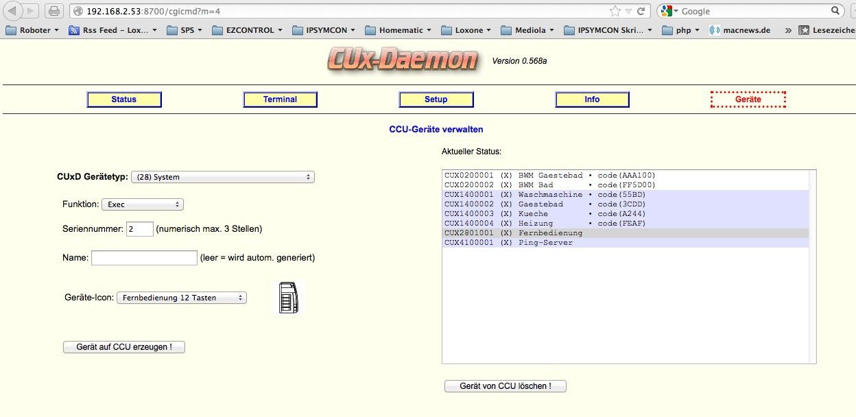

    Der Cux-Daemon dient dazu, den leidigen „systemexec“ Befehl zu ersetzen. Nach der Installation des Cux-Daemon muß das Gerät „System“ mit der Funktion „Exec“ mittels Cux-Daemon erzeugt werden (siehe Bild 1).
    Jetzt kann man mit der CCU analoge Werte und digitale Zustände an den Loxone-Miniserver senden.

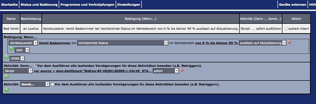

    Übermittlung eines analogen Wertes (hier die Ventilstellung der HomeMatic Heizungssteuerung)(siehe Bild 2).
    var source = dom.GetObject("BidCos-RF.HEQ0138389:1.VALVE_STATE").Value();
    string url="http://admin:admin@192.168.2.54/dev/sps/io/Ventil_Bad/" #source;
    dom.GetObject("CUxD.CUX2801001:1.CMD_EXEC").State( "wget -q -O - '"#url#"'");

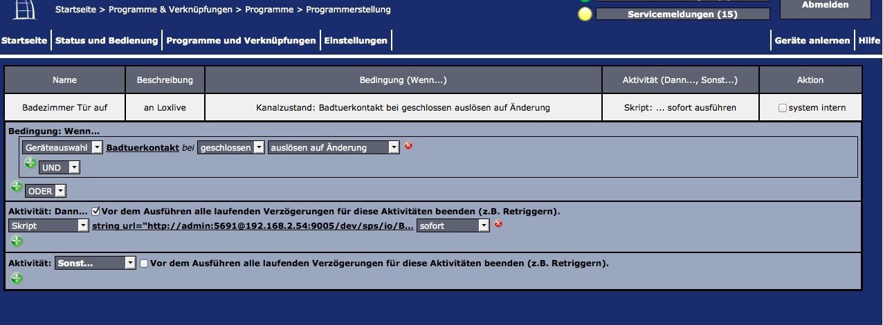

    Übermittlung eines digitalen Zustandes (hier der HomeMatic Türkontakt der Badezimmertür) (siehe Bild 3).
    string url="http://admin:admin@192.168.2.54/dev/sps/io/Badezimmer_Tuer/Ein";

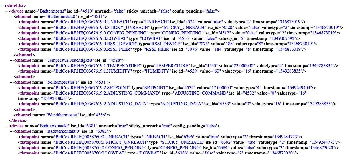

    Mit Hilfe des XML-API Patch bin ich in der Lage die Datenpunkte der einzelnen Geräte zu ermitteln. Dazu gebe ich in den Browser folgendes ein (siehe Bild 4):
    "http://IP-Adresse CCU/config/xmlapi/statelist.cgi“

                      ich glaube im wiki ist ein Fehler, aber es sollte noch jemand verifizieren ob das stimmt.
                      es geht um diesen teil (siehe bild)
Name:
Ansichten: 0
Größe: 244,0 KB
                      bei tastendruck wird zwar das "Dann" ausgeführt, beim taste loslassen aber nie das "sonst".
                      Somit ist der Eingang im Miniserver dann immer auf "Ein" und geht nie wieder aus.
                      Könnt ihr das bitte mal testen?
                      Danke,
                      Andreas

                      Meine XML-API mag nicht.
                      Habe auf meine CCU2 jetzt den CUx-Daemon und die XML-API installiert.
                      CUx funktioniert, den Fensterkontakt von Homematic habe ich erfolgreich in Loxone integriert.
                      Bei der XML-API hängt es. Nachdem Version 1.2 keinen Erfolg gebracht hat, habe ich aktuell Version 1.16 installiert, leider auch ohne Erfolgt.
                      Gehe ich in der CCU2 in Einstellungen => Systemsteuerung => Zusatzsoftware => XML-API => Einstellen und klicke dort die ganzen Befehle an bekomme ich als Ergebnis immer einen lerren Bildschirm. Einzige Ausnahme: Die Versionsnummer, diese wird richtig angezeigt.
                      Ich habe einen Fensterkontakt, eine Wetterstation und einen Türmotor in meiner Geräteliste, es sollte also aus meiner Sicht schon irgendwo auch was angezeigt werden.
                      Denn so lange ich keine Ergebnisse (Id) bekomme kann ich ja auch nichts in der Config hinterlegen.
                      Woran könnte es liegen, dass ich keine Ergebnisse bekomme?
