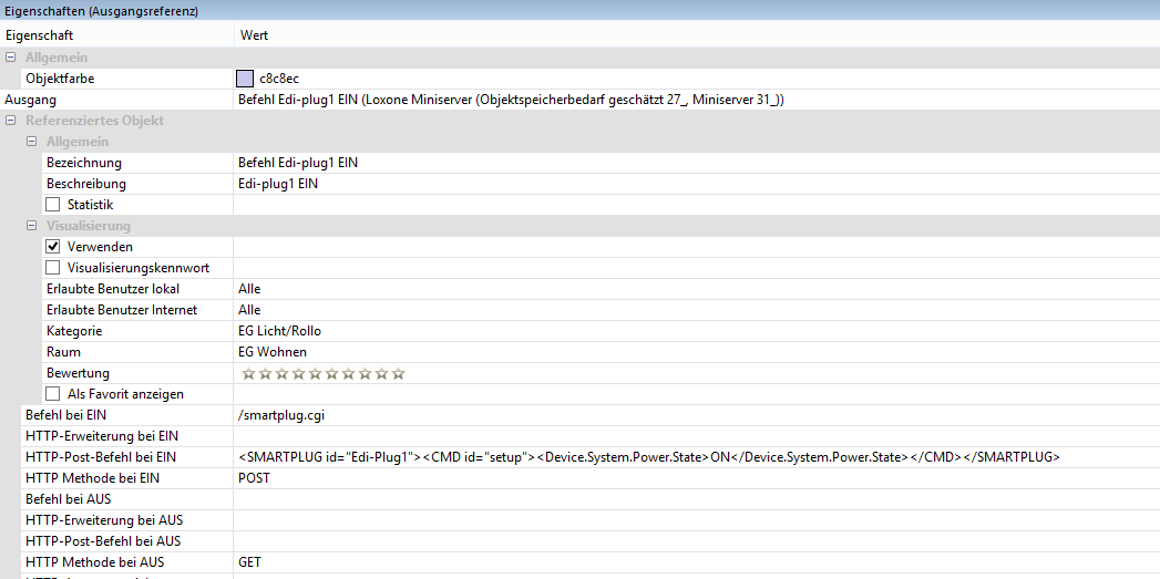

                  habe Probleme den virtuellen Ausgangsbefehl korrekt an den Edimax (alte firmware) zu senden.
                  Mir hätte sicherlich die erwähnte config-Datei weitergeholfen, der Link in Post1 führt aber leider zu einer nicht lesbaren Datei...
                  Habe die entsprechenden Einträge des virtuellen Ausgangs angehängt.
                  Ob "Edimax" oder meine gewählte Bezeichnung "Edi-Plug1" machte kein Unterschied.
                  An der LED des Edimax erkennt man durch kurzes blinken allerdings eine Reaktion (wenn auch kein echtes schalten).
                  Vielen Dank für Eure Hilfe

                    Hi, bei mir ist alles fast genauso hinterlegt ausser, kein / vor dem smartplug.cgi bei "Befehl bei Ein"
                    und bei "Http-Post-Befehl bei EIN" steht folgendes:
                    <?xml version="1.0" encoding="utf-8"?>
                    <SMARTPLUG id="edimax"><CMD id="setup"><Device.System.Power.State>ON</Device.System.Power.State></CMD></SMARTPLUG>
                    So funktioniert es bei mir ohne Probleme. Ist deine Adresse direkt auf dem Ausgang evtl. nicht korrekt gesetzt (http://admin:deinkennwort@deineipadresse:10000) ?
                      Vielen Dank, shaGa!
                      Mein Http-Post-Befehl war tatsächlich nicht korrekt, klappt jetzt wunderbar!
                      Gruß mackaroni
