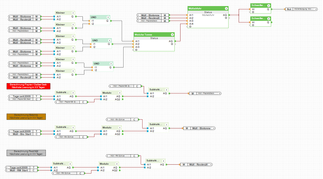

            ich habe das so nachgebaut wie Albert das veröffentlicht hat....
            Leider passt das aber bei mir nicht.
            Ich habe folgende Startdaten eingeben (zum Testen)
            Brauner Sack 19.12.2018 Start --> somit Zyklus 14 Tage --> Tage seit 2009 --> 3639
            RM Tonne 22.12.2018 Start --> somit Zyklus 7 Tage --> Tage seit 2009 --> 3642
            Papier Tonne 24.12.2018 Start --> somit Zyklus 14 Tage --> Tage seit 2009 --> 3644
            Die Berechnung wie im angefügten Bild kommt dabei raus!
            Was mache ich falsch?
            Eigentlich sollte am 22.12. die RM Tonne geholt werden - und nicht in 13 Tagen
            Morgen die Braune Tonne geholt werden und nicht in 15 Tagen
            Am 24.12. die Papiertonne geholt werden und nicht in 20 Tagen....

              • #69
                auch wenn die Lösung über das PicoC Skript einfacher ist, war es mir dennoch ein Sport die Lösung von Albert zu probieren.
                Die Lösung war, wenn in der Berechnung eine negative Zahl entsteht einfach eine Formel dazwischen zu bauen (zwischen Modulo und Substrahieren) mit (ABS(I1)) somit - gebe ich den Absolutwert weiter und die Berechnung funktioniert......

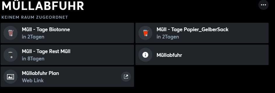

                  schon etwas länger her, das dieses Thema still steht, ich habe mich nun jedoch ebenfalls an das Beispiel gemacht. Super tolle Arbeit geleistet und recht einfach umzusetzen, wenn man weis wie es geht.

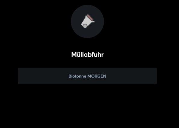

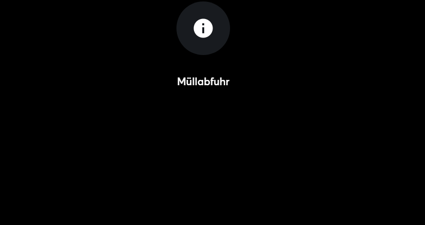

                  Einzig folgendes Problem hab ich: Meine Tage für den Müll werden mir einzeln schön angezeigt, aus den Merkern heraus. Jedoch mein Status Baustein (der vor den Schwellwerten) zeigt genau nichts an. Kann mir hier jemand erklären/sagen warum?
                  Vielen Dank
                  beste Grüße
                  Chris
                  • #71

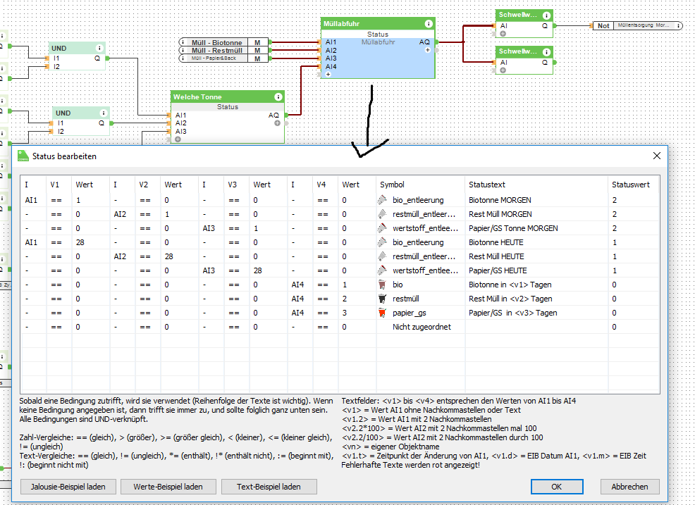

                    Zeig mal deine Config und den Inhalt des Statusbausteins. Nur mit der Ansicht der App kann man nicht sagen, was du falsch programmiert hast.

                        schreib mal bei Müllabfuhr Status in der Letzten Zeile bei Statustext Fehler rein und zeig mir dann was die Visu zeigt, hab eine vermutung
                    • #73
                      hab ich gemacht, siehe uploads. Dummes Datum vielleicht weil morgen auch schon die ersten Tonnen abgeholt werden.
                      Vielleicht noch als Hinweis morgen wäre Papier und Bio dran, jedoch wird im Status Baustein nur bio angezeigt.
                      • hme0354
                        hme0354 kommentierte

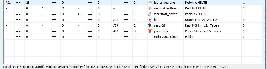

                        Hättest du das gestern getestet, wäre Fehler drin gestanden. Dein Problem geht in die Richtung, dass du zu wenig Bedingungen hast. Wenn 2 oder mehr Fälle kein Fall aus der Tabelle zu Treffen, geht er auf den letzten Eintrag unten ohne Bedingungen. Du musst die Tabelle genauer ausformulieren oder ums einfacher zu machen, mach für jede Tonnen einen Statusbaustein der funktioniert. Anschließend die Textausgänge dieser 3 auf jeweils einen Eingang des Müll-Statusbausteins mit leerer Tabelle und bei der Ausgabe dann bei Text <v1>|<v2>|<v3>

                      • #75
                        @JCR7
                        Der Statusbaustein zeigt nur an, was im Statustext steht zu welchem die Bedingungen in der gleichen Zeile zutreffen.
                        Sobald eine Bedingung erfüllt ist, wird diese verwendet. Die weiteren Bedingungen werden nicht mehr auf Gleichheit geprüft.
                        Siehe dazu auch die Beschreibung im Statusbaustein.
                        Für die Ausgabe von Papier und Bio am gleichen Tag fehlt die Bedingung und der zugehörende Statustext.
                        Im Deinem Beispiel müssten für die Bedingung Bio und Papier die beiden Statusbausteine erweitert werden.

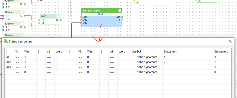

                        Beispiel Statusbaustein "Welche Tonne"
                        AI1 == 1, AI2 == 0, AI3 == 0, Statustext: Bio, Statuswert: 1
                        AI1 == 0, AI2 == 1, AI3 == 0, Statustext: Rest, Statuswert:2
                        AI1 == 0, AI2 == 0, AI3 == 1, Statustext: Papier, Statuswert:3
                        AI1 == 1, AI2 == 1, AI3 == 0, Statustext: Bio und Rest, Statuswert:4
                        AI1 == 1, AI2 == 0, AI3 == 1, Statustext: Bio und Papier, Statuswert:5
                        AI1 == 0, AI2 == 1, AI3 == 1, Statustext: Rest und Papier, Statuswert:6
                        AI1 == 1, AI2 == 1, AI3 == 1, Statustext: Bio und Rest und Papier, Statuswert:7
                        lg Romildo
