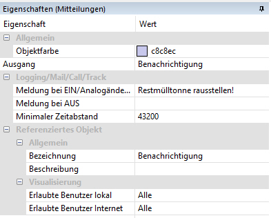

    Man hat die Möglichkeit, sowohl die Reststunden als auch die Resttage anzuzeigen.
    Statusbaustein:
    Ich wollte es so, dass der Status jeweils 12 Stunden vor Abholung gesetzt wird. Das passt auch dazu, zu welchem Zeitpunkt wir abends die Tonnen rausstellen.
    Differenzschwellwertschalter:
    Schalten jeweils nur die Benachrichtigungen ein, die auch dazu passen.
    Symbole:
    Habe ich mir von Albert geborgt, reichen für meine Zwecke mehr als aus! Danke nochmals!
    Dann viel Spaß damit!
    Anregungen/Verbesserungen sind natürlich erwünscht!

    EDIT 25.12.2015:
    Frohe Weihnachten!
    - Das Programm lief nur bei Miniserverupdate, behoben durch While(true)
    - Sleeptime mit Schieber hinzugefügt, um die CPU zu schonen
    - Statusbaustein angepasst
    - Benachrichtigungsbausteine: Zeit auf 12 Stunden hochgesetzt
    - Config-Datei angehängt
    - Screenshots erneuert
    EDIT 26.12.2015:
    - Statusbaustein angepasst.
    EDIT 27.12.2015:
    - Schleifen zur autom. Erkennung der Arrayinhalte eingefügt.
    EDIT 06.01.2016;
    - Sleeptimeanpassung bei 1 Stunde vor Erinnerungszeit bis zur Erinnerungszeit (um die Erinnerungszeit relativ genau zu erhalten, für Benachrichtigungen)
    EDIT 07.01.2016:
    - Aus einer Abholzeit mach 4, auf vielfachen Wunsch einer einzelnen Person ;-)
    EDIT 30.07.2016
    - Fehler im Code behoben

            Hi Sebastian,
            vielen Dank.
            Ich habe leider immer noch das Problem, dass ich bei einem Miniserver Neustart sofort eine Benachrichtigung gesendet bekomme, dass mein Restmüll morgen geht...obwohl das erst in 5 Tagen soweit ist.
            Irgendeine Idee ?

              Hi Gast ,
              guck dir nochmal den Statusbaustein an, da darf bei sonstigen Ereignissen keine "0" stehen, sondern ein Wert, mit dem die Differenzschwellwertschalter nix anfangen können (z.B. 1 oder 100).
              Weiterhin habe ich bei den Benachrichtigungen den Wert bei "minimaler Zeitabstand" auf 43200 s gestellt, das müsste aber normalerweise auch so gehen.
              Kannst ja auch mal in der Liveview testen, was da passiert.

                • Sebastian
                  • 255
                  Hi Ela, schau dir mal den Screenshot aus dem 1. Beitrag an.
                  Da gibt's noch die Spalte "Statuswert".
                  Das ist in deinem nicht sichtbar, du musst weiter nach rechts scrollen.

                        irgendwas mach ich flasch :-(
                        Bei jedem Neustart des Miniservers kommen Benachrichtigungen.
                        Ich habe meine Config mal angehängt.
                        Evtl. findet jemand den Fehler...

                          Hi Ela,
                          ich glaube es ist so:
                          Bis das Programm bei Neustart durchgelaufen ist, liegen am Statusbaustein bei AI1 bis AI4 Nullen an und es kommt so zu einer Meldung.
                          Beim Statusbaustein müssen also noch Bedingungen != 0 rein.
                          Habe das im 1. Beitrag angepassst.
                          Müsste jetzt aber klappen!? :-)
