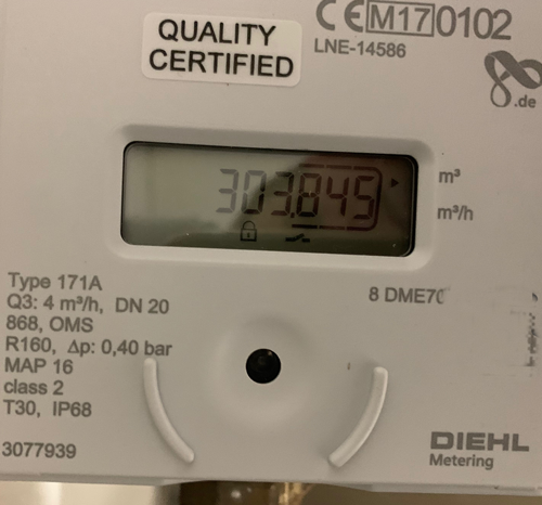

    Anscheinend können die meisten digitalen Wasserzähler auch irgendwie ausgelesen werden. Der bei uns verbaute von Diehl hat sogar rein theoretisch eine ganze Reihe von Möglichkeiten:
    • optisch
    • Funk 434 / 868 Mhz
    • MBus
    • Puls
    Welche Schnittstelle verbaut ist kann man auf dem Wasserzähler direkt einsehen und hier ist es ein WmBus.
    Nach ein wenig Suche bin ich bei Busware auf ein USB Stick gestoßen für den es auch schon eine Firmware für FHEM gibt.
    Auf den FHEM Seiten findet man auch einige Seiten die sich mit dem Thema beschäftigen, jedoch ist die Suche nach Informationen die einem helfen immer etwas mühsamUnter Windows hat zum Flashen das Programm FLIP gut funktioniert ( einzige Schwierigkeit war es ein Programm zu bedienen welches nicht für hochauflösende Bildschirme geeignet ist zu bedienen)
    wichtig: Programmiertaste gedrückt halten und dann Stick einstecken.
    Da bei mir 2 Meter vom Wasserzähler bereits ein Loxberry im Einsatz ist der die Stromzähler ausließt gehe ich nicht darauf ein, wie man den Loxberry aufsetzt ( Danke an die Entwickler! )
    FHEM Plugin ist schnell installiert. Da die Übertragung AES verschlüsselt ist müssen die entsprechenden Bibliotheken nachinstalliert werden
    Alle Info´s dazu habe ich in diesem Forumthread gefunden: https://forum.fhem.de/index.php/topi...html#msg737335
    CUL an den Loxberry anstecken und neustarten. CUL definieren
    defmod nanoCUL868MBUS CUL /dev/serial/by-id/usb-FTDI_FT232R_USB_UART_AL02W8KI-if00-port0@38400 2012
    attr nanoCUL868MBUS icon cul_cul
    attr nanoCUL868MBUS rfmode WMBus_T
    attr nanoCUL868MBUS room CULs
    bei aktivierter autocreate hat er sogleich 2! Zähler gefunden also kann ich den Wasserverbrauch vom Nachbarn gleich mit checken
    AES Key als Attribut eintragen 51728910e66d83f851728910e66d83f8

          Moi,
          der Zaehler heisst offenbar immer 171A - egal in welcher Schnittstellenkombination.
          Die enthaltenen Schnittstellen stehen im Klartext direkt mit auf dem Zaehler drauf - bei mir eben "868/L-Bus, OMS".
          Genauso wie die Modellnummer (bei mir 3080868) - aus der man evtl. die Schnittstellen entnehmen kann.
          Im ersten Beitrag ist stattdessen "868, OMS" sowie als Modellnummer 3077939 enthalten.

                      genau, wenn ich es richtig verstanden habe ist dieser bei allen Zählern in der Gemeinde der selbe
                    • KapeOne
                      KapeOne kommentierte
                      Bogenhaus - das mit dem identischen Key für alle Zähler wurde mit von der Gemeinde für meinen Kamstrup Zähler auch erzählt und den könne man mir somit nicht geben .
