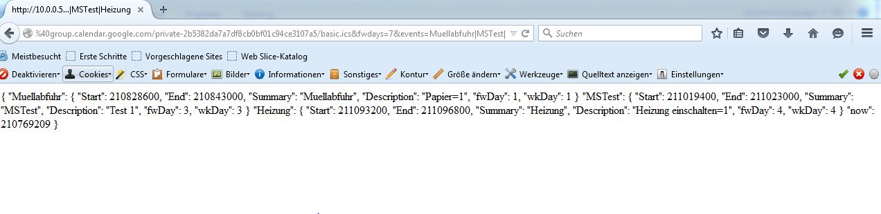

              ... so habe es geschafft, der richtige Parameter für die Startzeit scheint: MSTest": \iStart\i": \v
              ... jetzt habe ich nur ein weiteres Problem:
              - Der Testtermin steht im Google Kalender von 21:30 bis 22:30
              - Im Debug Modus des Browsers dauert der Termin auf einmal von 20:30 bis 21.30 (die aktuelle Zeit wird aber korrekt angezeigt)
              - Im Loxone Interface wird das ganze dann zu einer Dauer von 19:30 bis 20:30 ???
              scheint irgendwo mit Zeitzonen der Wurm drinnen zu sein. Kann mir jmd. helfen?
              Danke Matthias
                • 6363
                Huch, ich hatte Dir heute vormittag schonmal geschrieben, das ist hier irgendwie nicht angekommen.
                Ja, Du musst natürlich überall, das gilt auch für den Google Kalender, die richtige Zeitzone eingestellt haben.
                2 Stunden Versatz sehen zur MESZ stark nach UTC aus. Gib mal an der Commandline des Raspi date<enter> ein. Da sollte was von CEST drin stehen. Wenn nicht, ist das kein Wunder.
                Gruß Sven

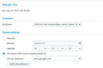

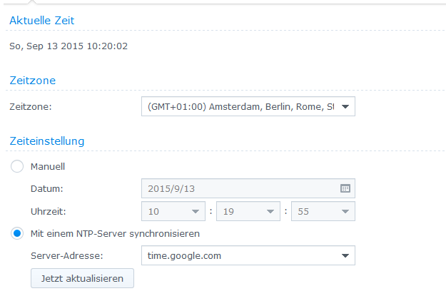

                      Hallo Sven, kein Problem, das ist mir bewusst.
                      Habe das Skript jetzt aber auf meine Synology gelegt und lasse es dort ausführen. Also es klappt, aber ich habe wieder dasselbe Zeitzonen-Problem.
                      Ausgabe auf dem Server:
                      "Muellabfuhr": { "hStart": "31.12.2008 23:59:59", "hEnd": "31.12.2008 23:59:59", "Start": -1, "End": -1, "Summary": "", "Description": "", "fwDay": -1, "wkDay": -1 } "MSTest": { "hStart": "13.09.2015 19:30:00", "hEnd": "13.09.2015 19:45:00", "Start": 211401000, "End": 211401900, "Summary": "MSTest", "Description": "mal gucken", "fwDay": 0, "wkDay": 7 } "hnow": "13.09.2015 09:39:42", "now": 211365582 }
                      die lokale Zeit ist korrekt, nur der Termin steht in Google von 20:30-20:45
                      Anzeige Loxone: 18:30 -18:45
                      Zeitzone ist bei Google GMT+2 Berlin, kann man aber für Deutschland nicht anders wählen?!?!
                      Auf der Synology bezieht er die Zeit über den Google Server. Zone GMT +1 (Berlin)
                      Loxone PLZ ist korrekt
                      Hast du vielleicht noch eine Idee?
                      Danke Matthias

                      Siehst Du, GMT/UTC +1 der Synology stimmt ja schonmal nicht. Da fehlt die Sommerzeit. Ich kenne die Synology nicht, da muss man aber sicher auch die Sommerzeit aktivieren können. PLZ im MiniServer reicht nicht. Da musst Du schon auch die richtige Zeitzone einstellen. Sieh mal unter HTTP://MiniServerIP:Port/admin nach.
                      Mal eben von unterwegs ...
                      • wavemaster01
                        • 10.09.2015
                        • 115
                        Hallo, danke dir für die schnelle Antwort. Zeitzone Loxone passt, Google wie gehabt und die Synolgy synct die Zeit automatisch. Ich habe mal einen Screenshot davon angehängt... Klicke auf die Grafik für eine vergrößerte Ansicht
