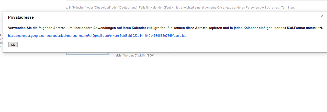

          kann mir jemand erklären, was ich bei der Einbindung falsch mache?
          Ich habe zum testen einen neuen google Account angelegt ein ein paar Einträge gemacht.
          User bei Google:
          marcus.loxone@gmail.com
          Password:
          LoxoneTest123
          Kalendername: LoxOne
          Auf dem Raspi läuft die CalDAV Lösung. Coole Sache übrigens @svethi.
          Ich habe nun alle Varianten der Kalenderanbindung durch, aber bekomme das JSON Objekt ohne die passenden Einträge zurück.
          Privater Kalenderzugriff:
          Mit Doppelpunkt im URL
          http://raspberrypi/CalDav/caldav.php...labfuhr|MSTest
          Doppelpunkt ersetzt durch %3A
          Öffentliche Kalenderadresse
          Doppelpunkt ersetzt aber mit@ im username
          Doppelpunkt und mit@ im username
          Doppelpunkt und mit ersetzten @ im username
          Doppelpunkt ersetzt und mit ersetzten @ im username
          Ergebis:
          { "Muellabfuhr": { "Start": -1, "End": -1, "Summary": "", "Description": "", "fwDay": -1, "wkDay": -1 }, "MSTest": { "Start": -1, "End": -1, "Summary": "", "Description": "", "fwDay": -1, "wkDay": -1 }, "now": 222454651 }

            Hi MarcusS,
            Jetzt geben die auf einmal ne subDomain (calendar.google.com) an. Den hab ich nicht in der Google-Weiche. Geht aber auch mit www. Nimm mal
            http://raspberry/CalDav/caldav.php?c...abfuhr|CMSTest
            • MarcusS
              MarcusS kommentierte
              ja, das klappt. Danke für den Support

            • #22
              Das www.calender.google.com ist falsch. Nur www, ohne calendar.
              https%3A//www.google.com/...
