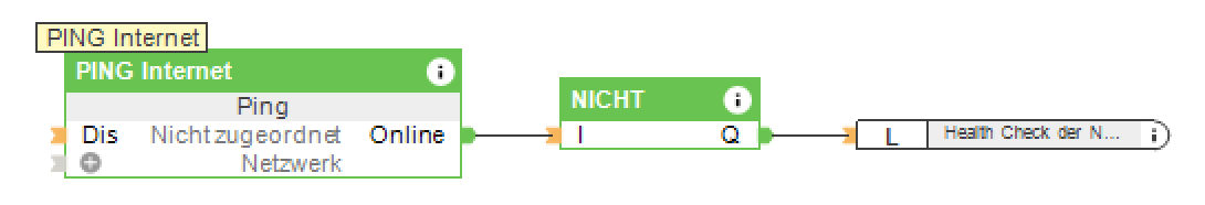

    Mit dem Pingbaustein https://www.loxone.com/dede/kb/ping/ kann man eine einfache Internetüberwachung realisieren.
    Ich habe hier als IP Adresse einfach den Google DNS Server 8.8.8.8 eingetragen und ein Intervall von 5 min.
    NACHTRAG
    Sollte nun das Internet ausfallen; wird das protokolliert (via Email) und wenn das Internet wieder verfügbar ist; erhält man eine weitere Email.
    Wenn man zeitnah beim Ausfall informiert werden möchte, muss man eine weitere Aktion einbauen; die ohne Internet funktionniert ... Warmwasserpumpe zB ausstellen.
    Gruß Thomas

    Wie soll sich der MS denn melden können wenn dein Internet zu Hause ausgefallen ist? Ohne Internet kann er ja unmöglich eine Meldung absetzen. Frühstens wenn er wieder Internet hat.
    Oder sehe/verstehe ich da etwas falsch?
    Zumal Loxone unter „Systemmeldungen/Systemstatus“ ohnehin einen temporären Internetverlust bemängelt inkl. Zeit wann das Internet wieder da war.

      Leute ihr habt natürlich recht.
      Ich habe hier für jedes Netzwerkgerät solch ein Ping-Baustein in Benutzung und kann so vor allem die Dauer des Ausfalls feststellen und protokollieren.
      Beim Internet müsste man eine weitere Aktion auslösen; die ohne Internetfunktion ausführbar ist; wenn man den Start des Ausfalls zeitnah bemerken möchte.
      Hab's im Eingangsthread ergänzt.

        Es gibt ja auch in der letzten Config-Software die Systemvariable "Internetverbindung". Standardmäßig wird diese ja überwacht. Bei Ausfall gibts ja eine Push aufs Handy (natürlich nur innerhalb des Wlan!) oder what ever.
