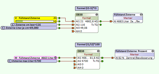

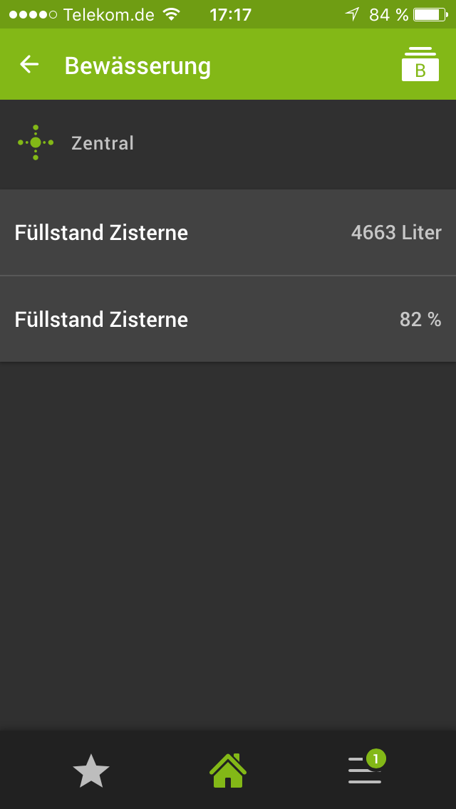

    Im MS wird per Formel der Füllstand berechent.
    Dazu ist die Montagehöhe des Sensor nötig (Zisterne cm leer), sowie die Liter je cm (Zisterne Liter je cm).
    Nötige Anpassungen
    Arduino Code
    MAC-Adresse (mac)
    Port auf den der Arduino hört (ARDUPORT)
    IP MiniServer (MSIP)
    Port MiniServer (MSPORT)
    Loxone
    Empfangsport Virtuller-Eingang... Muss gleich MSPORT im Arduino Code sein
    Befehlserkennung = \v
    Konstanten anlegen...

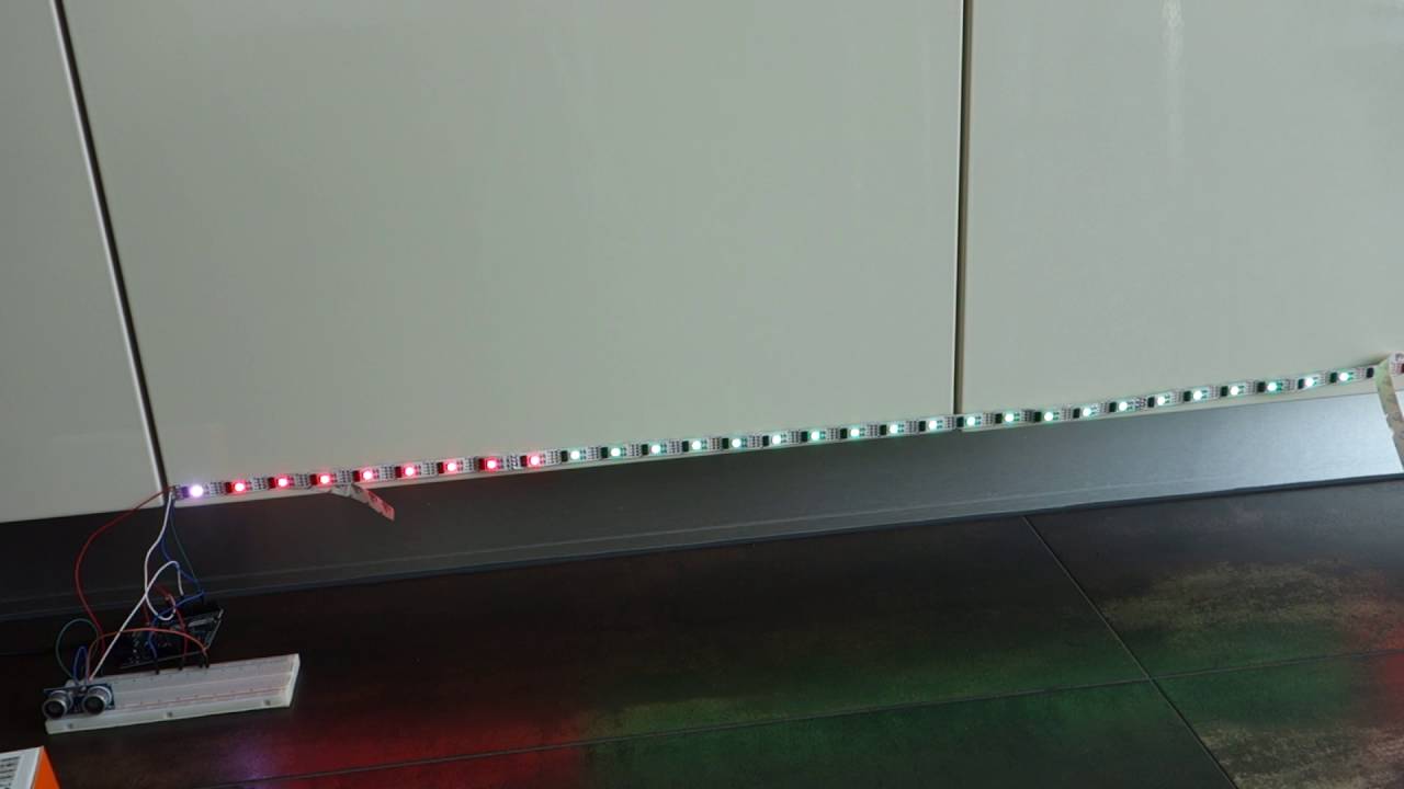

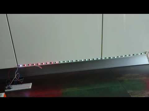

              falls dann mal jemand auch eine optische Anzeige vom Abstand (oder für sonstwas) braucht
              ich hätte da was gebastelt (ist noch ein Prototyp am breadboard)
