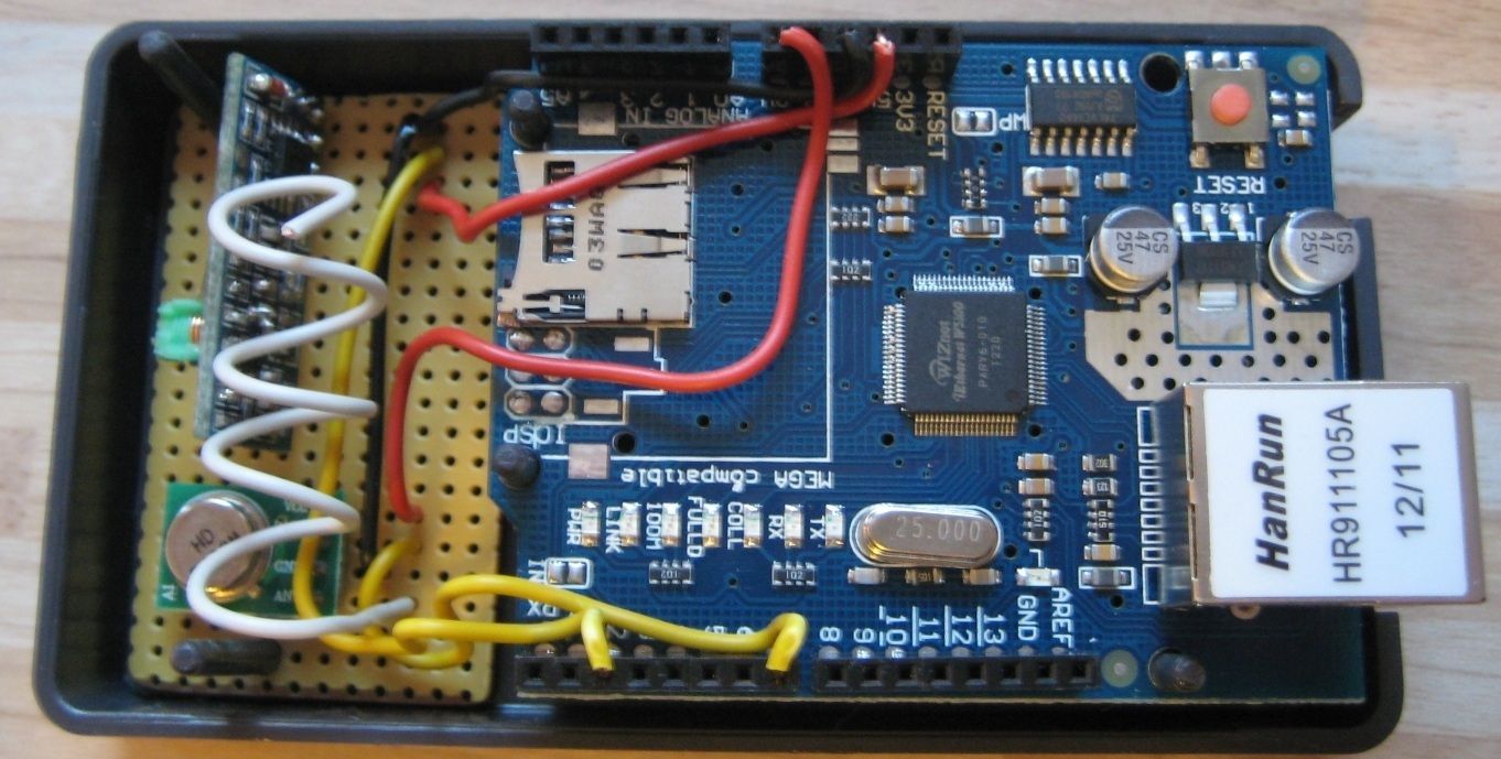

Die Verschaltung ist ganz einfach:
Sender:
- GND Pin --> GND am Arduino
VCC Pin --> +9V bzw. Vin am Arduino
Data Pin --> Pin 7 am Arduino
Empfänger:
VCC Pin --> +5V am Arduino
Data Pin --> Pin 2 am Arduino
Alternativ kann auch der Empfänger aus einer der Steckdosen ausgelötet werden, dies habe ich auch so gemacht.
Es gibt Empfänger mit mehreren GND Pins, diese sind dann alle mit dem GND am Arduino zu verbinden.
Falls ihr einen Sender oder Empfänger ohne Onboard-Antenne habt müsst ihr noch einen 17,25cm Draht als Antenne anlöten.
So sieht das ganze bei mir aus:
