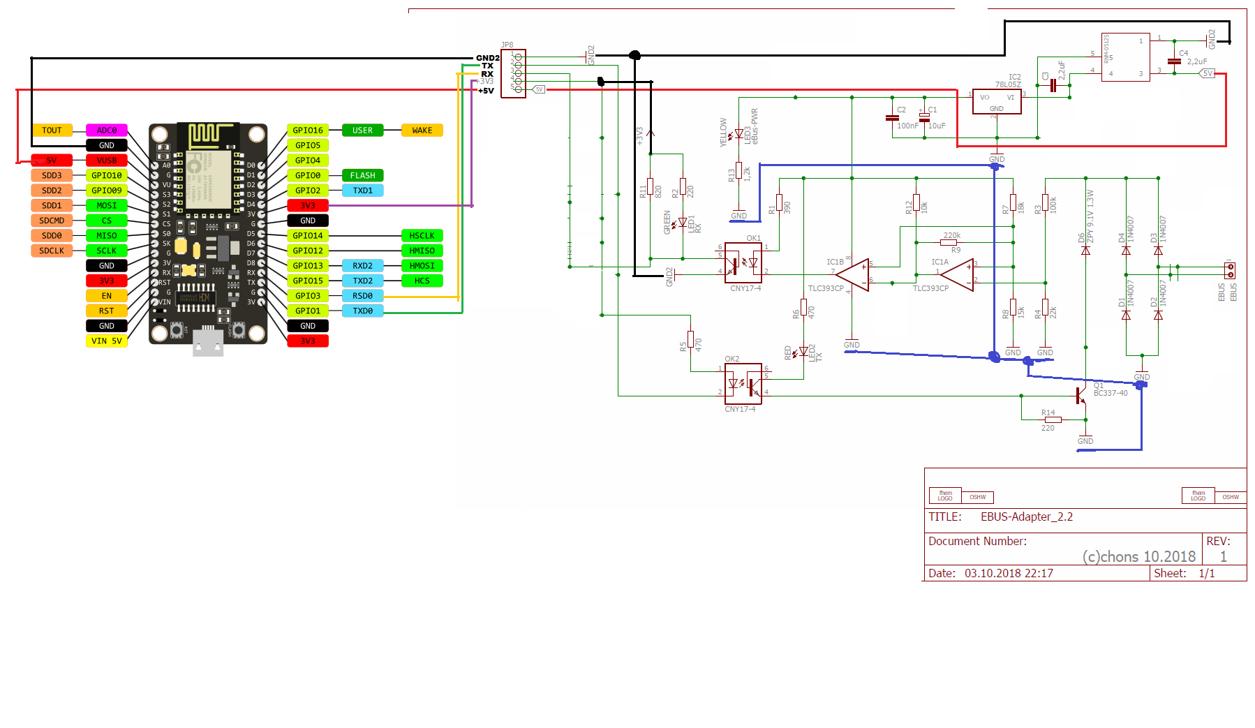

    - eBus Basis Platine V2.2 https://ebus.github.io/adapter/ hab mir die Bauteile bestellt unten auf der Seite Warenkorb Reichelt Grundbausatz und Basisplatine und diese auf eine Lochrasterplatine selber zusammen gelötet, da ich an die fertige Platine nicht rangekommen bin. Wer ein paar Cent sparen möchte kann die ganzen Jumper und Steckkontakte aus den Warenkorb nehmen, man benötigt nur 5 Steckkontakte oder man lötet 5 Litzen direkt als Verbidung zur Nodemcu, habe den Stromlaufplan etwas bearbeitet und alles überflüssige entfernt, das verwirrt sonst nur.
    Klicke auf die Grafik für eine vergrößerte Ansicht  Name: base-circuit-v22 bearbeitet.png Ansichten: 3 Größe: 200,9 KB ID: 255030

    - Platine Löten und an NodeMCU anschließen (wie oben im Bild)

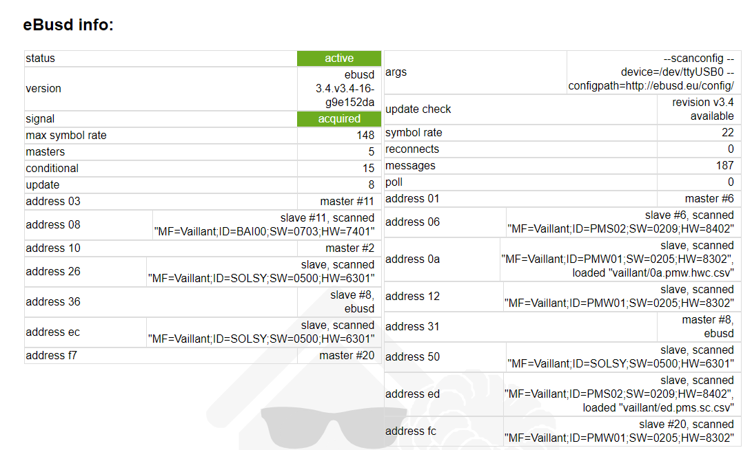

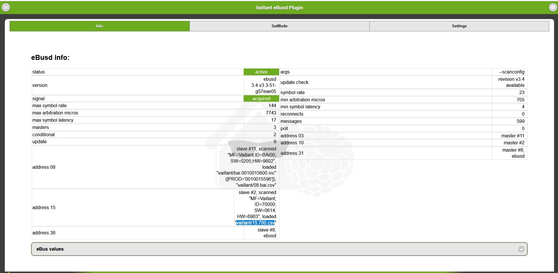

    - im loxberry das installierte eBUSd plugin aufrufen und unter Settings: "--scanconfig -d xxx.xxx.xxx.xxx:9999" (IP-Adresse:Port eingeben)
    - dann sollte unter INFO:
    status active
    version ebusd 3.4.v3.3-51-g57eae05
    signal acquired
    angezeigt und darunter die CSV Dateien geladen werden

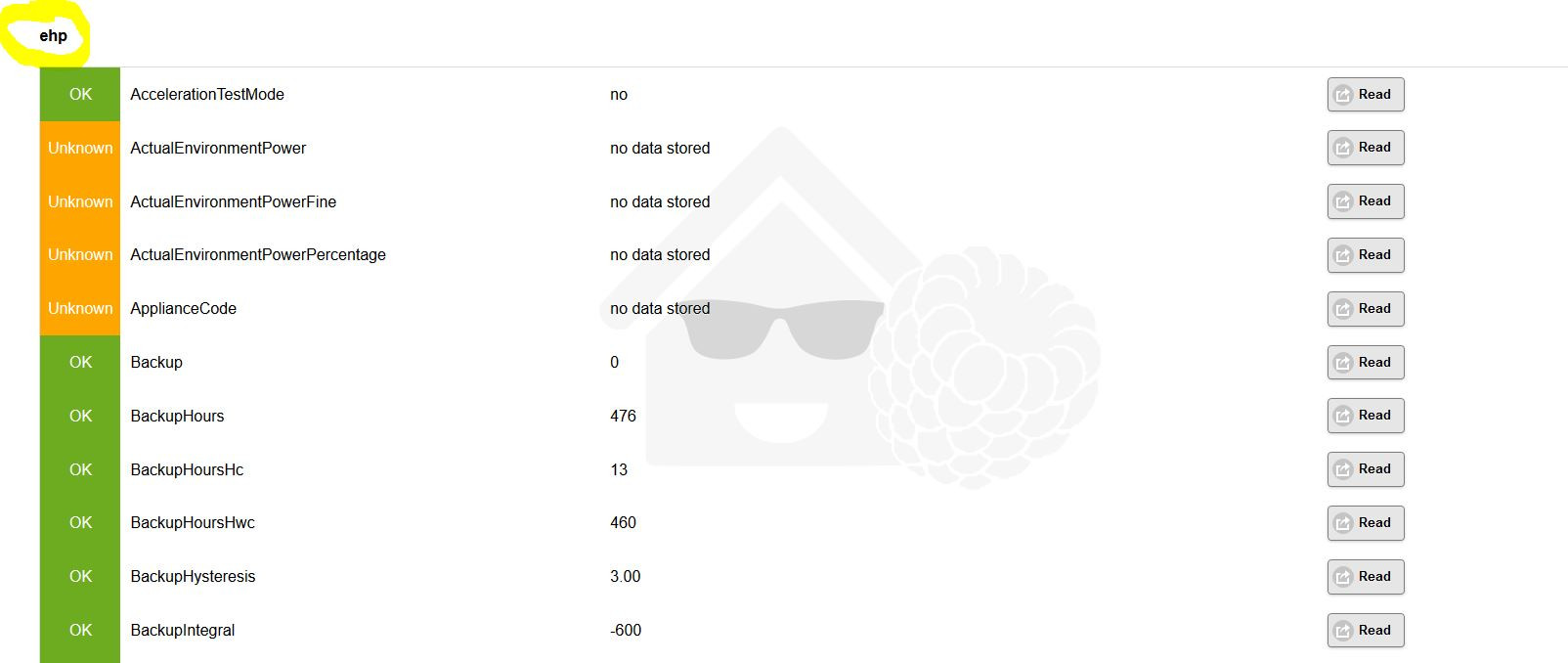

    - unten den Reiter aufklappen und auf "Read All" klicken, jetzt werden alle Werte einmal ausgelesen, wenn sie grün werden war es erfolgreich (nicht alle funktionieren es bleiben einige rot)
    - um nun herraus zu finden welcher Wert was ist hilft folgende Seite https://github.com/john30/ebusd-conf....x/de/vaillant, dazu in Loxberry im eBUSd plugin unter Info die *.csv Dateinamen auf der Seite heraussuchen oder auch hilft es die Temperatur an der Heizung abzulesen und dann in Loxberry zu suchen

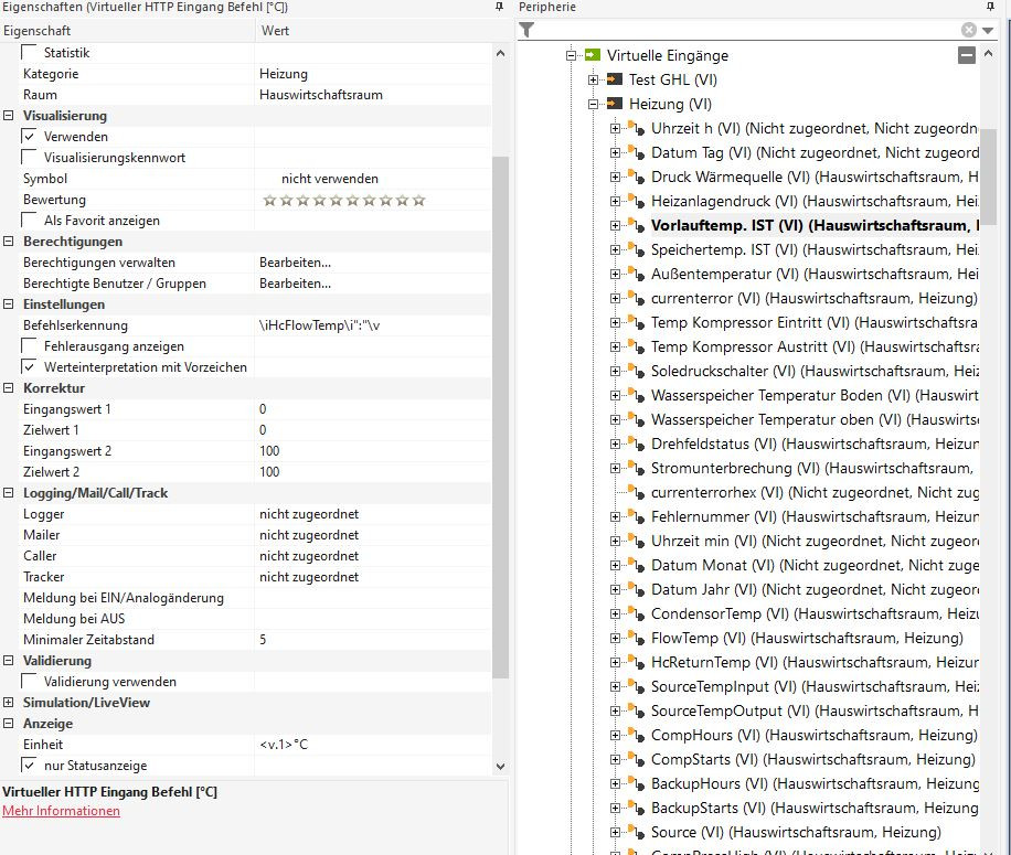

    - Virtueller HTTP-Eingang anlegen, bei URL kommt folgendes rein (wer eine Geotherm VWL.../3 S hat kann die Werte gleich so übernehmen):
    http://Login:Passwort<@loxberry/admin/plugins/ebusdplugin/api/ebusd/read.php?circuit=ehp&update[]=SourcePress&update[]=FlowTemp&update[]=HcPress&update[]=HcFlowTemp&update[]=HwcTemp&update[]=OutsideTemp&update[]=currenterror&update[]=TempInput&update[]=TempOutput&update[]=SourceSwitch&update[]=StorageTempBottom&update[]=StorageTempTop&update[]=PhaseOrder&update[]=PowerCut&update[]=CondensorTemp&update[]=HcReturnTemp&update[]=SourceTempInput&update[]=SourceTempOutput&update[]=CompHours&update[]=CompStarts&update[]=BackupHours&update[]=BackupStarts&update[]=Source&update[]=CompPressHigh&update[]=CompPressLow
    Login und Passwort vom Loxberry ersetzen, hinter Circuit= kommt der Name der in Loxberry über dem entsprechenden Wert steht bei mir steht alles in ehp
    Abfragezyklus habe ich 60s kann aber auch noch größer gewählt werden 300s
    Klicke auf die Grafik für eine vergrößerte Ansicht  Name: circuit.JPG Ansichten: 2 Größe: 101,7 KB ID: 255026
    und dann jeden Wert den man braucht immer mit "&update[]=" beginnend, sonst wird der Wert nicht aktualisiert.
    -jeden Wert als Http-Eingang Befehl anlegen
    Klicke auf die Grafik für eine vergrößerte Ansicht  Name: HTTP Eingang.JPG Ansichten: 2 Größe: 249,6 KB ID: 255027

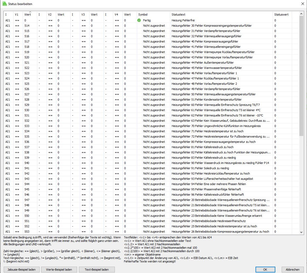

    - der aktuelle Fehler wird bei mir mit currenterror":"\v ausgelesen der liefert eine Zahl die nicht mit der Fehlernummer übereinstimmt, bei einer Vaillant Geotherm habe ich hier die Übersetzung gefunden https://www.ise.de/files/documents/p...aillant_DE.pdfauf Seite 22
    - diese Rechne ich in einem Statusbaustein um:
    Klicke auf die Grafik für eine vergrößerte Ansicht  Name: Status.JPG Ansichten: 2 Größe: 440,3 KB ID: 255028(wer das Testen möchte nimmt am Besten die 3 polige Sicherung für die Außeneinheit bei einer Luftwärmepumpe oder die 3 polige Sicherung für die Inneneinheit heraus, dauert ein paar Minuten und dann sollte die Fehlermeldung im Statusbaustein erscheinen)

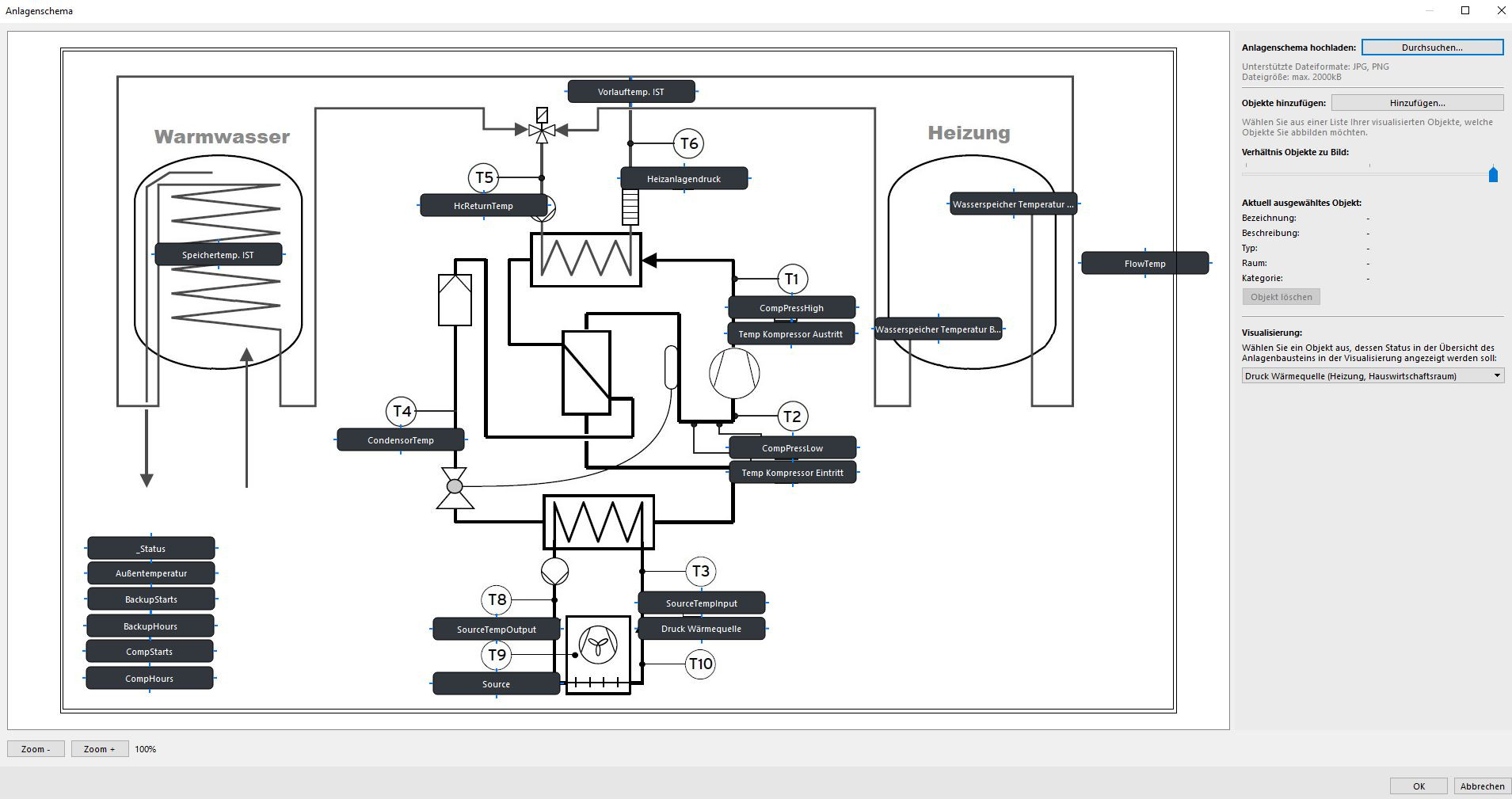

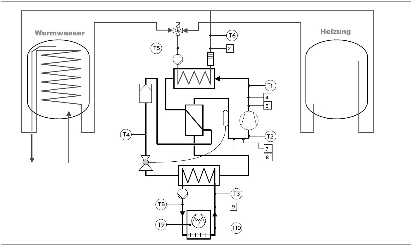

    - und zu guter letzt hab ich noch das neue Anlagenschema ausprobiert:
    Klicke auf die Grafik für eine vergrößerte Ansicht  Name: Anlagenschema.JPG Ansichten: 2 Größe: 244,4 KB ID: 255029

    Hydraulikschema

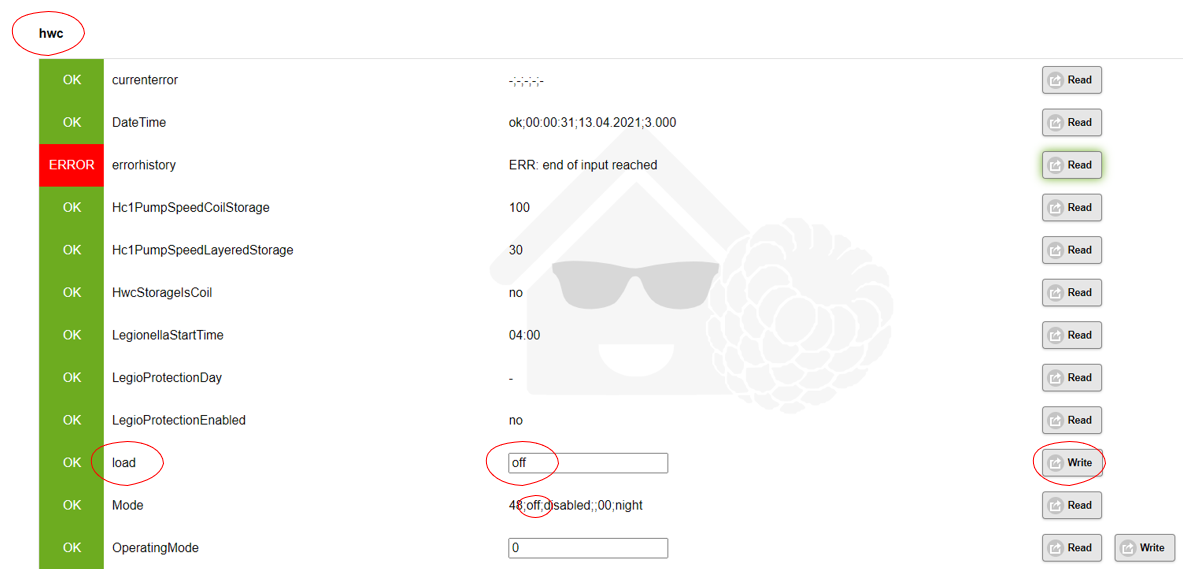

                  bei mir funktioniert sowohl das Auslesen der Werte, als auch das Schreiben. (z.B. Einmalige Speicherladung). Vielen Dank schon mal für die Beschreibung Feuerstein
                  Um kurz auf das Senden von Werten zu kommen, da ich selber die eine oder andere Stunde damit verbracht habe zu finden wie es funktioniert, obwohl es nachhinein ziemlich simpel erscheint.
                  Prinzipiell steht alles in der loxwiki ebusd plugin - LoxBerry - loxwiki
                  Am meisten hat mir letztendlich das Beispiel für die Loxone Config geholfen. Dieses habe ich wie folgt umgebaut, damit es mit meiner Heizung auch funktioniert (Vaillant VWW 81/3 Grundwasserwärmepumpe).

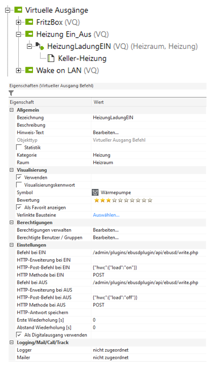

                  Man legt einen Virtuellen Ausgang an mit der Adresse von loxberry mit den Zugangsdaten und IP an. Bei mir hat es mit dem "loxberry"-Kürzel nicht funktioniert, daher IP-Adresse.
                  Danach legt man einen Virtuellen Ausgang Befehl mit einem Befehl EIN und AUS.
                  Der HTTP-Post Befehl ist wie oben bereits beschrieben. Erst schreibt man welcher Circuit, bei mir "hwc" und dann den Befehl "load on" für einmalige Speicherladung und "load off" für das Abschalten. Die Befehle sind aus der ebus-Liste der Heizung zu entnehmen. Klicke auf die Grafik für eine vergrößerte Ansicht

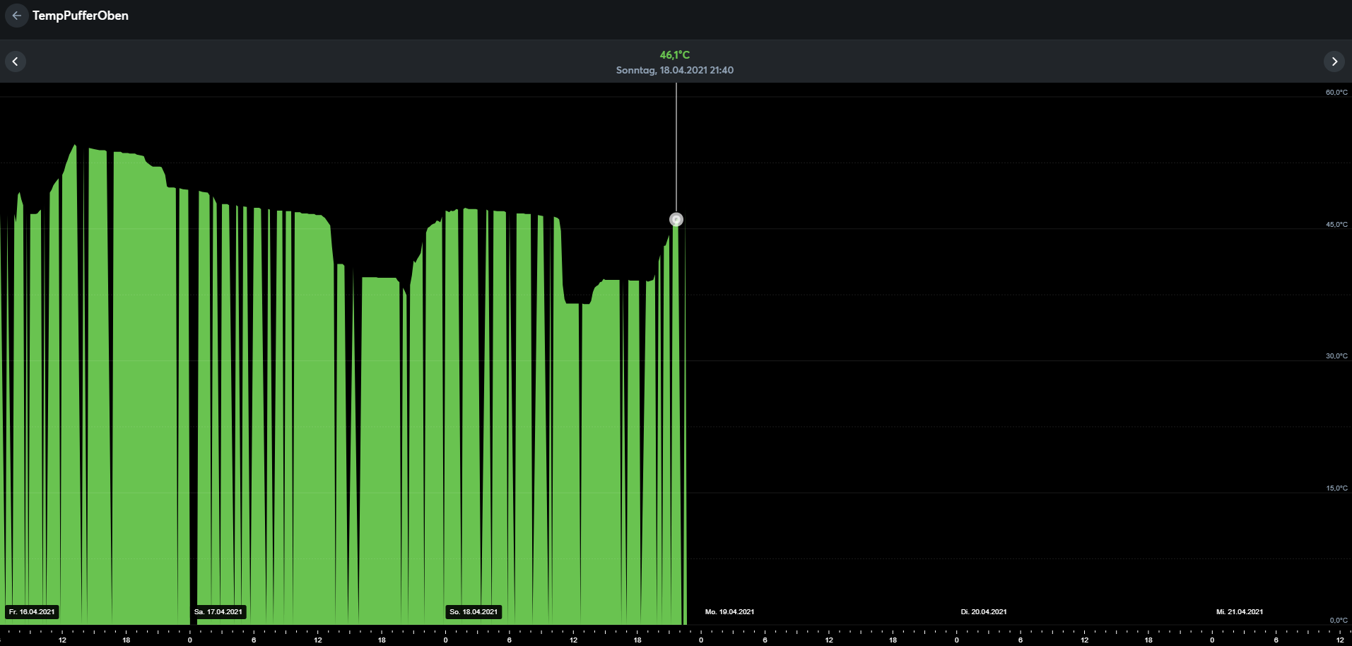

                  Leider habe ich aber auch ein Problem. Beim Auslesen der Werte bekomme ich gelegentlich immer eine "0" für die Temperaturen. Das wirkt sich wie folgt aus.
Ansichten: 10011
Größe: 140,0 KB
                  Dies kommt bei allen Werten vor, die ich vom ebus auslese. Ich habe eine PV-Anlage mit Speicher, sowie einen wasserführenden Kamin, die nun mit einander kommunizieren. Leider ist es nicht hilfreich wenn die Pumpen auf Schwellenwerte eingestellt werden und dann aber gelegentlich der Wert auf Null gesetzt wird. Dann schalten sie unerwünscht ein oder aus.
                  Ich habe schon Probiert die Abfragezyklen zu ändern, leider ohne Erfolg. Hat jemand ein ähnliches Problem oder eine Lösung hierfür.
                  Vielen Dank!
