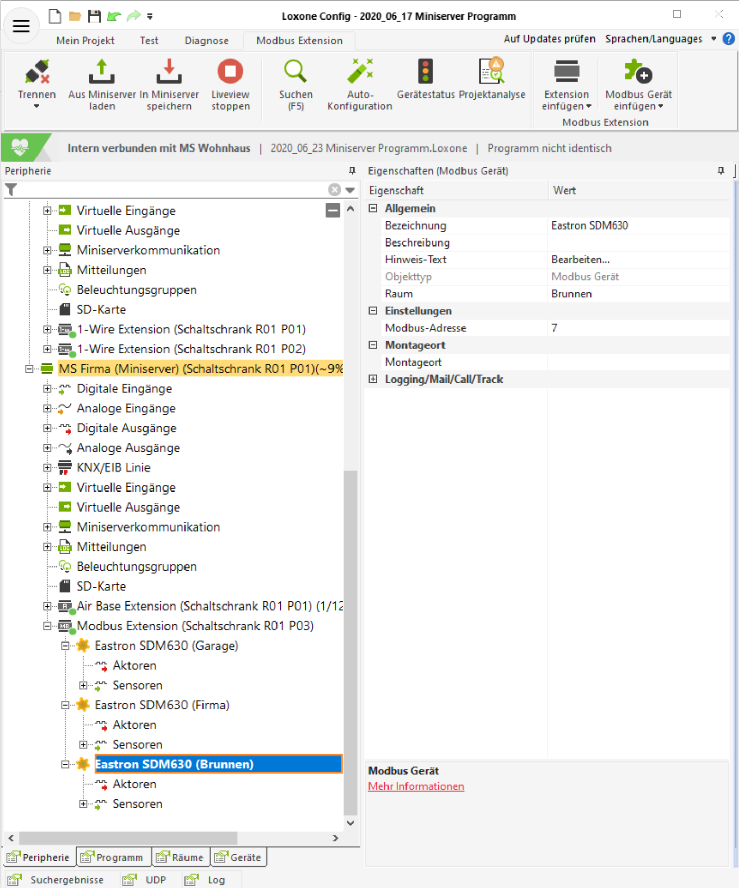

    ich versuche gerade mehrere Stromzähler / Energiezähler des Typs SDM630 V2 Modbus über eine neue Modbus Extension auszulesen.
    Ich schaffe es leider nicht Werte aus dem Zähler zu bekommen.
    Zum Lesen verwende ich das LoxConfig Template SDM630 an. -> Laut Datenblatt ist es mit dem Zähler SDM630 V2 kompatibel.
    Im Anhang findet ihr Bilder meiner Loxone Settings.
    Zähler Settings im nächsten Post (wegen max. 5 Anhängen pro Post)

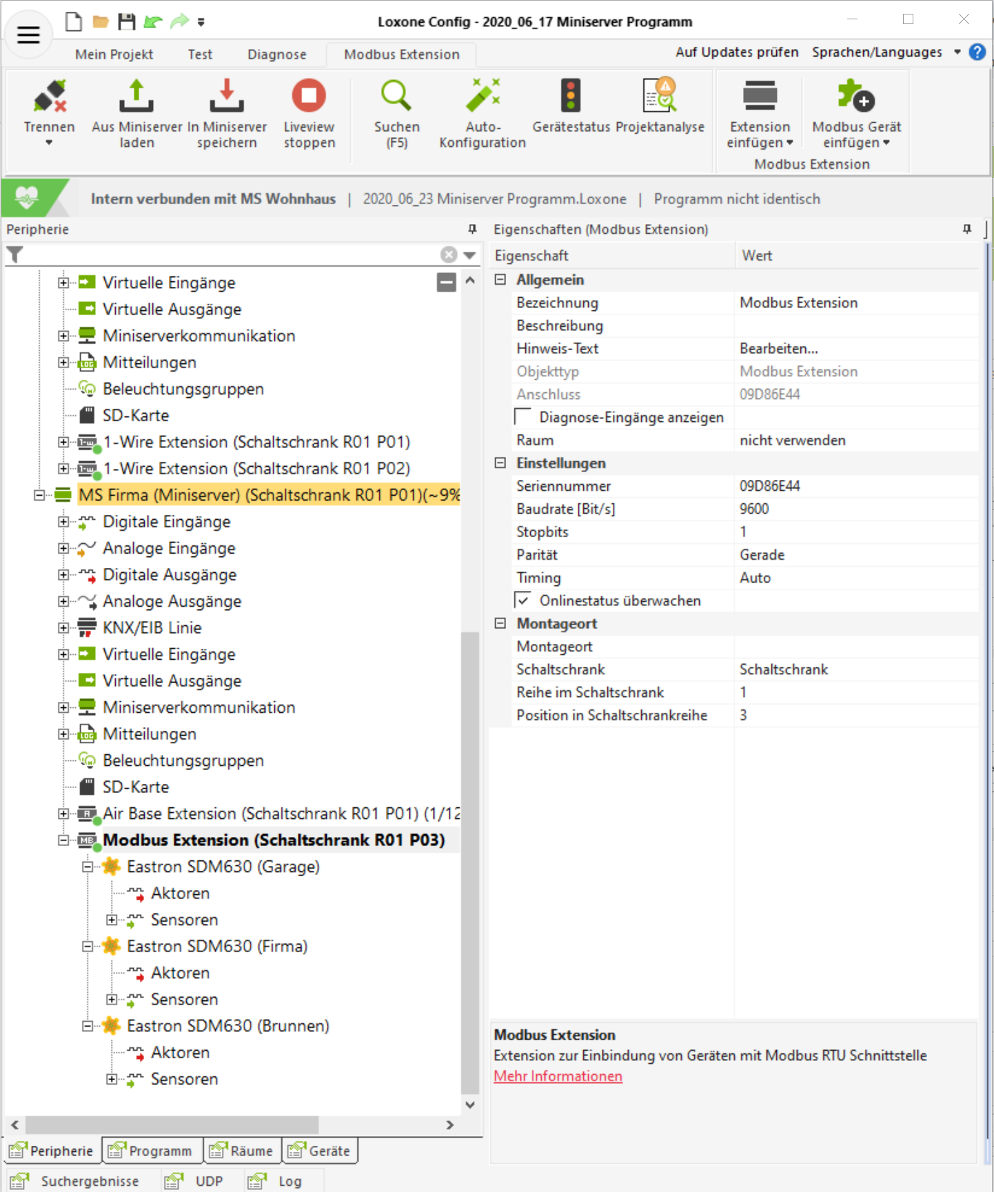

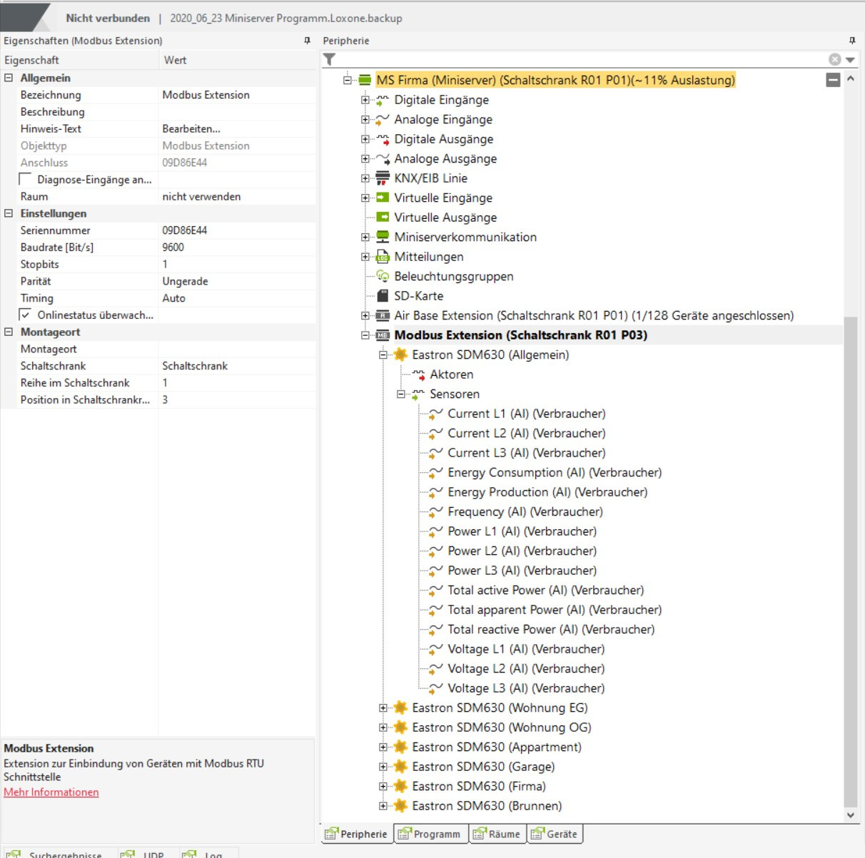

      Was ich so auf die schnelle sehe:
      Parität in Loxone: gerade
      Parität in Zähler: odd = ungerade
        Hab den Wald vor lauter Bäumen nicht mehr gesehen 😅
        Dein Tipp hat schon geholfen.
        Vielen Dank.

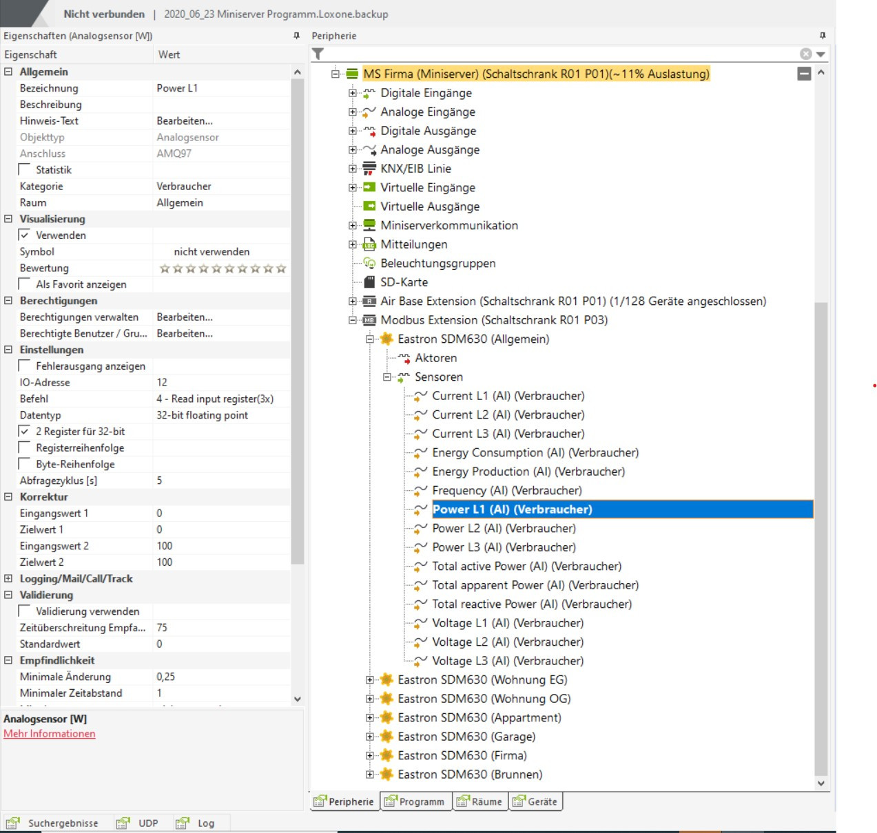

        Nachtrag auf Anfrage:
        Im Anhang alle suchenden Screenshots meiner Konfiguration.
        Achtung:
        Es muss folgender Befehl verwendet werden: "4 - Read input register(3x)"
        Meine Modbus Settings weichen vom Eastron Default ab --> Ich nutze ungerade Parität. (Eastron Default: Gerade)

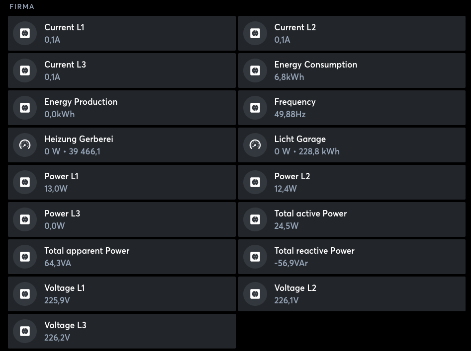

          Seit heute hängt unsere Drexel & Weiss x2A9 Wärmepumpe am Eastron SDM630 V2 via Modbus Extension. Ich habe den S0-Zähler gegen den Modbus-Zähler getauscht.
          Baudrate und Parität sind dank obiger Hinweise eingestellt. Die einkommenden Werte dürften passen.
          Die erste Frage:
          Loxone taktet in 5s (Limitierung). Werden meine Gesamtverbrauchsdaten ohne dass die Daten interpoliert werden übermittelt? Ich denke ja.
          Dann:
          Ich nutze das Extension-Preset für den SDM630 und die Ausgänge mit dem Verbrauchszähler Baustein.
          Energy Consumption (AI) geht auf Eingang "E", Total active Power geht über einen Dividierer-Baustein (Watt in kW; 1000) in den Eingang P.
          --> Die zweite Frage:
          Im Verbrauchszähler Baustein sind als Standardwerte für I - Impulse (800) und für T - Mittelungszeit (60) angegeben. Passen diese Werte?
