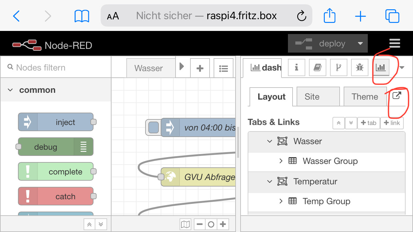

              noch eine Frage, bei der ich auf der Leitung stehe : Wie konfigurierst Du in Loxone diese Tabelle ?
              Danke & LG HaraldKlicke auf die Grafik für eine vergrößerte Ansicht
Ansichten: 1918
Größe: 49,5 KB
              • maxw
                • 1412
                Die Tabelle ist in NodeRed und wird nur über einen HTML Link in der Loxone App angezeigt. Ist im Flow drinnen, die Tabelle.
              • HaraldM
                • 19.11.2017
                • 42
                Kannst Du mir den Link geben, so wie er in Loxone eingetragen gehört ?
                • maxw
                  • 1412
                  Das hängt von deinem NodeRed ab. Einfach mal in NodeRed die Tabelle anzeigen und den Link dann kopieren und in Loxone verwenden.

                    Vielen Dank, jetzt hab ich's !
