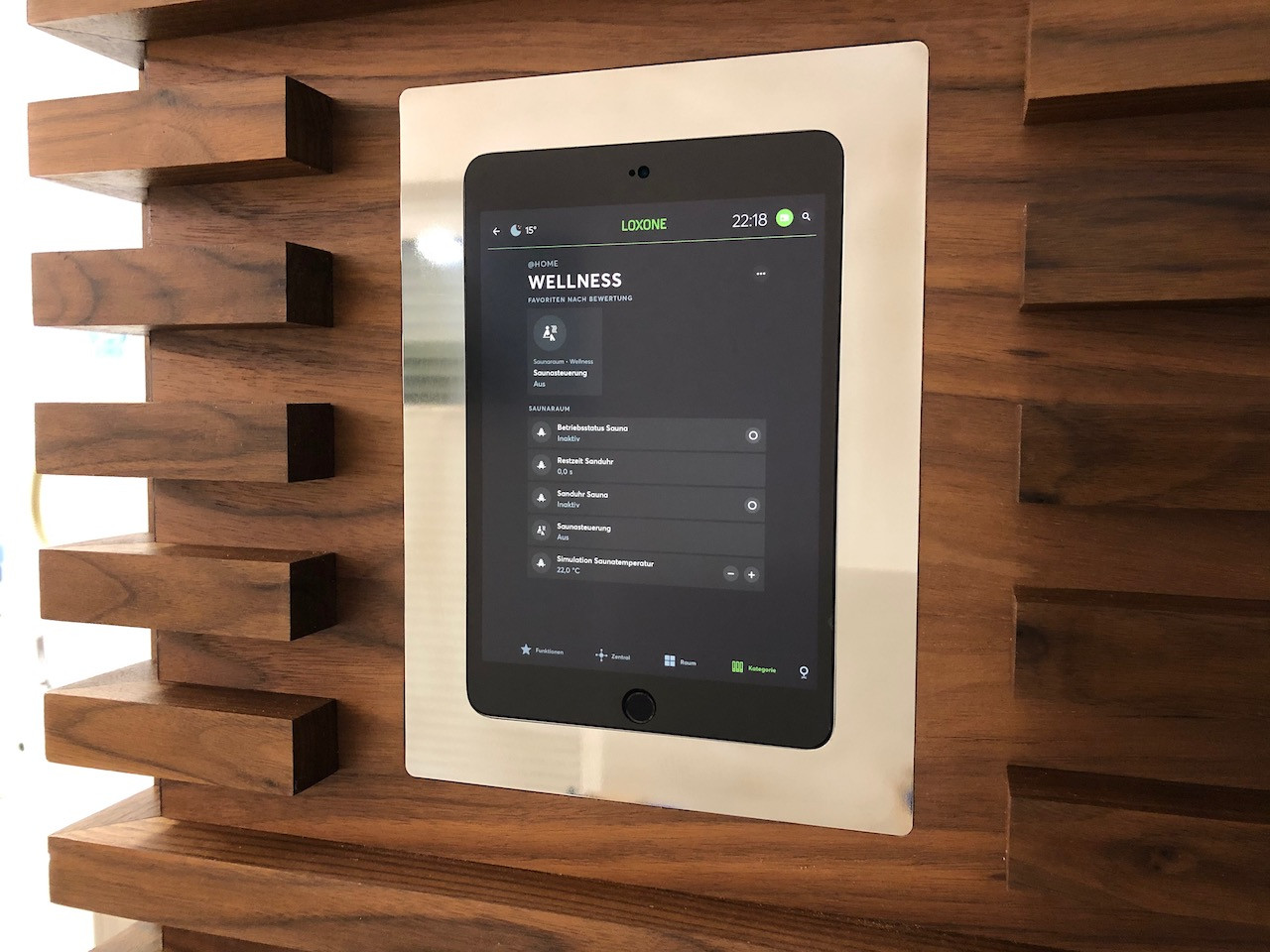

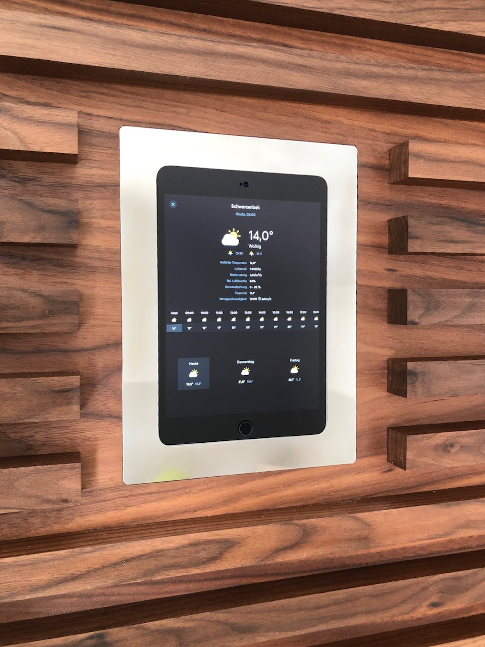

    Auf der Suche nach einer edlen Halterung für ein iPad mini zur Steuerung meiner Sauna, habe ich nur recht teure Wandhalterungen gefunden, die den Preis des (gebraucht gekauften) iPads teilw. sogar überstiegen haben. Daher habe ich so eine Halterung selbst gebaut. Kostenpunkt ca. 50 € und ein paar Stunden Arbeit. Der polierte Edelstahlrahmen ist hier in die Außenwand der Sauna aus Nussbaumfurnier eingelassen.

    Falls jemand Interesse hat: ich habe eine Anleitung, mehr Bilder und Infos in der Loxwiki erstellt: https://www.loxwiki.eu/x/3YJtB

    Sieht super aus! Und wie ich gerade in deiner Anleitung gelesen habe, ist die Halterung (logischerweise) auch wieder abnehmbar. In dem Fall haben sich meine Bedenken wieder aufgelöst.
    Danke für die Inspiration! LG, Nina

      Mich würde interessieren, warum man sich ein iPad an die Wand hängt? Vielleicht könnt ihr mich ja überzeugen :-)
      • maxw
        maxw kommentierte
        Weil man es dann nicht immer suchen muss 😁
      • Jan W.
        Jan W. kommentierte
        Ja, der Wegfall des Suchens war der Hauptgrund. Hab auch noch ein weiteres iPad, aber damit daddelt abends oft mein Sohn oder meine Frau sucht was. Um bei der Sauna schnell die Temperatur zu ändern, den Timer zu aktivieren, passende Musik auszuwählen, habe ich ein iPad fest verbaut. Gebraucht war es deutlich günstiger, als eine normale Saunasteuerung. Weiterer Vorteil: im OG ist jetzt eine erweiterte Steuerungsmöglichkeit für Loxone immer in der Nähe.
        Für andere Räume, wie Wohnzimmer würde ich es nicht fest verbauen.
