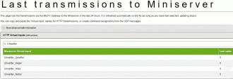

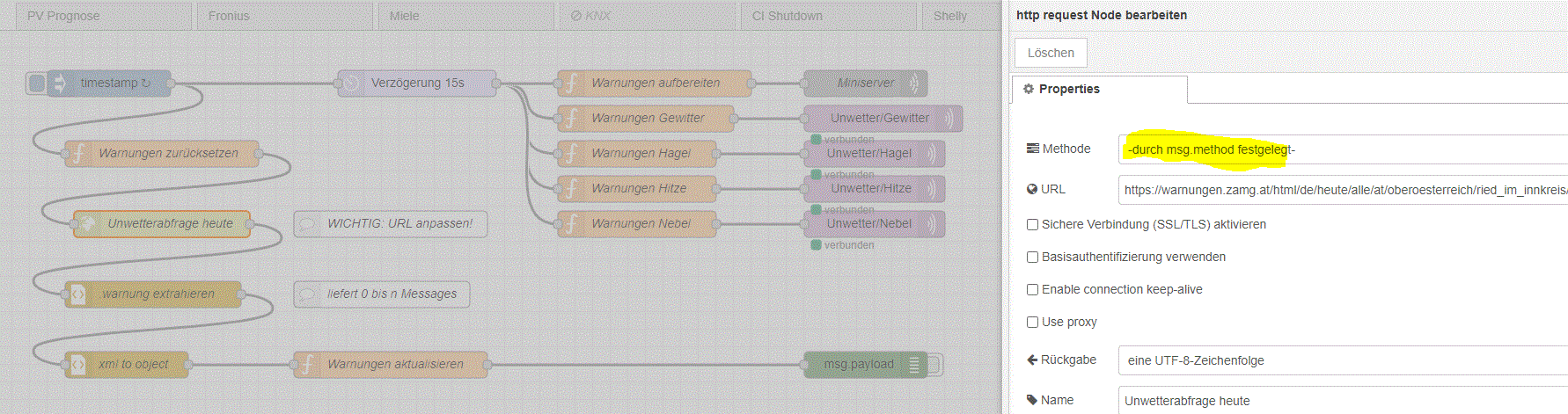

    hatte immer einen Fehler im Payload und hab das hier angepasst:
    Klicke auf die Grafik für eine vergrößerte Ansicht  Name: 1.GIF Ansichten: 0 Größe: 158,1 KB ID: 262307

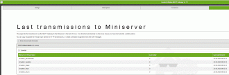

    Für das Loxwiki wär die UDP Vorlage/Template super

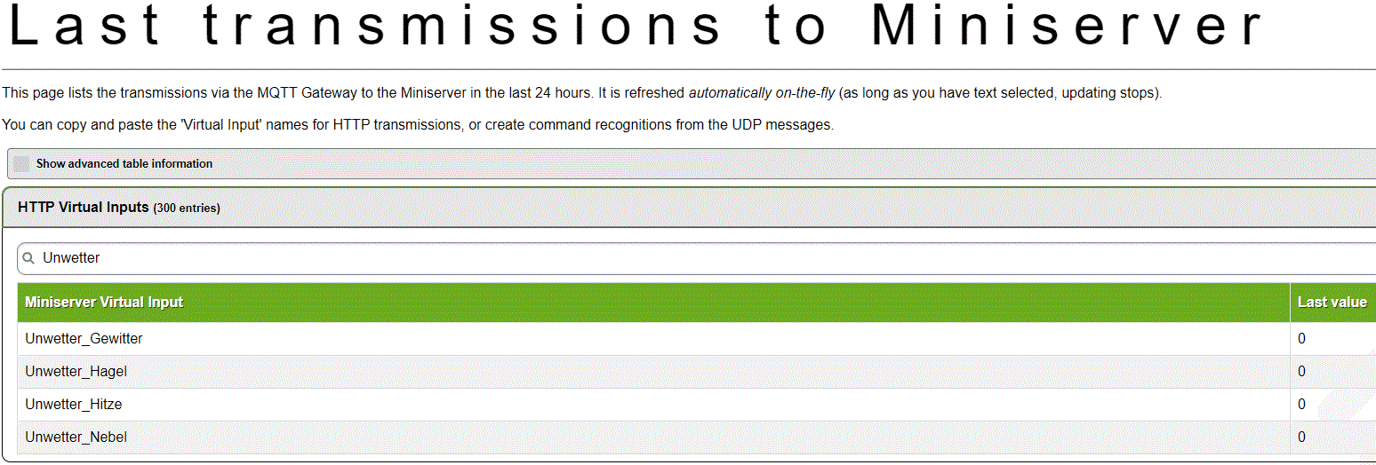

    Eventuell kannst du nochmal drüber schauen bei der MQTT Anbindung:
    Klicke auf die Grafik für eine vergrößerte Ansicht  Name: 2.GIF Ansichten: 0 Größe: 92,5 KB ID: 262308
    Flow hab ich als .txt statt der .json Endung angehängt

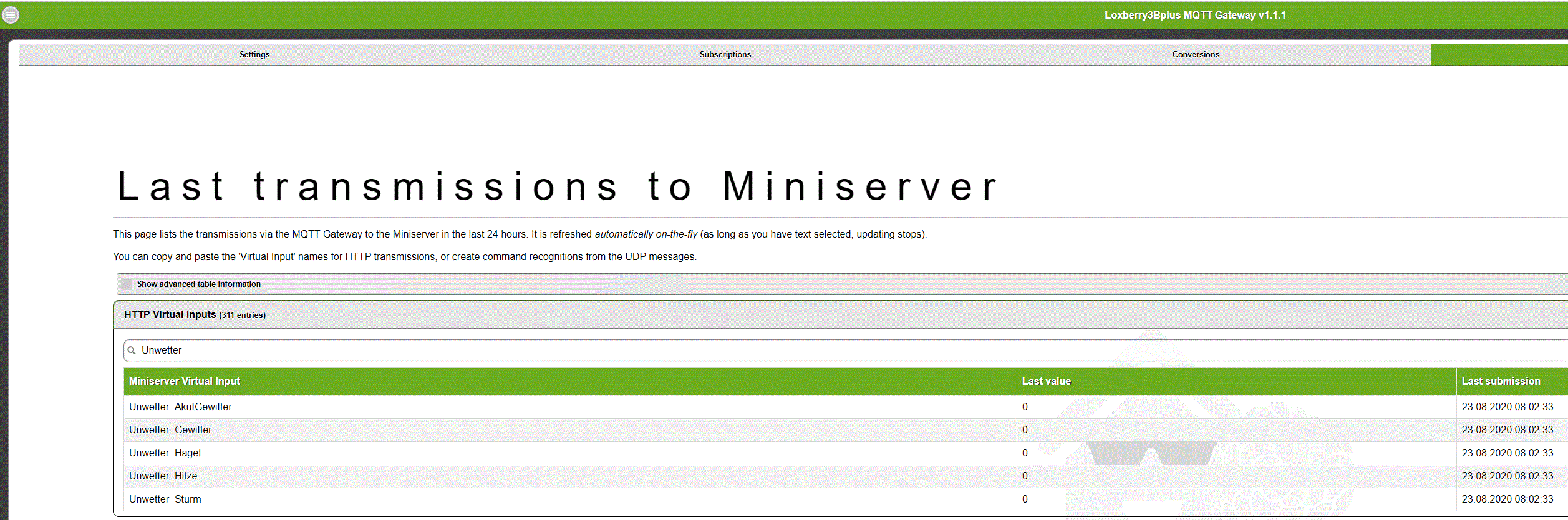

      MQTT hab ich angepasst:
      Klicke auf die Grafik für eine vergrößerte Ansicht  Name: Wetterwarung.GIF Ansichten: 0 Größe: 208,1 KB ID: 262339

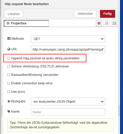

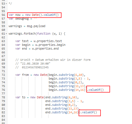

              hallo, bin jetzt dazu gekommen den Flow aus dem Wiki zu testen und mir ist aufgefallen, dass bei der Funktion Warnung aktualisieren der Zeitabgleich noch nicht ganz funktioniert (zumindestens bei mir). Deswegen bekomme ich für alle Werte eine 0 zurückgeliefert.
              Leider reichen meine Programierskills noch nicht aus dies zu fixen, Vielleicht könntest du einen Blick darauf werden. Für den HTTP Request im Beispiel welches du bereit gestellt hast habe ich auch bemerkt, dass der Haken bei "Append msg.payload as query string parameters" entfernt werden muss da ansonsten die Seite nicht abgerufen wird.
              Danke schon vorab.
              LG David
            • maxw
              maxw kommentierte
              Die 0 ist schon korrekt außer es ist gerade jetzt eine Warnung aktiv. Der MS bekommt immer nur den aktuellen Werte, also Gewitter ist nur dann auf 1 wenn die Warnung für die gerade aktuelle Urzeit gilt. Bei mir zumindest funktioniert das, aber ich schau mir das noch mal an.
              Beim zweiten Punkt hast du recht, append query sollte nicht sein, muss ich wohl den exportieren Flow noch mal prüfen.
            • davidoff019
              davidoff019 kommentierte
              Hi, ja bei mir ist immer die 0 gekommen, auch wenn eine 1 hätte kommen sollen. Habe jetzt aber mit etwas Hilfe eine Lösung gefunden. Bei den new Date() ein .valueof hinzugefügt damit er mit den Unix timestamps arbeitet. Dann hat der Vergleich funktioniert. Danke

              Hallo, ich hatte das selbe verhalten, ein paar Änderungen und dann hat es funktioniert.
              Zum eineneinen Haken im HTTp request entfernen,
Ansichten: 2086
Größe: 35,4 KB
              zum anderen den Zeitabgleich im "Warnung aktualisieren" Node
Ansichten: 2164
Größe: 29,9 KB
              Danach hat es bei mir funktioniert und ich hoffe es hilft auch bei euch.

                EDIT: Funktioniert jetzt mit den Änderungen wie es soll.

                valueOf ist unnötig.
