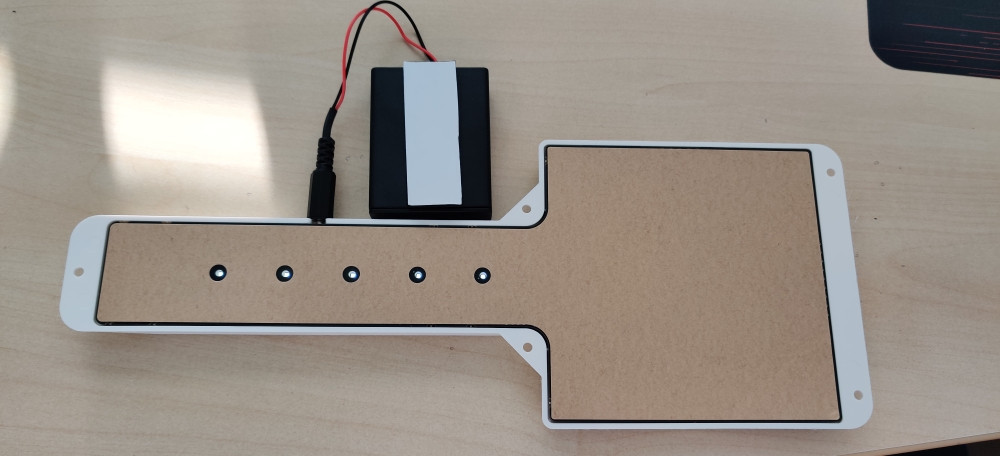

    Dache nie das ich sowas mal verbauen muss... Aber im Ess-/Wohnzimmertisch gibt es nun mal keine 24V
    Also dachte ich ich kaufe mir einen 2x Surface Air und 4x Batteriepacks von Loxone.
    Als ich gesehen habe was Loxone dafür nimmt 22,50€ / St, habe ich mal schnell nach einer Alternative gesucht.

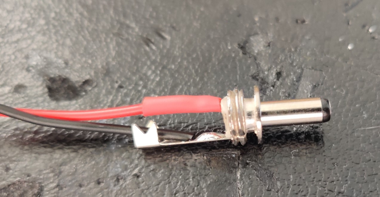

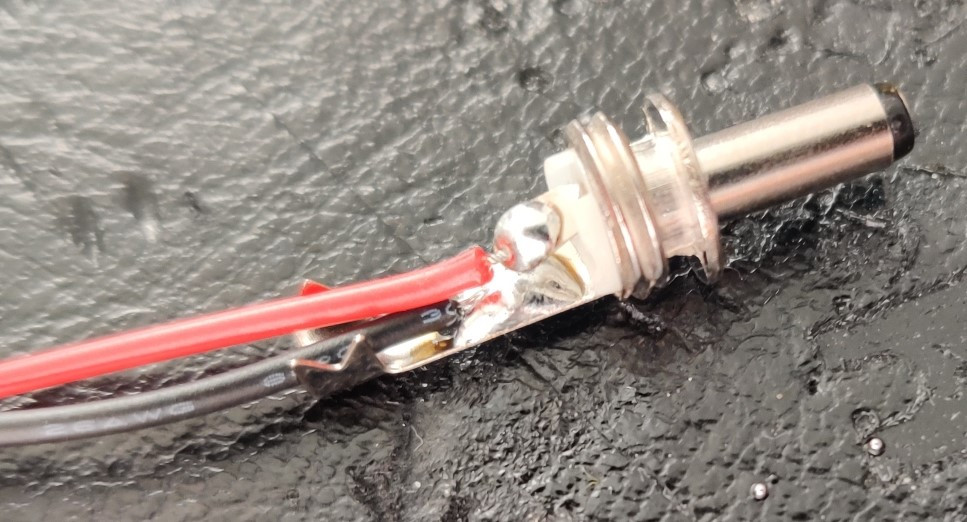

    4. roter Draht an kleine Fahne anlöten
    5. schwarzer Draht an lange Fahne mit Zugentlastung anlöten
      Klicke auf die Grafik für eine vergrößerte Ansicht  Name: IMG_20201115_092358 (2).jpg Ansichten: 0 Größe: 147,7 KB ID: 275144
    6. kurzer Schrumpflauch über Lötfahne schieben und schrumpfen
      Klicke auf die Grafik für eine vergrößerte Ansicht  Name: IMG_20201115_092746 (2).jpg Ansichten: 0 Größe: 175,1 KB ID: 275145

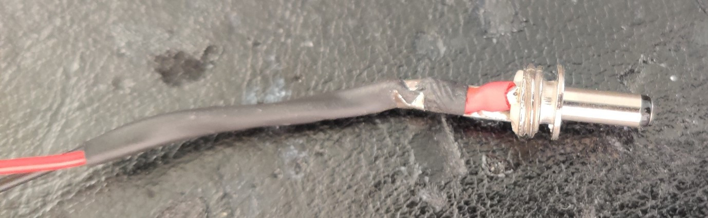

    8. Zugentlastung zumachen
    9. Steckerschutz wieder drauf drehen
    10. fertig
      Klicke auf die Grafik für eine vergrößerte Ansicht  Name: IMG_20201115_094803.jpg Ansichten: 0 Größe: 79,6 KB ID: 275147
    Dinge wie Klettverschluss-Klebeband und Schrumpfschlau habe ich als Bastler natürlich schon zu Hause.
