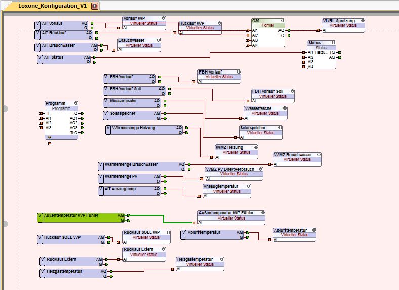

    Auf mehrfachen Wunsch hier der Programmcode, welchen ich leicht modifiziert (Tipp-Fehler entfernt, Code stammt aus dem "alten" Loxone Forum) verwende um meine Alpha Innotec Wärmepumpe auszulesen.
    Programmbaustein anlegen, diesen Code reinkopieren:

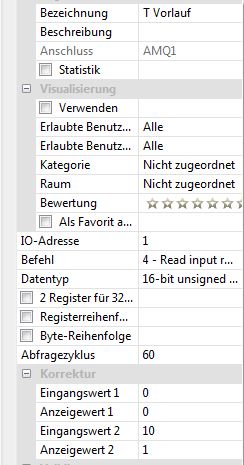

    - IP Adresse anpassen!!
    -Virtuelle Eingänge anlegen, Anschluss über dessen Eigenschaftsfenster kontrollieren und ebenfalls im Programmcode anpassen (VIxx, ganz unten im Code)
    -Virtuellen Eingang dann direkt in die Visualisierung packen oder so wie ich über einen analogen Statuswert
    Sicherlich hat das alles noch Potential, allerdings hab ich mich als absoluter Noob erstmal in das Programmiergedöns einarbeiten/reindenken müssen. Mit etwas Hirnschmalz bin ich vom schon ziemlich fehlerbefallenen "Urcode" hier gelandet. Wenn ich etwas mehr Zeit habe (evtl. kommenden Herbst :-)) pack ich eventuell noch ein paar Werte mit rein. Ich denke darauf kann der in oder andere jetzt mal aufbauen und hier evlt. seine Erfahrung kund tun...

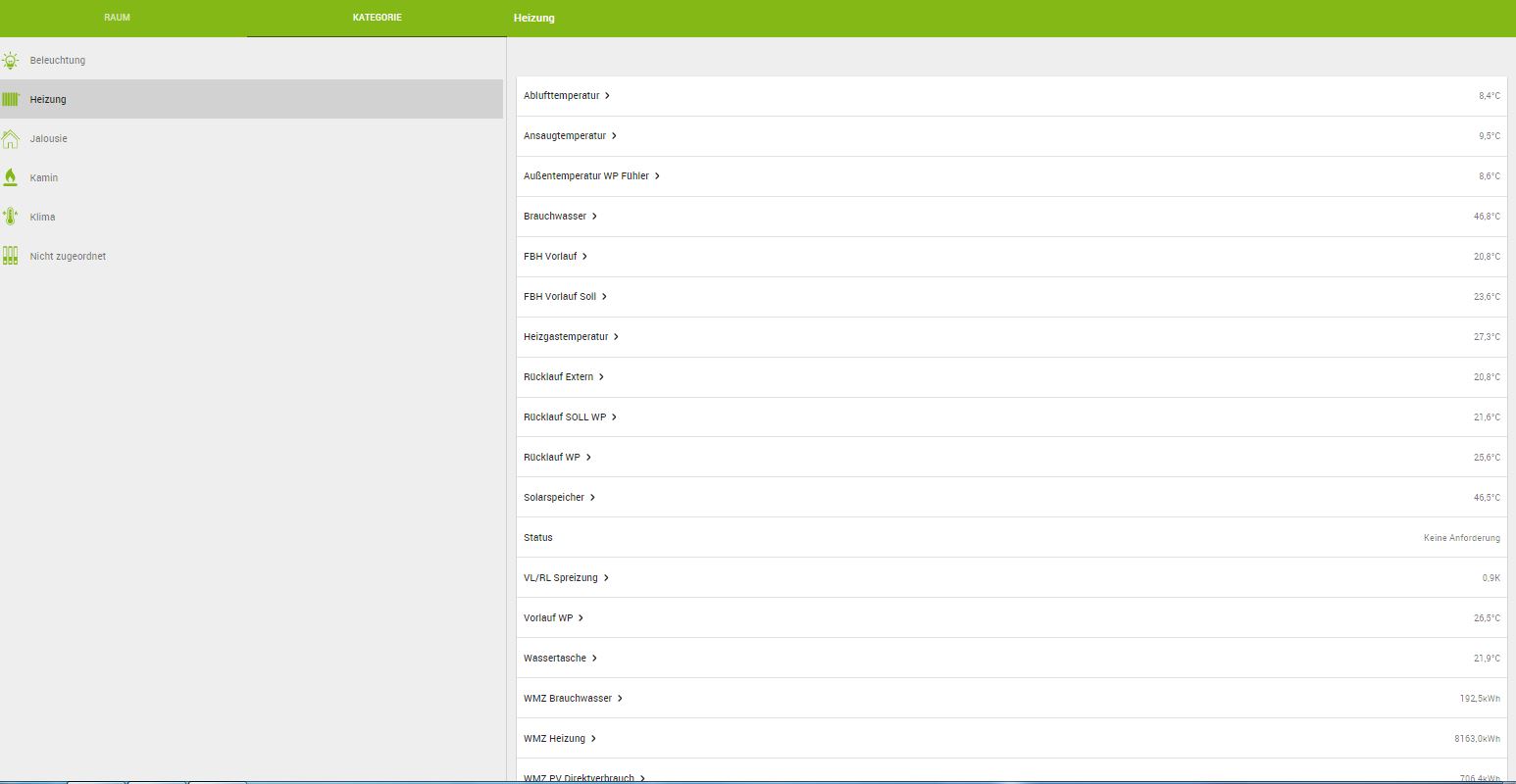

    In der angehängten TXT sind alle auslesbaren Parameter aufgeführt, im Screenshot seht ihr meine aktuelle "AIT Testseite" und wie das ganze dann in der Visu rüber kommt...

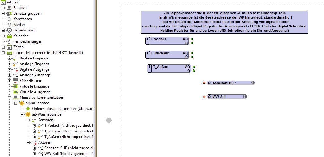

    Die einzelnen Datenpunkte werden als Sensoren bzw. Aktoren mit den entsprechenden Gruppenadressen eingetragen. ait verwendet nur Datenpunkte mit 16 bit signed/unsigned. Die Datenpunkte sind mit 10 multipliziert, was entsprechend in der Korrektur angepasst werden muss.
    Hier habe ich eine kleine Config mit den grundlegenden Datenpunkten erstellt, damit ihr seht, wie es an sich programmiert wird: ait-Test.Loxone
    Und hier noch kurz einige Screenshots der Config und der Einstellungen:
    Klicke auf die Grafik für eine vergrößerte Ansicht  Name: ait-Test-config.JPG Ansichten: 1 Größe: 82,1 KB ID: 30117
    Klicke auf die Grafik für eine vergrößerte Ansicht  Name: ait-Test-config2.JPG Ansichten: 1 Größe: 36,7 KB ID: 30118
