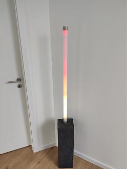

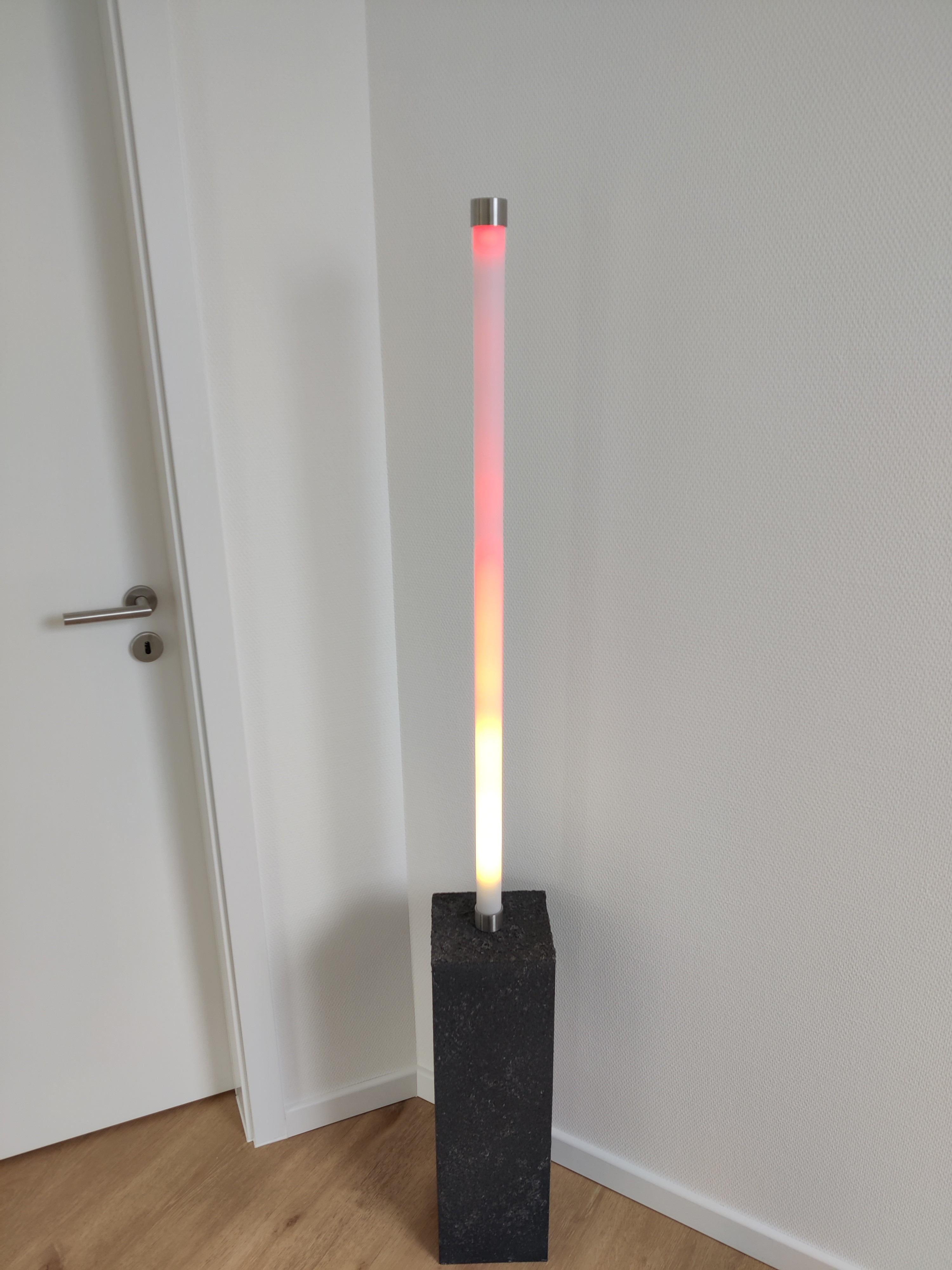

    Idee: Stehlampe mit einzeln ansteuerbaren Pixeln, die nicht nur Effekte anzeigt (optische Spielerei), sondern auch Benachrichtigungen aus Loxone (nerdige Spielerei mit Mehrwert).
    In meinem Fall brennt im oberen Bereich der Lampe:
    - Ein weißes Licht falls die Waschmaschine fertig ist
    - Ein blaues Licht wenn der Keller gelüftet werden sollte
    - Ein grünes Licht wenn die Feuchtesensoren im Garten anschlagen -> Garten bewässern
    - Ein rotes Licht wenn Fenster oder Türen im Haus aufstehen
    - Ein gelbes Licht wenn das Bad am nächsten Tag früher geheizt werden soll
    - Ein magentyfarbenes Licht wenn das Arbeitszimmer meiner Frau stärker geheizt wird (Homeoffice)
    - Ein cyanfarbenes Licht wenn mein Arbeitszimmer stärker geheizt wird
    (gerade die letzten drei sind sehr spezifisch, hier kann man natürlich auch was ganz anderes nehmen, zum Beispiel Müllabfuhr...)
    ...darüber hinaus brennt bei mir übern Tag als Effekt im Hauptbereich der Lampe ein Feuer, dessen Intensität vom verfügbaren PV-Strom-Überschuss abhängt

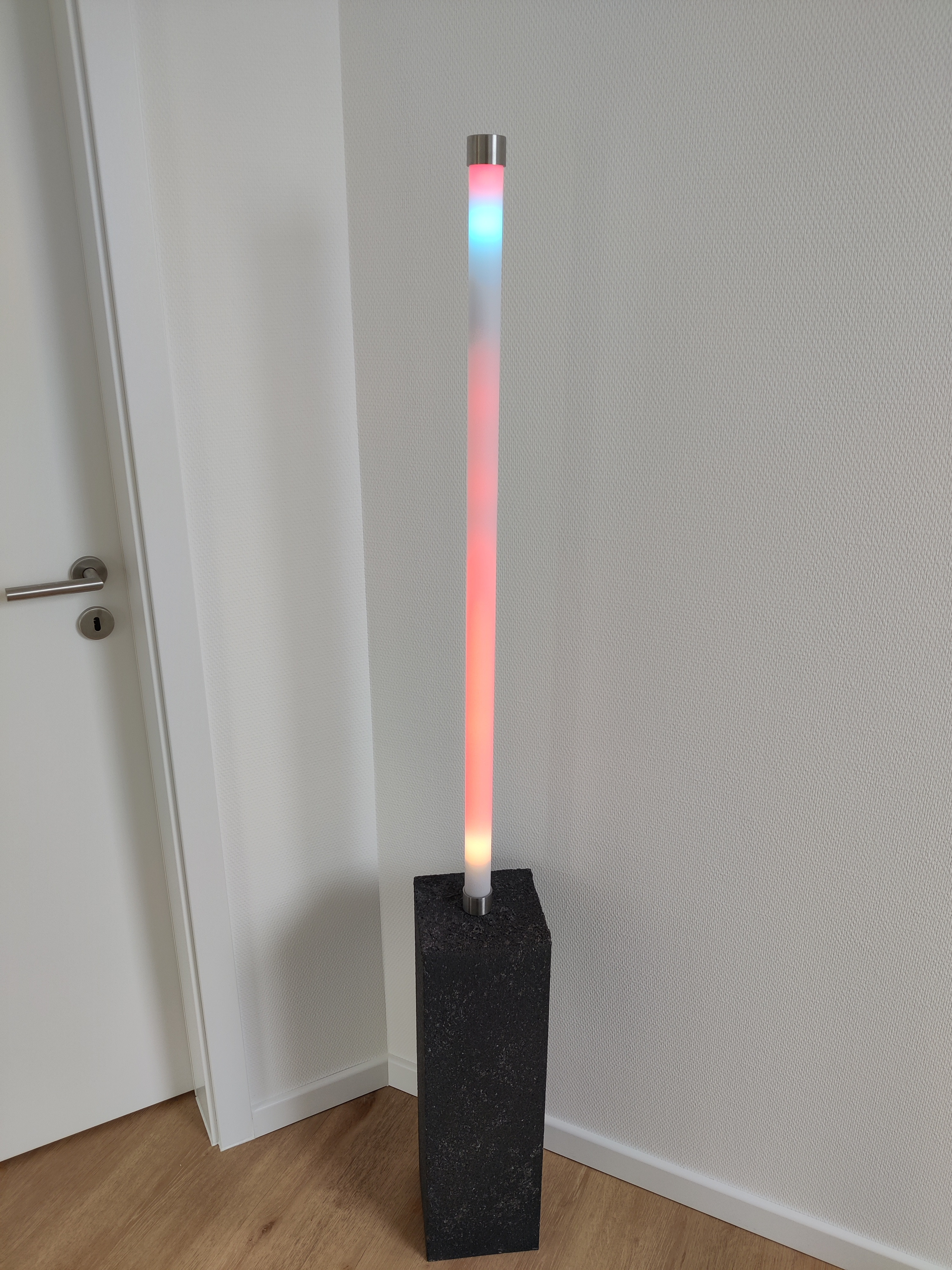

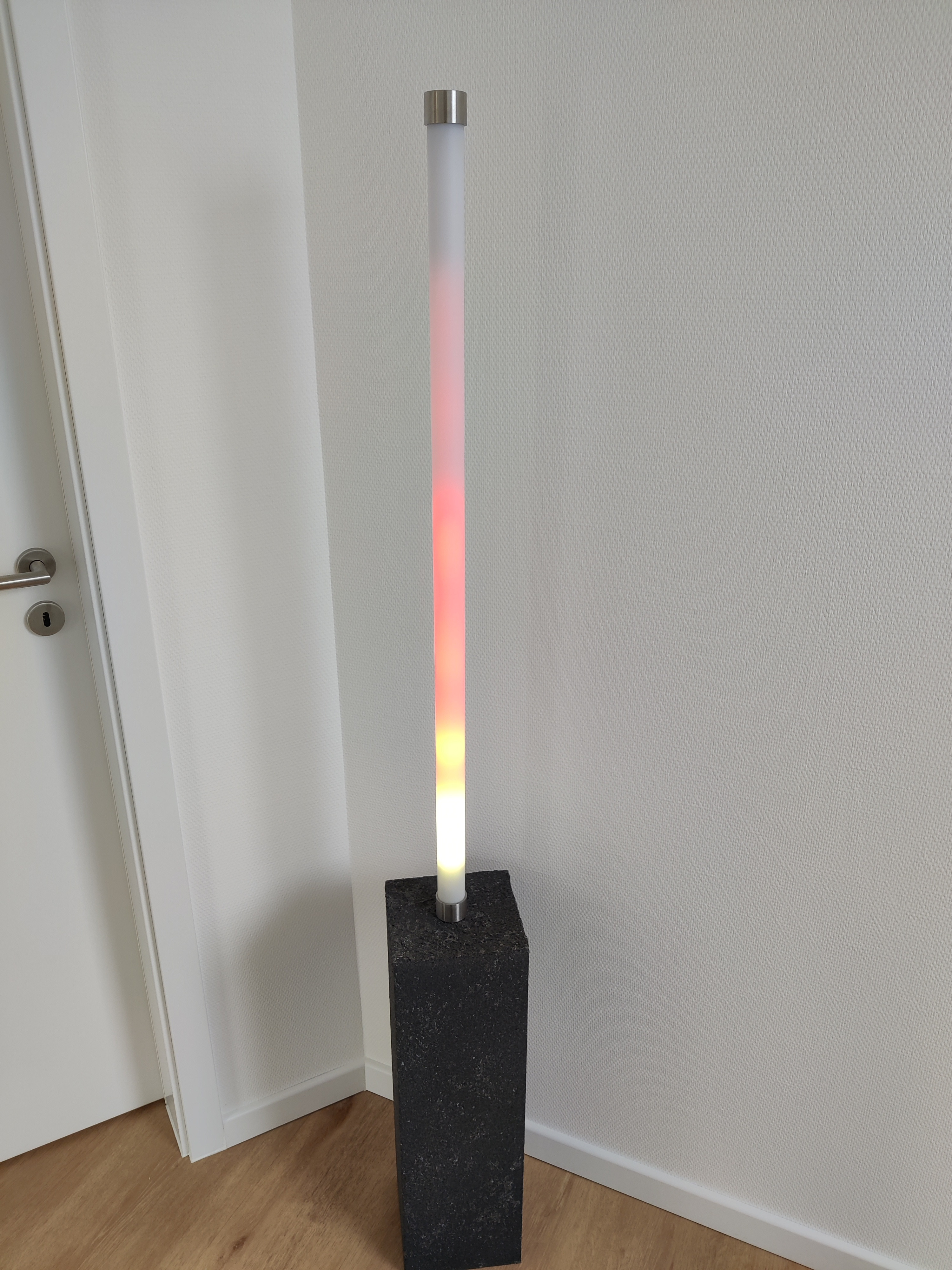

    Klicke auf die Grafik für eine vergrößerte Ansicht  Name: IMG_20210417_102654.jpg Ansichten: 0 Größe: 2,23 MB ID: 300948Klicke auf die Grafik für eine vergrößerte Ansicht  Name: IMG_20210417_102722.jpg Ansichten: 0 Größe: 1,71 MB ID: 300949Klicke auf die Grafik für eine vergrößerte Ansicht  Name: IMG_20210417_102801.jpg Ansichten: 0 Größe: 2,69 MB ID: 300950
    -> erstes Bild: mittlerer PV-Überschuss, sonst nix
    -> zweites Bild: stärkerer PV-Überschuss, Fenster offen (rot)
    -> drittes Bild: wenig PV-Überschuss, Fenster offen (rot) und mein Arbeitszimmer im Homeoffice-Modus (cyan)
    (in Echt kommen die Farben deutlich besser rüber)

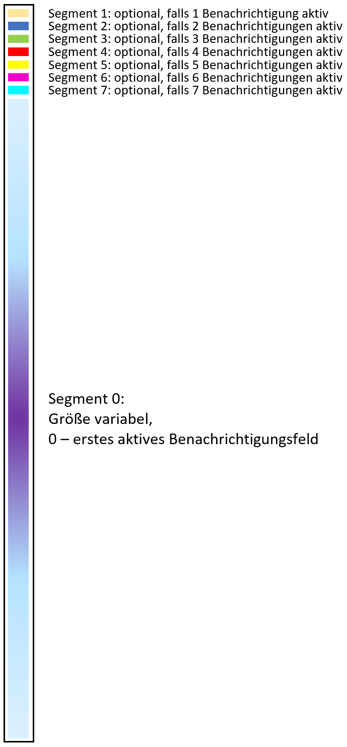

    Herausforderung: Einfach wäre gewesen, wenn ich übers WLED einzelne fest vergebene Segmente definiert hätte. Aber dann wären stets Elemente leer wenn gerade keine Benachrichtigung anliegt -> verschwendeter Platz. Daher passe ich die Segmente dynamisch an, so dass immer der maximale Bereich für das Hauptsegment zur Verfügung steht, und das war echt ein ganz schöner Brainfuck!
    Klicke auf die Grafik für eine vergrößerte Ansicht  Name: Aufteilung.png Ansichten: 0 Größe: 65,0 KB ID: 300947
    Aufbau Loxone Programmierung: Ändert sich der Zustand der Benachrichtigungen, wird eine Sequenz gestartet, die jede Benachrichtigung einzeln durchgeht: Ist Benachrichtigung 1 aktiv, wird Segment 1 angelegt und brennt in Farbe weiß, liegt keine Benachrichtigung an, wird Segment 7 gelöscht (dann können es ja nur noch maximal 6 Segmente sein). Weiter zum zweiten Block: Ist sonst noch keine Benachrichtigung davor aktiv aber Benachrichtigung 2 liegt an wird Segment 1 erstellt und leuchtet blau, ist Benachrichtigung 2 nicht aktiv, wird Segment 6 gelöscht (nun können noch maximal 5 vorhanden sein). Ist davor schon eine Benachrichtigung aktiv und Benachrichtigung 2 auch, wird Segment 2 erstellt und leuchtet blau, ist schon eine Benachrichtigung aktiv aber Benachrichtigung 2 nicht, wird Segment 7 gelöscht (nun maximal 6 Segmente).
    Bei Segment 7 wird das dann eine ganz schön längliche Tapete an Fällen die man abfangen muss...
    Im letzten Schritt wird Segment 0 noch an die neue Größe angepasst, dadurch muss man auch den Effekt der dort läuft nochmal neu triggern.

    Der Zusammenbau war schon sehr fummelig, also nix für Menschen mit kurzer Zündschnur: das LED-Rohr überlebt den klassischen Wut-Wurf ausm Fenster vermutlich nicht.
    Wichtiger Hinweis: Ich war zuerst so blöd und hab den WLED Stick in den Steinoptik-Sockel gepackt (der aus beschichtetem Blech besteht), da war dann nix mehr mit WiFi. Jetzt sitzt der Stick im Plexiglas-Rohr, deswegen fehlen unten jetzt ein paar Pixel.
