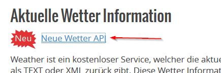

        Tuxnet hat die API umgestellt weil Yahoo keine aktullen Daten mehr liefert.
        Hier gibt es mehr Infos: http://weather.tuxnet24.de/?lang=de

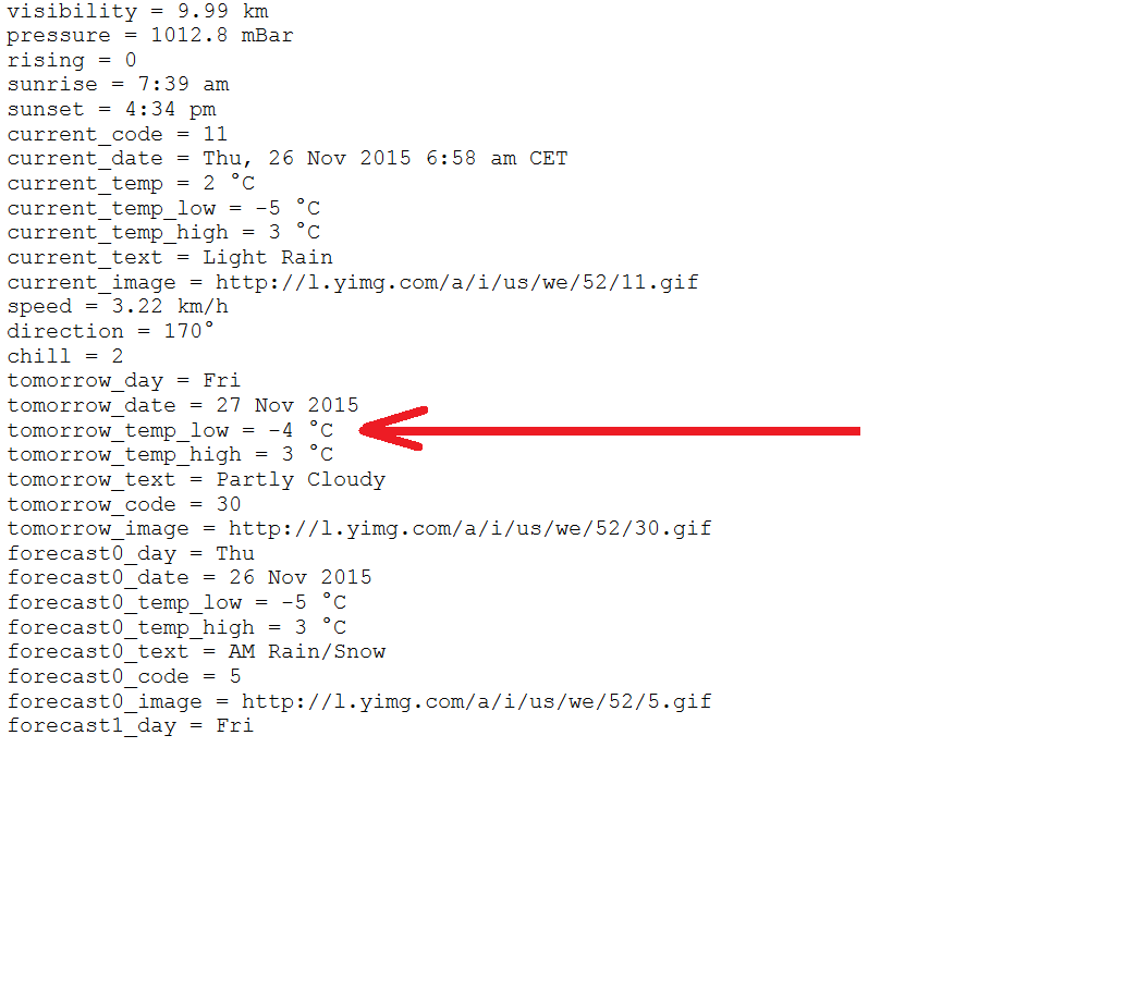

                  Also ich weiß nicht, aber bei mir funktioniert http://weather.tuxnet24.de/ ganz normal. Da steht nix von eingestellt.
                  Auch die Wetter-Daten kann ich ganz normal abrufen: http://weather.tuxnet24.de/?id=GMXX0007

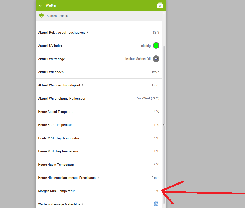

                    @Prof.Mobilux: Das Problem welches ich habe (und ich denke auch andere), ist dass zwar der Link http://weather.tuxnet24.de/?id=XXX zwar anscheinend aktuelle Werte liefert, aber nach der Befehlserkennung in der Loxone dann andere/ältere Werte anzeigt...
                    Mir wären in dem Fall zwar die Loxone-Werte lieber, aber sobald ich die Türe aufmache, werde ich auf dann auf den Boden der Realität geholt ;-)

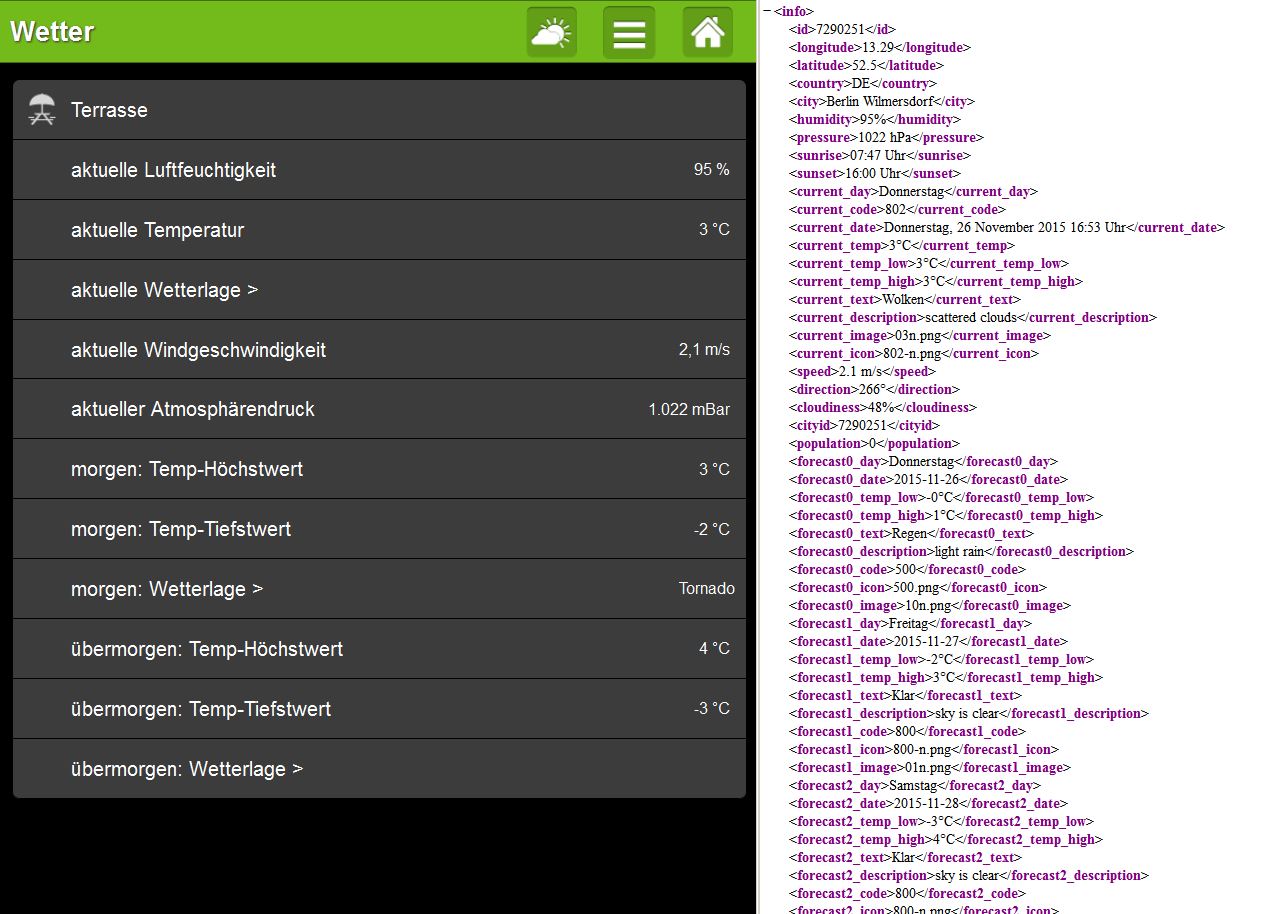

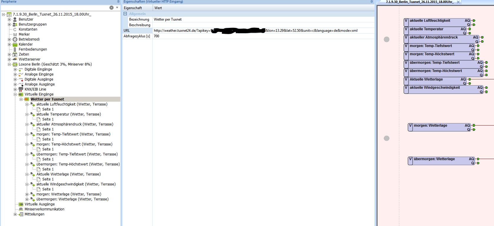

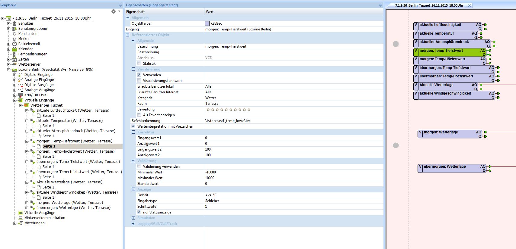

                        #42
                        Da war ich gestern wohl leider etwas zu schnell, mea culpa:
                        Seit heute früh "stottert" bei mir die Original-Config auch wieder, ich habe heute jetzt (wieder) keine Werte in der Weboberfläche.
                        Ich werde deshalb meinen o.g. Beitrag transparent abändern, sorry.
                        Was ich daraufhin schnell 'mal getestet habe,
                        ist der neue API-Aufruf (mit Daten-Abfrage per kostenlosen API-Key von Openweathermap.org) über weather.tuxnet24.de (für lon/lat hier: Berlin Wilmersdorf):
                        http://weather.tuxnet24.de/?apikey=___HierEuerAPI-Key___&lon=13.29&lat=52.50&unit=c&language=de&mode=xml
                        Die aktuellen Werte kommen, nächste Tage sind ggf. anders bezeichnet (Variable-Namen abändern). Wetterlage habe ich noch nicht angepasst/nachgesehen.
