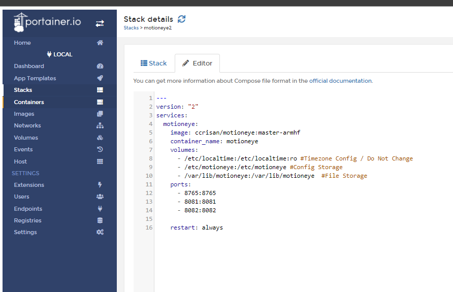

    1. MotionEye Docker Container
    Dazu, falls nicht schon geschehen, das Loxberry Docker Plugin installieren https://www.loxwiki.eu/display/LOXBERRY/Docker THX Michael Miklis
    Dann einen neuen Stack mit folgenden Parameter anlegen und anschließend deployen:
Ansichten: 148
Größe: 59,4 KB

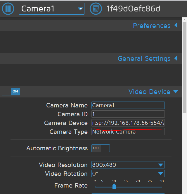

    2. MotionEye konfigurieren
    Der Aufruf von MotionEye findet anschließend über http://LOXBERRYIP:8765 statt.
    Dort kann dann die entsprechende Kamera hinzugefügt werden:
Ansichten: 98
Größe: 53,3 KB

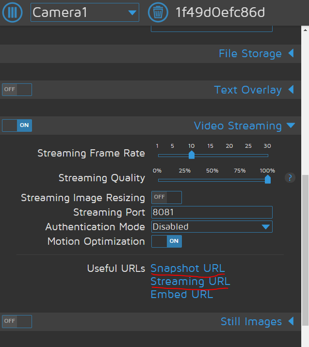

    Wurde die Kamera erfolgreich konfigiriert könnt ihr die Streaming URL kopieren und in den Loxone Türbaustein einfügen (Bild bei Klingeln analog)
Ansichten: 99
Größe: 58,3 KB

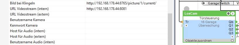

    3. Loxone Türbaustein
    Zu guter Letzt, nur noch die 2 URL's in den Türbaustein eintragen und fertig:
Ansichten: 100
Größe: 20,0 KB
