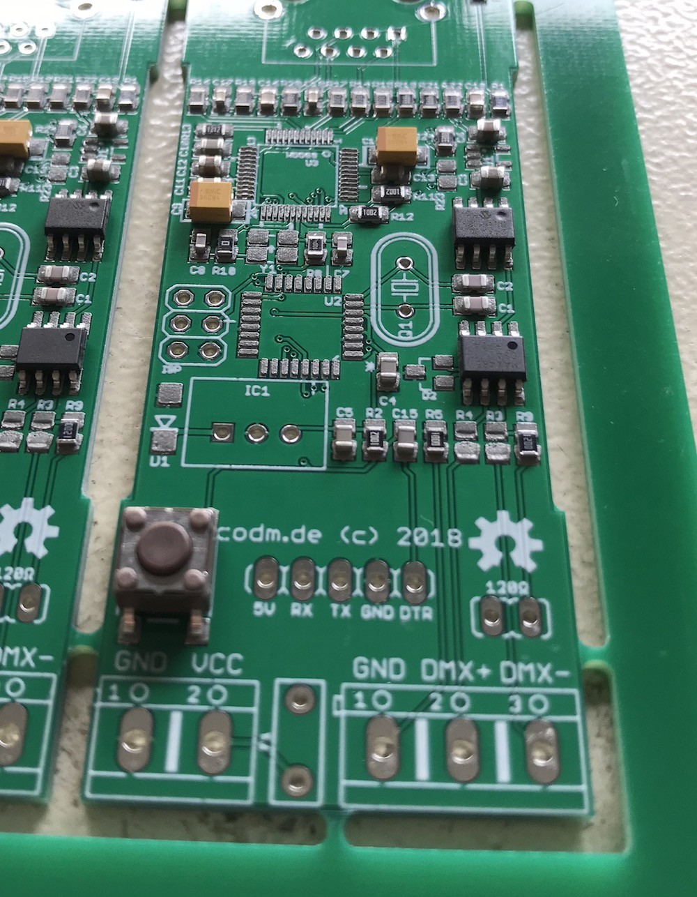

  • Ich hab gerade übrigens etwas beschlossen:
    Da ja Robert L. und Shogun1978 ein Muster von mir haben und eisenkarl gerne mein letztes bekommen kann, würde ich gerne euer Feedback in den nächsten Prototyp einfließen lassen.
    Bisherige Verbesserungen sind:
    - Austausch Netzwerkbuchse (günstigeres Modell)
    - Reset-Taster
    - Position Anschluss FOCA, da dieser sich bei geschlossenem Gehäuse nicht stecken lässt.
    - Oszillator durch Resonator ersetzen
    - Anschlussbeschfriftung auf die Oberseite
    - Flashen ohne 24V
    - SN75176 durch Max485 ersetzen (SN75176 28-50mA, Max485 <1mA, https://www.mikrocontroller.net/articles/RS-485)
    Habt ihr noch Vorschläge?

    • kann dazu nicht viel sagen:
      die Beschriftung ist "auf der falsche Seite" (DMX + DMX + usw.)
      man braucht aktuell die 24V, auch zum Programmieren ? das fand ich ungewöhlich..
      • pmayer
        pmayer kommentierte
        Ja, hatte mir die Diode gegen die Rückspeisung in den Spannungswandler gespart... schaue ich mir aber an.
    • Konkret fallen mir aktuell keine Verbesserungen außer den genannten ein. Die Beschriftung on top wäre wirklich hilfreich, der Reset-Schalter...

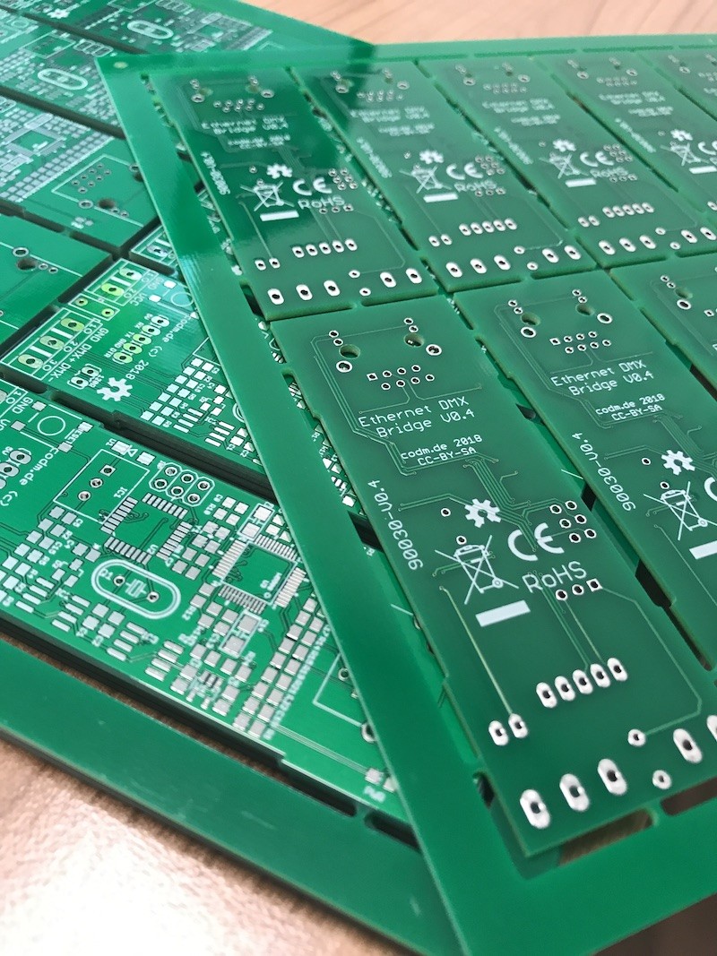

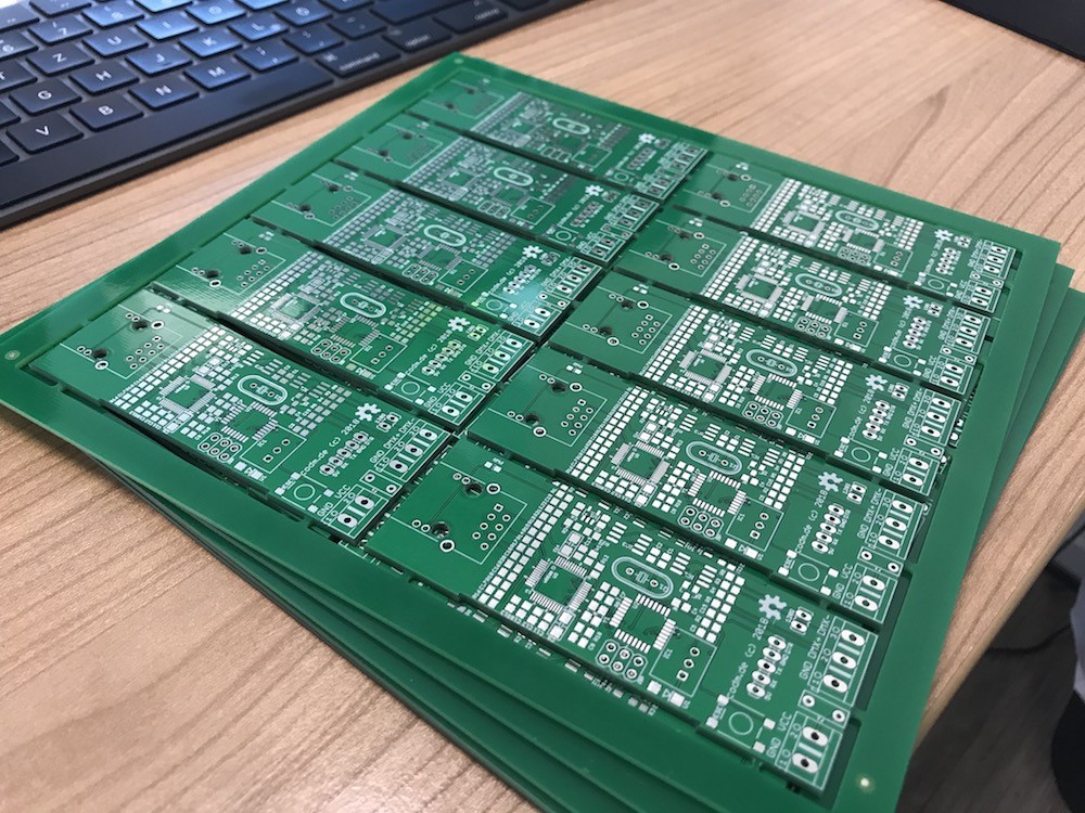

          • Der Nutzen ist DA!!!!! Nächste Woche gehts zum Bestücker!! Ich werde 30 Stück produzieren, was hoffentlich fürs erste reichen wird.
            Es fehlt dann nur noch der letzte Schliff an der CE-Konformitätserklärung und wir müssen noch eine Anleitung schreiben, das fordert CE.
            Die WEEE Registrierung verzögert sich, was jetzt aber wirklich nur am Amt liegt. 10 statt 6-8 Wochen.-- :-/
            Klicke auf die Grafik für eine vergrößerte Ansicht  Name: image_15712.jpg Ansichten: 1 Größe: 266,2 KB ID: 156102Klicke auf die Grafik für eine vergrößerte Ansicht  Name: image_15713.jpg Ansichten: 1 Größe: 251,7 KB ID: 156103
            Achso: Die 5V-Leitung des Foca ist verbunden, es kann also auch ohne 24V geflasht werden. Außerdem habe ich die Beschriftung auf die Oberseite gepackt und sonst noch ein paar Layout-Kleinigkeiten verbessert.
            Zuletzt geändert von pmayer; 29.Mai.2018, 14:55.

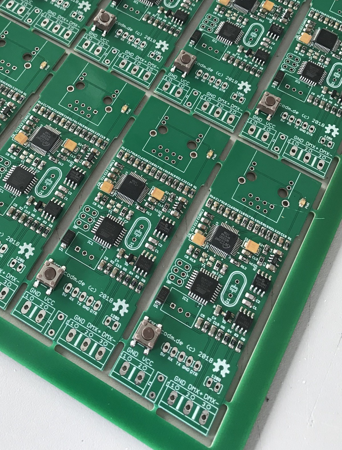

            • Sie sind soweit ^^
              Da noch ein Bauteil fehlt und die Through-Hole-Komponenten noch gelötet werden müssen, kann ich die 30 Module erst Mittwoch in Empfang nehmen. Dann noch die CE-Konformitätserklärung finalisieren und Gehäuse bestellen... Durch CE wird es das Modul nur im 2TE-Gehäuse geben.
              Ich habe da heute gestanden wie ein kleines Kind am Jahrmarkt. Hier ein paar Bilder und ein kurzes Video: https://cloud.codm.de/nextcloud/s/A8Soq5mFeMF6bJz
              Klicke auf die Grafik für eine vergrößerte Ansicht  Name:  Ansichten: 1 Größe: 317,2 KB ID: 158346 Klicke auf die Grafik für eine vergrößerte Ansicht  Name:  Ansichten: 1 Größe: 696,9 KB ID: 158347
