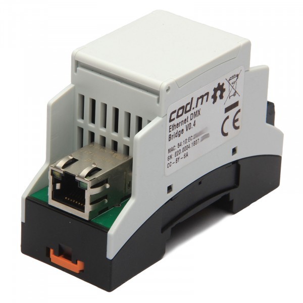

    • Ha! Sie funktionieren! Heute die ersten getestet... allerdings hat der Bestücker, weil ich es falsch dokumentiert hab, das falsche EEPROM genommen. Das verwendete hat keine EUUID und damit kann man dort keine MAC-Adresse auslesen. Die richtigen sind schon bestellt und kommen hoffentlich morgen und ich kann sie tauschen.
      Die restlichen 20 bekomme ich aber leider erst Anfang nächster Woche, da er ja auch dort die EEPROMs tauschen muss. Bis dahin sollte aber alles klar sein und wir können dann hoffentlich mit dem Verkaufen anfangen.
      Der Stromverbrauch mit originalem MAX485 liegt übrigens bei 0,016A @ 24V, also 0,384W. Damit sind wir doch fast da, wo auch die DMX-Extenstion ist, oder?

            • Es ist soweit! Die Ethernet DMX Bridge steht offiziell zum Verkauf im Shop bereit: https://shop.codm.de/module/8/ethernet-dmx-bridge-v0.4
              Der Preis liegt bei 139,00€ + Versand. Für die Mitglieder des Loxone-Forums habe ich einen Gutschein im Wert von 10,00€ bis 31.7.2018 hinterlegt. Einfach im Warenkorb den Gutscheincode "LOXFORUM" eingeben.
              Verzeiht mir bitte, wenn ich den ursprünglich anvisierten ~120,00€ nicht halten konnte. Ich möchte euch kurz aufzeigen warum, was alles dazu gehört und was wir alles in der Zeit seit dem ersten Steckbrett-Prototyp gemacht haben:
              • Mitgliedschaft im VERE e.V. (jährliche Kosten) und Registrierung im EAR zur Rücknahme/Recycling von Elektrogeräten (WEEE)
              • Lizensierung von Verpackungen, da auch beim Versand das Recycling bezahlt sein muss
              • Besuch eines mehrtätigen CE-Seminars
              • Erstellung CE-Konformitätserklärung inkl. Risikoanalyse und externer Prüfung sowie Prüfung von EU-Normen
              • Erstellung Anleitung
              • Organisation Versand und Rücknahme im Garantiefall
              • Zeit der kompletten Entwicklung mit Vorfinanzierung mehrerer Prototypen
              • Fertigung/Beauftragung Nutzen der Platine für die Serienfertigung
              • Mehrere Iterartion mit Bestücker, Richtkosten, Pastenschablone, Bauteiletausch etc.
              Wie ihr seht, es ist ein bisschen was an Arbeit und Zeit investiert worden. Ich hoffe also ich kann euch mit dem Gutschein entsprechend entgegenkommen.
              30 Stück sind aktuell verfügbar, sowie es da eng wird können wir noch 20 nachproduzieren.
              Die Anleitung ist beim Artikel im Shop verlinkt.
              Freue mich riesig auf euer Feedback und drauf was ihr mit der Ethernet DMX Bridge anstellt!
