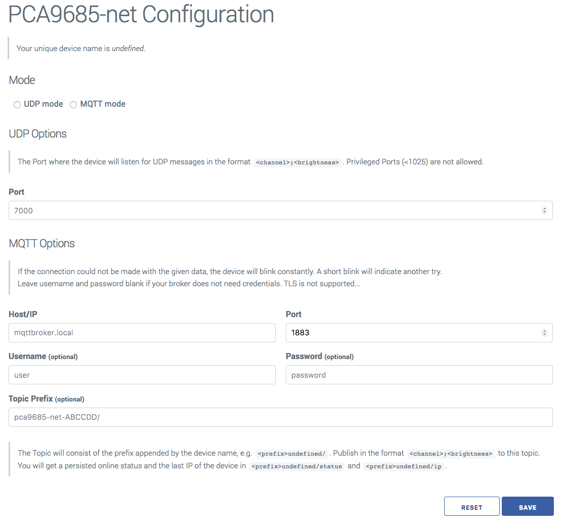

                        Besteht Interesse einen eigenen Dimmer zu bauen?
                        Habe bereits für zu Hause eine 16-Kanal Version mit 12-bit PWM (0-4095) komplett mit Konfigurationswebinterface, UDP und MQTT gebaut. Eine kleine Version (ohne mqtt, ohne Webinterface) davon ist hier zu sehen: https://github.com/codmpm/pca9685-net-udp
                        Meine Überlegung war damit Platinen für die Hutschiene bauen zu lassen, wo dann auch direkt ein Lastteil drauf ist. Hatte diesebezüglich auch schon mit unserem Platinenproduzenten von der Arbeit geredet...
                        Eine "Fleißaufgabe" wäre ja dann den verbauten ATMega 1284 durch einen ESP zu ersetzen, um nicht mehr kabelgebunden zu sein.
                        Der Dimmer lässt sich so, wie bereits die DMX-Bridge, über UDP aus der Loxone ansteuern. Eine Dreingabe für mich ist die direkte Anbindung an MQTT.
                        Das UDP handling hatte ich sowieso grob von Robert L. übernommen :-)
                        Im Anhang mal ein Screenshot vom Webinterface der "großen" Version, das komplett auf dem ATMega läuft:
