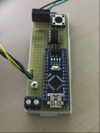

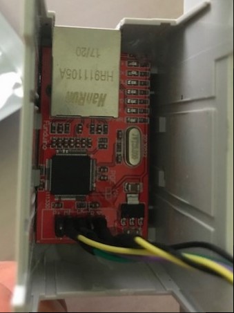

            pmayer
            Voll verpennt...
            Anbei die Bilder
            Klicke auf die Grafik für eine vergrößerte Ansicht  Name: IMG_0155.jpg Ansichten: 2 Größe: 30,1 KB ID: 122122Klicke auf die Grafik für eine vergrößerte Ansicht  Name: IMG_0154.jpg Ansichten: 2 Größe: 29,0 KB ID: 122123
            • WowaDriver
              WowaDriver kommentierte
              hismastersvoice Anstelle der Max485 Fertigplatine hast du ja wie ich sehe den "Schnittstellenbaustein, DIP-8 - MAX 485 ECPA" verwendet, richtig? benötigt man dann noch weitere Komponenten? Auf einem MAX485 Board sind da ja eigentlich noch etliche weitere Komponenten drauf... Wozu ist der Taster oben rechts? Vielen Dank für die Antworten.
              SN7517GBP nutze ich auf dem Board.
              Das Board war nur mit 5V ausgestattet, wenn man es richtig macht muss noch ein Spannungswandler drauf.
              Inzwischen nutze ich auch keine W5100 Netzwerk-Module mehr, sondern nur noch W5500. Braucht fast 1W weniger im Standby.
              Auf jeden Fall muss ein Abschluss-Widerstand rein den man ggf. per Jumper deaktivieren kann.
              Der Taster ist für den Reset.
              Aber ich empfehle dir ein fertiges Modul zu kaufen!
              Ich selbst nutze ich das Modul von pmayer, der Preis passt und es ist auf jeden Fall sein Geld wert.
              Auch wenn mein Modul gelaufen ist, so war mir die Unterstützung eines solch "geilen" Projekts wichtiger als ein paar Euro!!

              hismastersvoice Danke für die Info! Sicherlich hast du recht mit dem fertigen Modul! Habe diesbezüglich im anderen Thread ja schon was geschrieben. Würde dennoch aufgrund der Bastelneugier vorerst diese Variante gern nachbauen. Hast du noch zufällig die Schaltungszeichnung von deiner DIY Lösung parat? würdest mir damit viel Zeit der Recherche wegen einsparen! Vielen Dank im vor raus!
