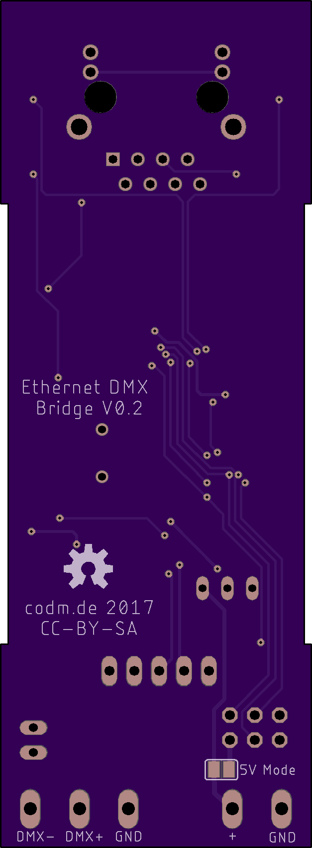

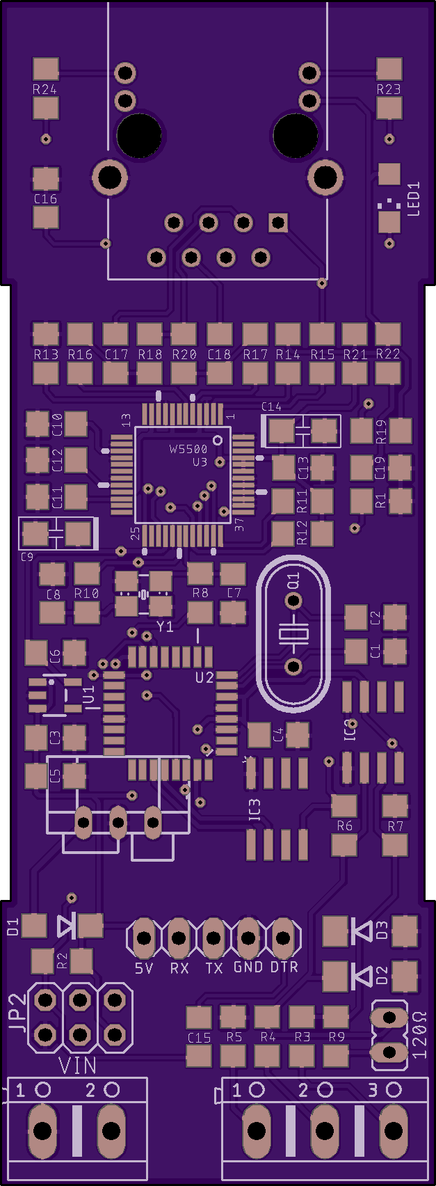

                • #89
                  Übers Wochenende hab ich mich mal durch das Platinenlayout gekämpft und soeben bei OSHPark die Prototypen bestellt.
                  Als Neuerung gibt es noch eine Power-LED :-D
                  Die Woche werde ich dann die Bauteile ordern nachdem ich mich durch die BOM gewühlt habe.

                  • #90
                    Sitze übrigens schon seit ein paar Stunden an der Bauteilliste. Da ich die Sachen über die Firma kaufe, habei ich auf Chinaware verzichtet. Das heißt allerdings auch, dass ich ein paar Prozent Gewinn drauf schlagen muss, da sich das Finanzamt sonst beschwert.
                    Ich bin die kompletten Bauteile bei digikey, reichelt und rs-components durchgegangen Bis auf die Netzwerkbuchse war rs-components immer teurer als einer der beiden anderen. Die Versandkosten würden den Preisvorteil sogar wieder auffressen.
                    Die Kondensatoren und Widerstände (Murata, Panasonic, Kemet) nehme ich komplett von digikey, da dort bessere Mengenrabatte ab 10 Stück zu holen sind. Reichelt ist in manchen anderen Dingen (Dioden, Crystal, SN75176, LED's, Pin-Header) günstiger als digikey. Es werden also diese beiden werden.
