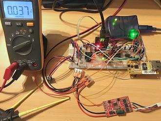

      • Um das Ganze mal stromverbrauchstechnisch auf die richtigen Füße zu stellen: Der komplette Prototyp, inklusive ATMega328, MAX485, EEProm, W5500 und DC-DC (5V/3.3V) braucht bei 24V Eingangsspannung 0,037A - also 37mA Ruhestrom. Während des Datenempfangs, also Bedienung über Loxone, springt es zwischen 0,037A und 0,038A hin und her.
        Also 0,037A * 24V = 0,888W Betriebs-/Stand-By-Leistung.
        Klicke auf die Grafik für eine vergrößerte Ansicht  Name: IMG_5788.JPG Ansichten: 1 Größe: 274,4 KB ID: 133470
        Auf 5V Seite fließen ~0,150A - also 150mA. Ergibt 0,150A * 5V = 0,75W.
        Der W5500 ist in jedem Fall sparsamer als der W5100 der auf dem normalen Ethernet-Shield sitzt. Die Pull-Up-Widerstände auf den fertigen Boards werden sicher auch etwas dazu tun.
        Man müsste jetzt gucken ob man noch was sparen kann, wenn man die sleep-Funktionen des ATMega und des W5500 nutzt und was das dann an Reaktionsfähigkeit kostet. Das ist aber komplett Software...
        Zuletzt geändert von pmayer; 16.Dez.2017, 17:00.

              • Ich habe gerade mal bei meiner DMX Extension nachgemessen: 0,011A bei 24V, also 0,264W bzw. 264mW.
                Das Projekt finde ich auch super. Ein Hauptpunkt, der mich bei der Loxone Lichtsteuerung ziemlich stört, ist dass sich der Schieber für die Helligkeit bei RGB nur in 5% Schritten einstellen lässt. Der Parameter Schrittweite SI gilt wohl nicht für RGB. Ist das vielleicht in v9 verbessert worden?
                Miniserver v10.0.9.24, 2x Ext., 2x Relay Ext., 2x Dimmer Ext., DMX Ext., 1-Wire Ext., Gira KNX Tastsensor 3 Komfort, Gira KNX Präsenzmelder, Fenster- und Türkontakte, Loxone Regen- und Windsensor, Gira Dual Q Rauchmelder vernetzt mit 1x Relais-Modul
                Heizung: Stiebel Eltron WPF 5 cool (Sole-Wasser WP) mit ISG, FB-Heizung mit 18 Kreisen, Erdsonde - via modifiziertem ISG
                • pmayer
                  pmayer kommentierte
                  Kollege hat heute auch gemessen. Er kommt auf 0,033A - also das was im Netzteilrechner angegeben ist. Sagen wir also, dass die original Loxone Extension zwischen 0,01-0,03A braucht. Also zwischen 0,24-0,72W.
