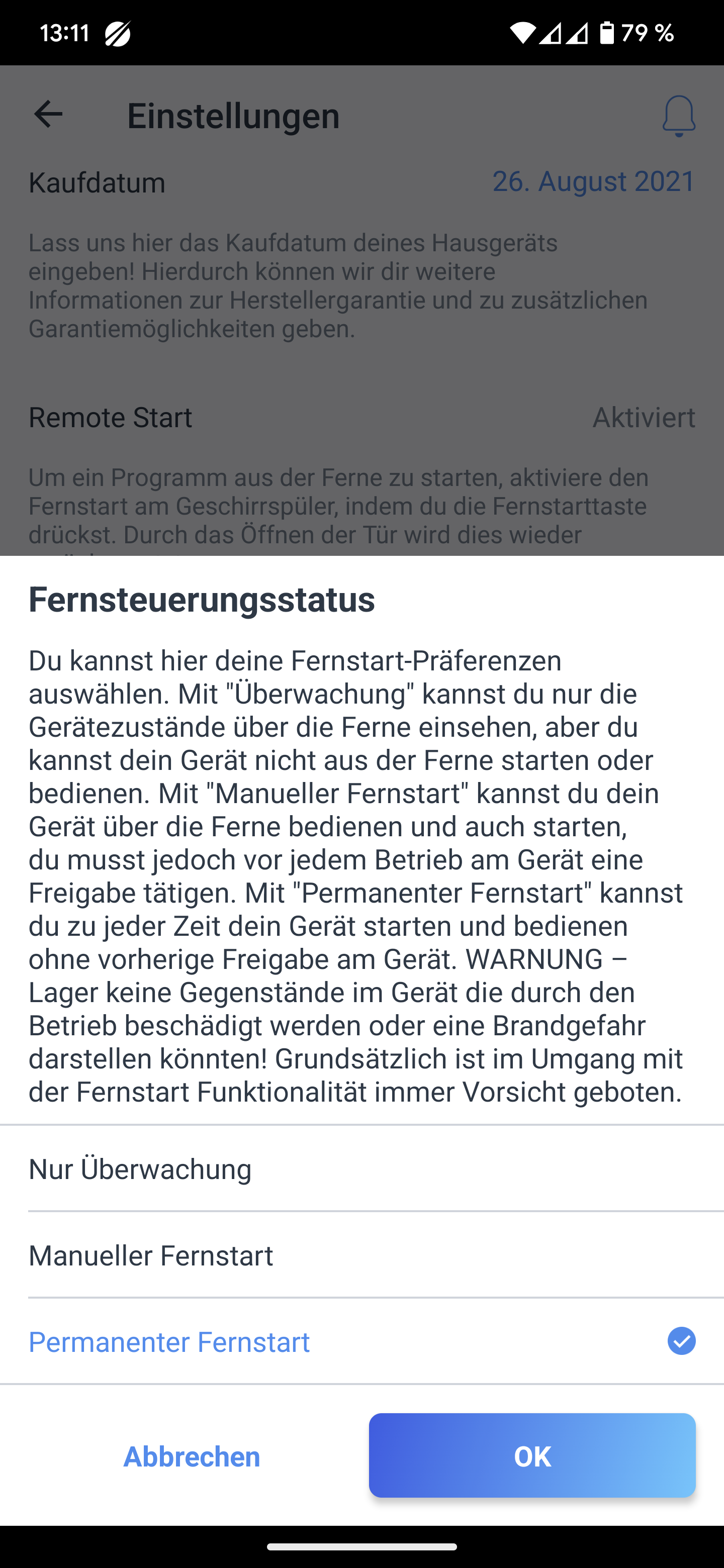

            Ich kann bei unserer Spülmaschine in der Home Connect App folgendes einstellen:
            Über Loxone ausprobieren kann ich es nicht, da ich noch einen Miniserver Gen 1 habe.
            „Fernsteuerungsstatus
            Du kannst hier deine Fernstart-Präferenzen auswählen. Mit "Uberwachung" kannst du nur die Gerätezustände über die Ferne einsehen, aber du kannst dein Gerät nicht aus der Ferne starten oder bedienen. Mit "Manueller
            Fernstart" kannst du dein Gerät über die Ferne bedienen und auch starten, du musst jedoch vor jedem Betrieb am Gerät eine Freigabe tätigen. Mit "Permanenter Fernstart" kannst du zu ieder Zeit dein Gerät starten und bedienen ohne vorherige Freigabe am Gerät. WARNUNG
            - Lager keine Gegenstände im Gerät die durch den Betrieb beschädigt werden oder eine Brandgefahr darstellen könnten! Grundsätzlich ist im Umgang mit der Fernstart Funktionalität immer Vorsicht geboten.“

              die Einstellung "permanenter Fernstart" hatte ich aktiviert, in der Hoffnung, daß dann die Spülmaschine aktiviert werden kann. Geht leider auch nicht.
              Wenn die Spülmaschine im Status aktiv (das bleibt sie für 10min) ist, kann man auch Programme starten/stoppen etc.
              Problem ist und bleibt, das Gerät zu aktivieren....

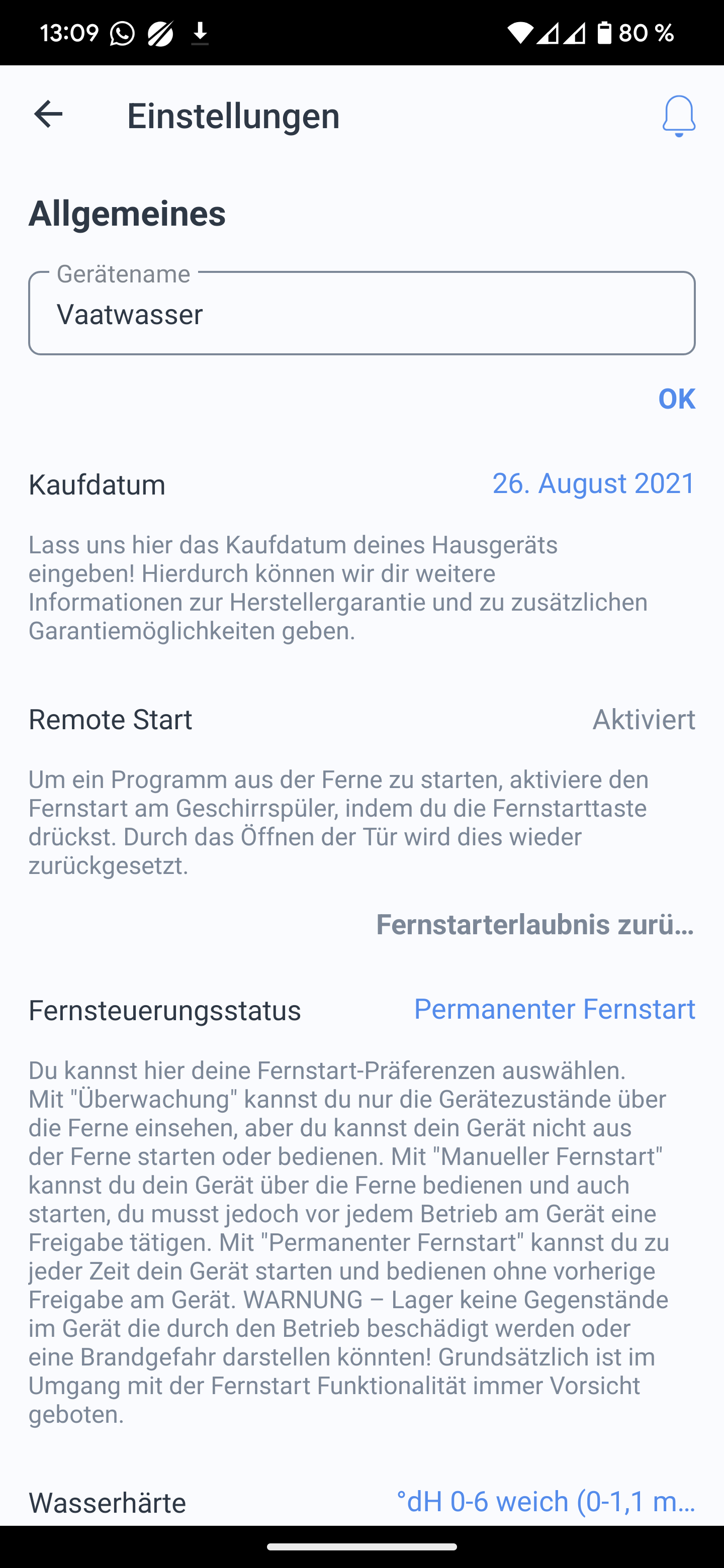

                Ich habe meine so eingestellt, dass sie bei ausreichender Sonneneinstrahlung startet.
                - ECO-Programm laufen lassen, wenn es nicht genug Sonne gibt
                - Ausgewähltes Programm laufen lassen, wenn genug Sonne da ist
                Ich kann Ihnen sagen, dass der Fernstart funktioniert.
                Man muss in der App "Permanent Remote Start" einschalten.
                Sie müssen auch eine "Keep Alive"-Funktion hinzufügen, um den Geschirrspüler nach 10 Minuten wieder einzuschalten.
                Ich habe einen Screenshot der Konfiguration hinzugefügt, die Tags sind auf Niederländisch.

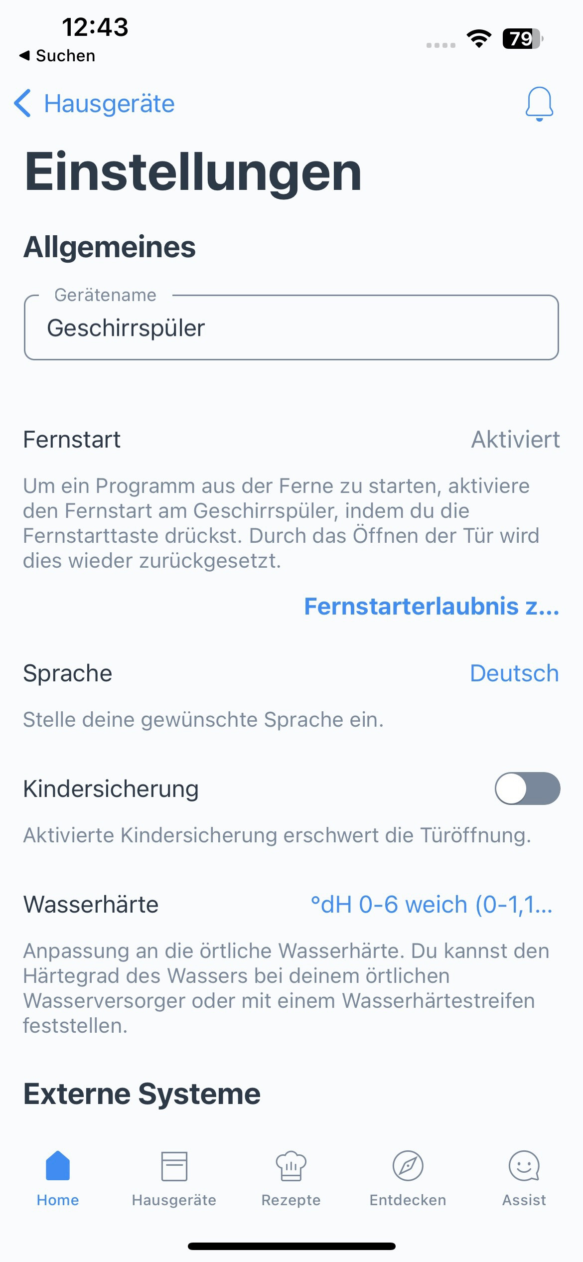

                    Wenn man dann beim Hausgerät ist:
                    Unter der Überschrift „Erweitert“ gibt es den Punkt „Einstellungen“
                      • 2603
                      Kann ich dort nicht auswählen. Ich habe dort eine Fernstarterlaubnis hinterlegt, die ich zurück ziehen kann. Darüber hinaus ist der Fernstart bei mir dort solange deaktiviert, bis ich die Fernstart Taste am Gerät drücke.

                        Wenn Sie den permanenten Fernstart wählen, müssen Sie ihn innerhalb von x Minuten am Geschirrspüler bestätigen, damit er wirksam wird.
                          • 2603
                          Diesen Punkt habe ich leider nicht...
