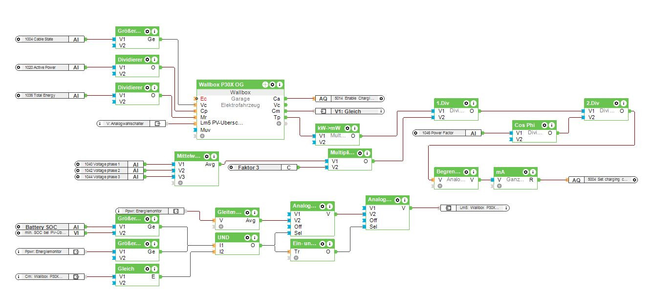

    Nachdem der Neue Wallbox Baustein erschienen wurde leider die nahtlose Verbindung zur KEBA P30 abgeschafft.

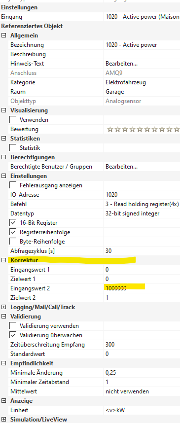

    Für eine vollständige und einfache Einbindung kann das jetzt über Modbus passieren (Sofern es eine ganz neue Wallbox ist, muss noch der Modbusserver über den DIP Switch aktiviert werden / sofern bereits mit dem alten Wallbox Baustein gearbeitet wurde ist alles korrekt an der Wallbox eingestellt):
    1. Schritt: KEBA P30 aus der Liste der Netzwerkperipherie löschen (die aktuelle UDP Verbindung darf nicht parallel mit Modbus genutzt werden)
    2. Modbus Server anlegen ->Adresse: xxxx.xxx.xxx.xxx:502 (Der Port 502 muss angegeben werden
    3. Modbus Gerät anlegen ->Modbus Adresse lautet 255

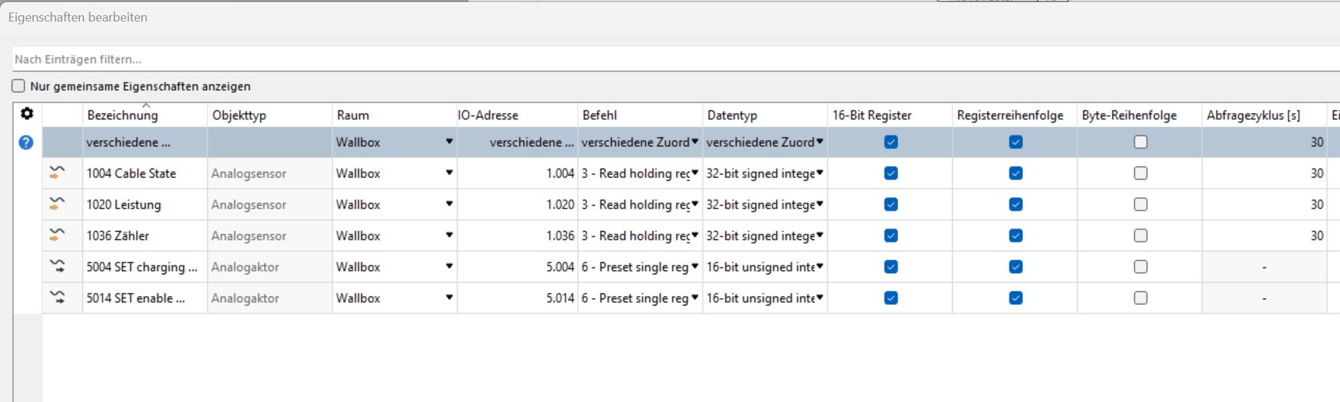

    4. Sensoren und Aktoren mit den jeweiligen Registern anlegen (siehe Screenshot)->Wichtig sind hierbei die zu setzenden Haken bzw. Modi / Die Abfragezeit habe ich bei 30 belassen, kann vermutlich aber auch kürzer erfolgen) Mit Ausnahme der gescreenshotteten Änderungen habe ich nichts geändert.

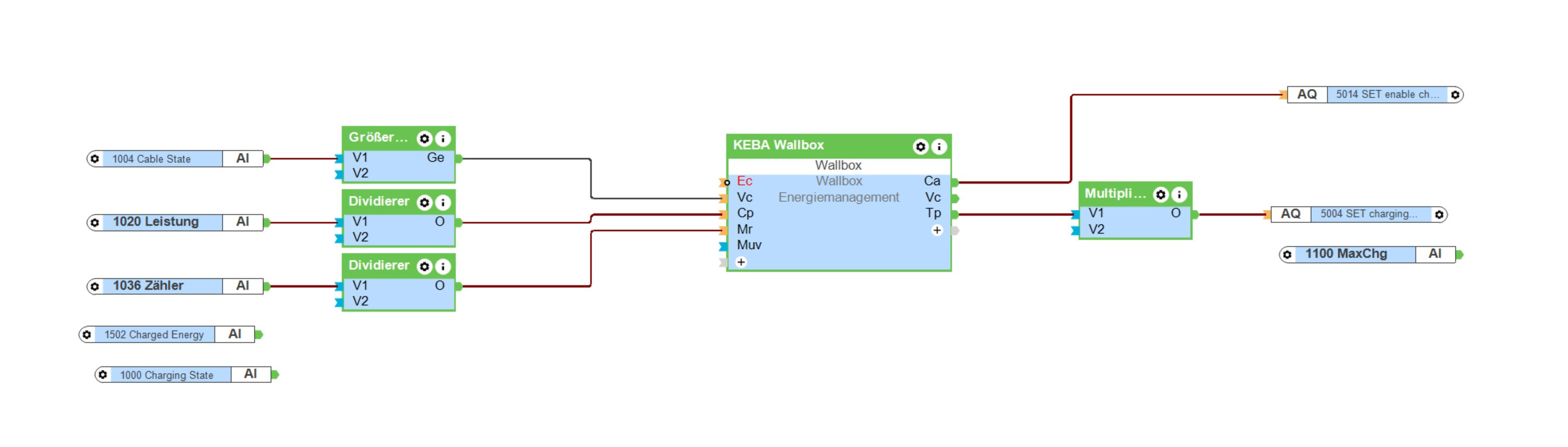

    5. Wallboxbaustein anlegen (Relativzählung NICHT angehakt, da die KEBA absolute Zählerwerte übermittelt. Der erste Lagevorgang zeigt als Ladung leider den kompletten Zählerstand an. Ab dem Zweiten Vorgang zeigt er es richtig an)
    Aufbau gemäß Screenshot:
    Eingang VC: Baustein größer gleich: V2=3 (größer gleich 3 = Kabel an Auto und Wallbox)
    Eingang CP: Dividierer: V2=1000000 (Umrechung mW in KW)
    Eingang MR: Dividierer: V2=10.000 (Umrechnung Wh in KWh)
    Ausgang TP: Multiplizierer V2=4.347,8 (Umrechnung KW in mA)

      Nobbi75 Kannst Du mir mal bitte kurz erklären wie Du beim Ausgang auf einen Faktor 4347,8 kommst? Die P30 erwartet doch auf dem Parameter 5004 einen mA-Wert und wenn ich von z.B. 11KW komme dann lautet doch die Formel (11*1000000) / 400 / 1,73 / Cos Phi. Zumindest funktioniert es bei meiner P30X und P30C so.

        Für alle die zukünftig danach suchen…
        (1000000×I1)/692.820323028…sollte funktionieren. I1 =Tp aus dem
        Wallbox-Baustein
      • mmeier
        mmeier kommentierte
        Firefox2 Mathmos1234 könntet Ihr noch mal bitte die exakte Formel für Parameter 5004 senden? Ich verwende eine eine 3phasiger Ansteuerung. Ich habe bereits die Formeln wie oben angegeben verwendet, leider ohne Erfolg.
      • ChrisF
        ChrisF kommentierte
        An dem Problem bin ich soeben auch hängen geblieben. Ich glaube Nobbi75 hat mit Formeln für Gleichstrom gerechnet und das dann mal 3 Phasen genommen?! Verstehe aber auch nicht, wie er genau auf 4347,8 gekommen ist...
        Ihr könnt einfach den Faktor 1443 für den Multiplikator an TP nehmen, denn die Umrechnung von kW in A ist grob angepeilt immer Faktor 1,5, in mA also 1500.
        Die exakte Formel wäre I=(P/(U*√3*cosΦ))*1000. Und ich meine I in A und nicht I1 von Loxone.
        Wenn man es exakt haben will, sollte man sich dann auch sich die aktuell gemessenen Spannungen U1-U2 / U2-U3 / U3-U1 über einen Mittelwertbaustein in den Formelbaustein reinziehen.
        Oder wie Mathmos1234 die Formel mit 692 berechnen, denn das ist das Produkt aus 400V*√3

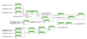

      ich habe hier mal meine Lösung zur KEBA Wallbox mit PV-Überschuss laden mit einem Speicher. Da mir der neue Energiemanager nicht gefallen hat, habe ich kurzer Hand eine händische Lösung gesucht. Hier habe ich die Lösung von Nobbi75 zum Anlass genommen.
      Ich habe das ganze mit den dynamischen Werten aus der Wallbox berechnet.
      Ich habe 5 Stufen in der Wallbox zum auswählen:
      Stufe 1: Turbo mit 22kW
      Stufe 2: Comfort mit 11kW
      Stufe 3: Eco+ mit 8 kW
      Stufe 4: Eco mit 5 kW
      Stufe 5: PV-Überschuss beginnend mit 4,2 kW bis 22 kW
      Eingestellt ist am Wallbox Baustein beim erneuten Andocken des Fahrzeuges, dass er zuerst auf PV-Überschuss steht.
      Den produzierten Strom der PV-Anlage hole ich mir vom Energiemonitor.​
      Klicke auf die Grafik für eine vergrößerte Ansicht  Name: Wallbox.jpg Ansichten: 7 Größe: 130,7 KB ID: 372639
      Zuletzt geändert von Firefox2; 28.12.2022, 15:39.

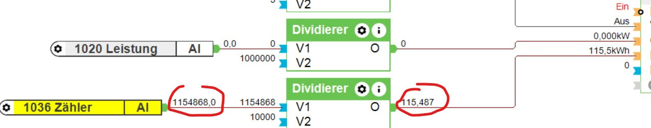

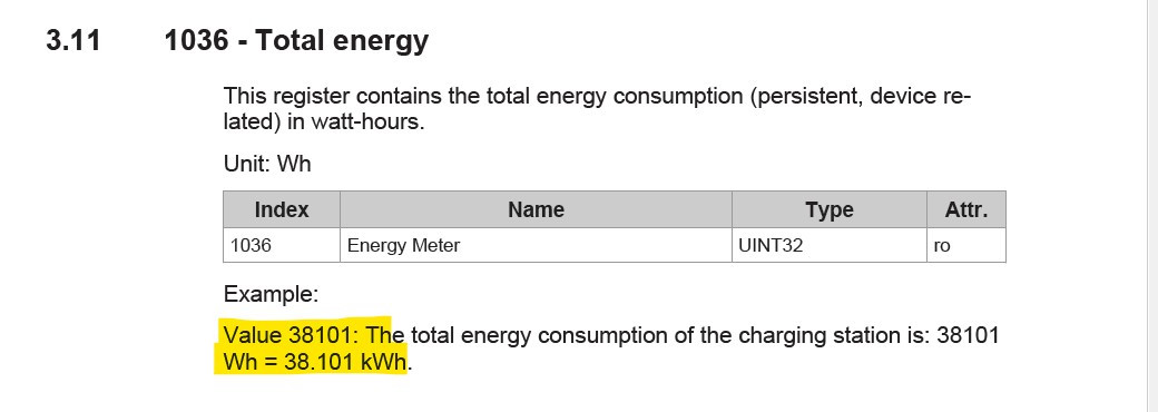

        Mir ist folgendes aufgefallen; du schreibst:
        Eingang MR: Dividierer: V2=10.000 (Umrechnung Wh in KWh)​
        In der offiziellen Doku (P30 Charging Station Modbus TCP Programmers Guide V 1.03) steht, dass "1036 - Total energy" in der Einheit "Wh" daherkommt.
        Verglichen mit dem Wert, den die Keba Box auf dem Display anzeigt und via Web Interface zu sehen ist, kriege ich via Modbus aber immer 10x zu viel. Es entspricht exakt deinem "ungewohnten" Umrechnungsfaktor von 10'000 (anstatt 1'000), wie du Wh in kWh umrechnest.
        Hattest du diesbezüglich weitere Infos, z.B. offizielle Modbus Doku ist falsch oder die Keba Box liefert bei dem Register 10x zu grosse Werte via Modbus, oder so was?

          • Nobbi75
            • 1272
            shaebler
            also bei mir siehts so aus und das Ergebnis ist korrekt. Die Box kam bisher nur wenig zum Einsatz, da meine Firmenwagenregelung privates Laden "bestraft".. Du hast aber Recht, die KEBA-Doku ist falsch. Hatte ich nicht bemerkt.

              Danke fürs Checken und Bestätigen, Nobbi75! Schön dass du zum selben Schluss kommst :-)
            • shaebler
              shaebler kommentierte
              Zur Info - das Register "1502 - Charged energy" hat übrigens dasselbe Verhalten wie "1036 - Total energy". Der via Modbus gelieferte Wert ist ebenfalls 10x grösser als in der offiziellen Doku beschrieben.
              Das Problem habe ich bei Keba gemeldet. Sie haben es akzeptiert und werden es weiter untersuchen.
