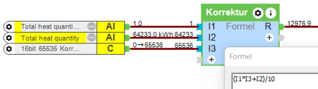

          Du musst beide Werte addieren:
          IO44 * 6553,6 + IO45 / 10
          Dann passt es.

            Großartig, danke! Hab ich in meiner Doku-Version nicht stehen. Gibt es wo eine aktuelle/vollständige?
            Die JAZ kommt mir auch etwas sehr hoch vor. Wie hast du gerechnet? JAZ = Erzeugte Heizwärme pro Jahr (kWh/a) / dafür benötigter Strom (kWh/a)
            Stimmt, da du ja mit 6553,6 gerechnet hast. Ich hab mit 65536 gerechnet, da ja der tatsächliche Wert auch noch /10 gerechnet werden muss und es so nachvollziehbarer ist. Dann braucht es die Klammern.
            OK, wir können beide rechnen ;-)

          Hier für die Nachwelt:
          I1 = IO44
          I2 = IO45
          I3 = Konstante mit Wert 65536

            Das kommt bei mir über Modbus TCP.

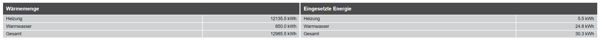

          rewi, JAZ brauch ich nicht überlegen, bei mir passt mit den Zählern in der Luxtronic schon was nicht:
Ansichten: 713
Größe: 24,5 KB
          Aber: das Auslesen klappt, danke nochmal für die IO-A.

            Die eingesetzte Energie wird nach meinen Informationen erst ab der Version 3.88 aufgezeichnet. Die Wärmemengen seit Start der Wärmepumpe. Du musst die Wärmemenge auf den Update-Termin runterrechnen. Sonst kommt da Unsinn raus.
            • Paz
              Paz kommentierte
              Danke nochmal! Das erklärt es... Hab ein negatives Offset bei allem auf das Datum gesetzt, das ist für mich ok.
