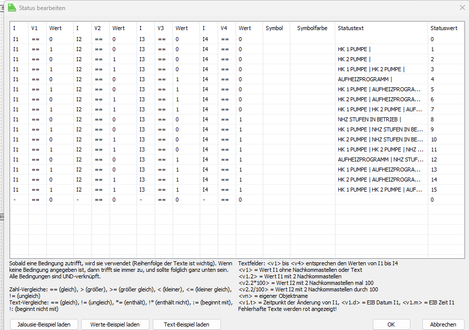

            wenn Du das schon gemacht hast, wie hast Du Dir dann anzeigen lassen, welcher Zustand gerade ist, also wie hast Du die Visualisierung realisiert. Alle möglichen Zustände anzeigen lassen, mit dem Status (aktiv oder inaktiv) anzeigen lassen finde ich irgendwie doof. Coll fände ich es, wenn nur der aktive Status angezeigt werden würde. ein Status Baustein hat ja leider nur 4 Eingänge.
            Hast Du da einen Tipp ?
            Fco

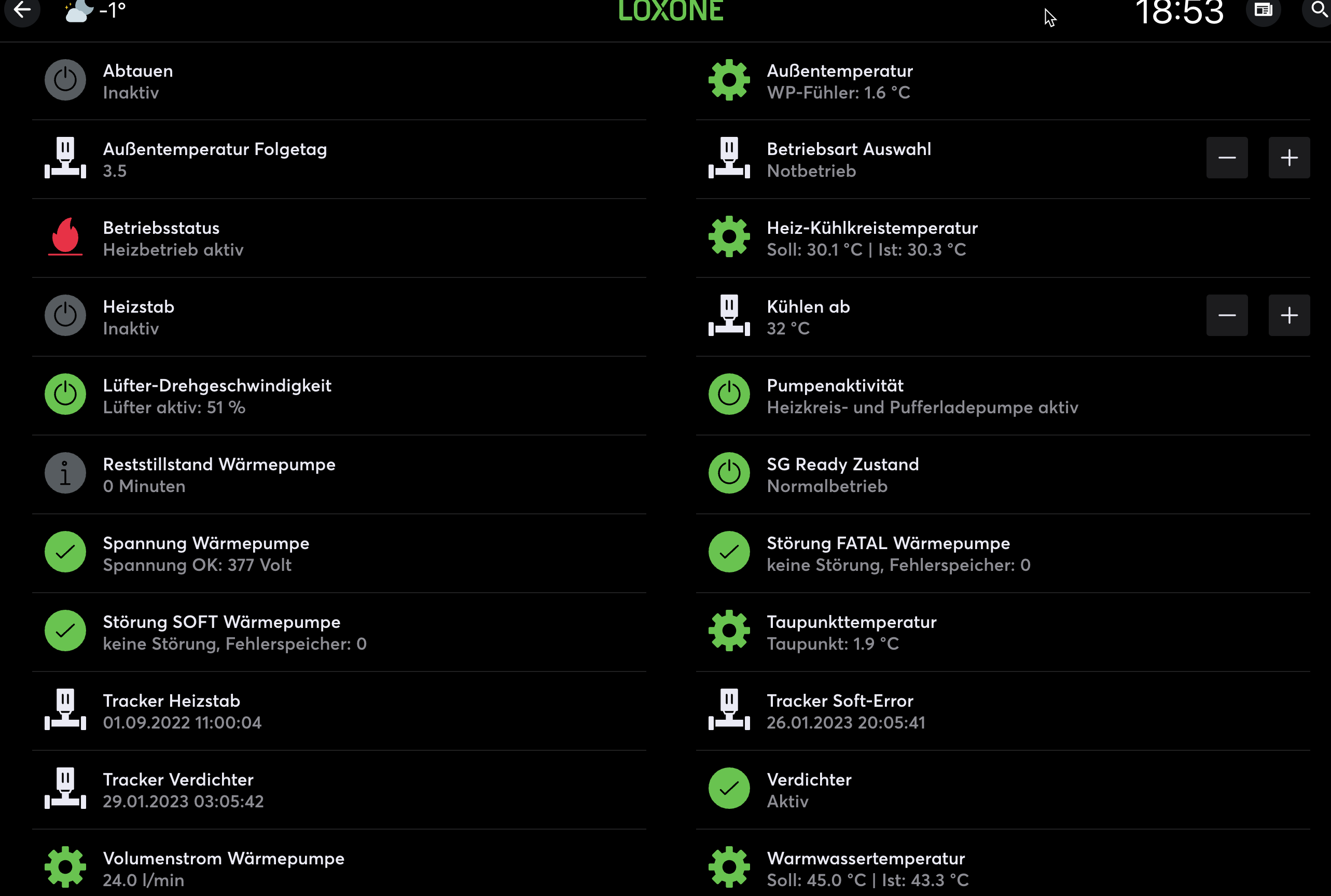

              Da wirst du so nicht hinbekommen... ich hab die wichtigsten Meldungen auf einen Blick per virtuellem Status (hab eine WPL 25 AC):
              Klicke auf die Grafik für eine vergrößerte Ansicht  Name: 2023-01-29_18-53-27.png Ansichten: 0 Größe: 299,5 KB ID: 377300
              Ich habe das ISG um eigene Werte erweitert (siehe Wiki), da "soft"-Errors nicht im Webinterface angezeigt werden, ich aber schon wissen will wenn die Pumpe mal einen Fehler schmeißt. Darüber hinaus regele ich die Einschalttemperatur fürs Kühlen automatisch über Loxone, Kühlfunktion hat deine aber ja nicht.

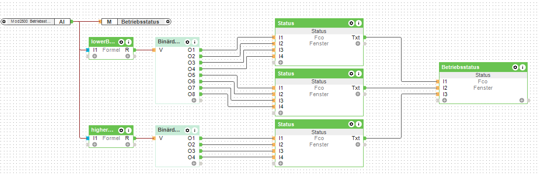

                ich habe das jetzt über 4 kaskadierte Status Bausteine realisiert.
                Von den 12 Bits am Eingang schicke ich je 4 Bits an eine Status Baustein und setze dann anhand der Status der Eingänge den Text-Ausgang. Diese Drei Bausteine schicke ich dann an einen 4 Baustein und über den mache ich das gleiche.
                Klicke auf die Grafik für eine vergrößerte Ansicht  Name: image.png Ansichten: 0 Größe: 39,9 KB ID: 377443

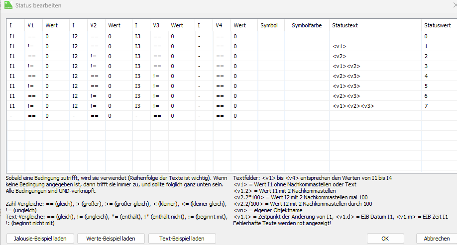

                Die Eingabe der Regeln in den Status Bausteinen waren Fleißarbeit, hier als Bsp der oberste Status Baustein und den letzten Baustein für die Visu::
                Klicke auf die Grafik für eine vergrößerte Ansicht  Name: image.png Ansichten: 0 Größe: 51,5 KB ID: 377444Klicke auf die Grafik für eine vergrößerte Ansicht  Name: image.png Ansichten: 0 Größe: 34,3 KB ID: 377445
                Das ist zwar nicht zwar besonders elegant, aber was anderes ist mir nicht eingefallen und was das Wichtigste es erfüllt den Zweck. Die Lösung von orli ist auch hilfreich, ich wollte aber alles in einem darstellen.

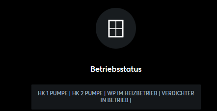

                In der Visu sieht das ganze dann so aus.
                Klicke auf die Grafik für eine vergrößerte Ansicht  Name: image.png Ansichten: 0 Größe: 7,9 KB ID: 377446Klicke auf die Grafik für eine vergrößerte Ansicht  Name: image.png Ansichten: 0 Größe: 8,8 KB ID: 377447​​
                Nicht so toll ist, dass wenn viele Bits gesetzt werden, man in der Visu nicht alles in der Übersicht sehen kann, sondern auf den Status klicken kann, aber damit kann ich leben.
