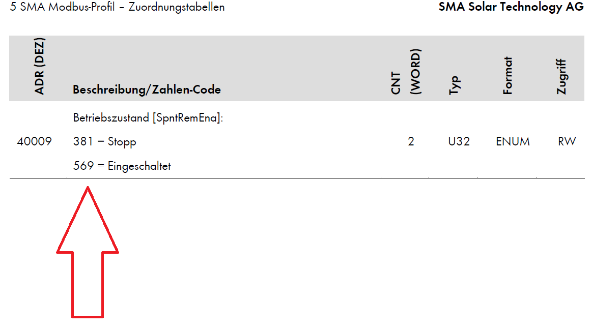

ID: 380012 Hallo ich versuche auch gerade einen Analog Wert im Modbus zu senden. Wie hast du das hin bekommen? Ich muss zum passenden Register noch einen Wert mitsenden bzw. zwei für Start oder Stop.

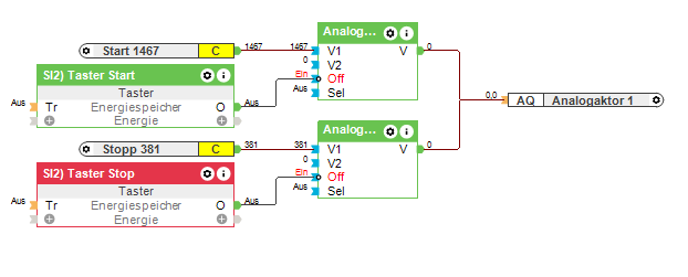

    • Jogy
      • 23.11.2022
      • 10
      ich habes jetzt mal so gelöst! Klicke auf die Grafik für eine vergrößerte Ansicht
