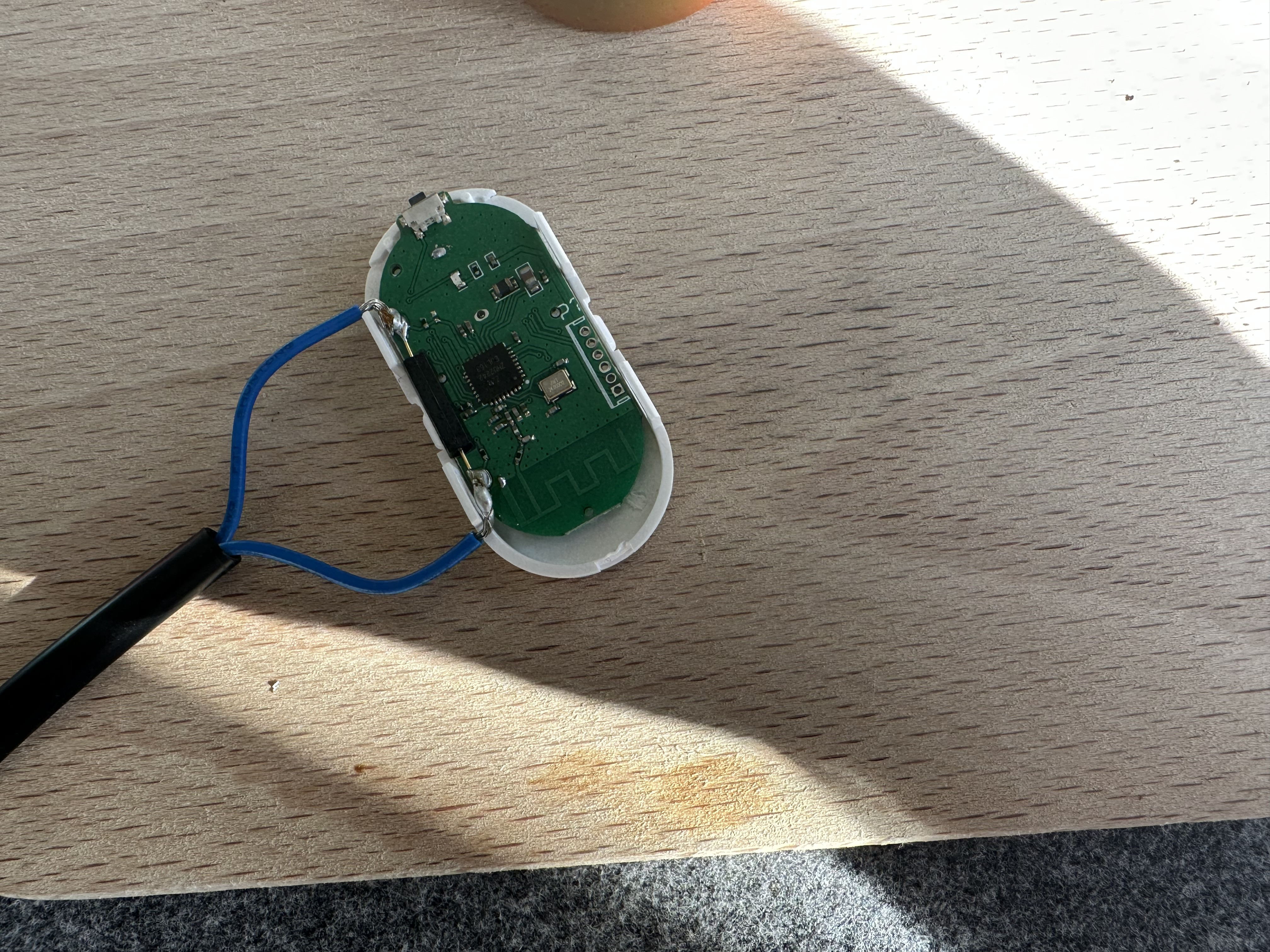

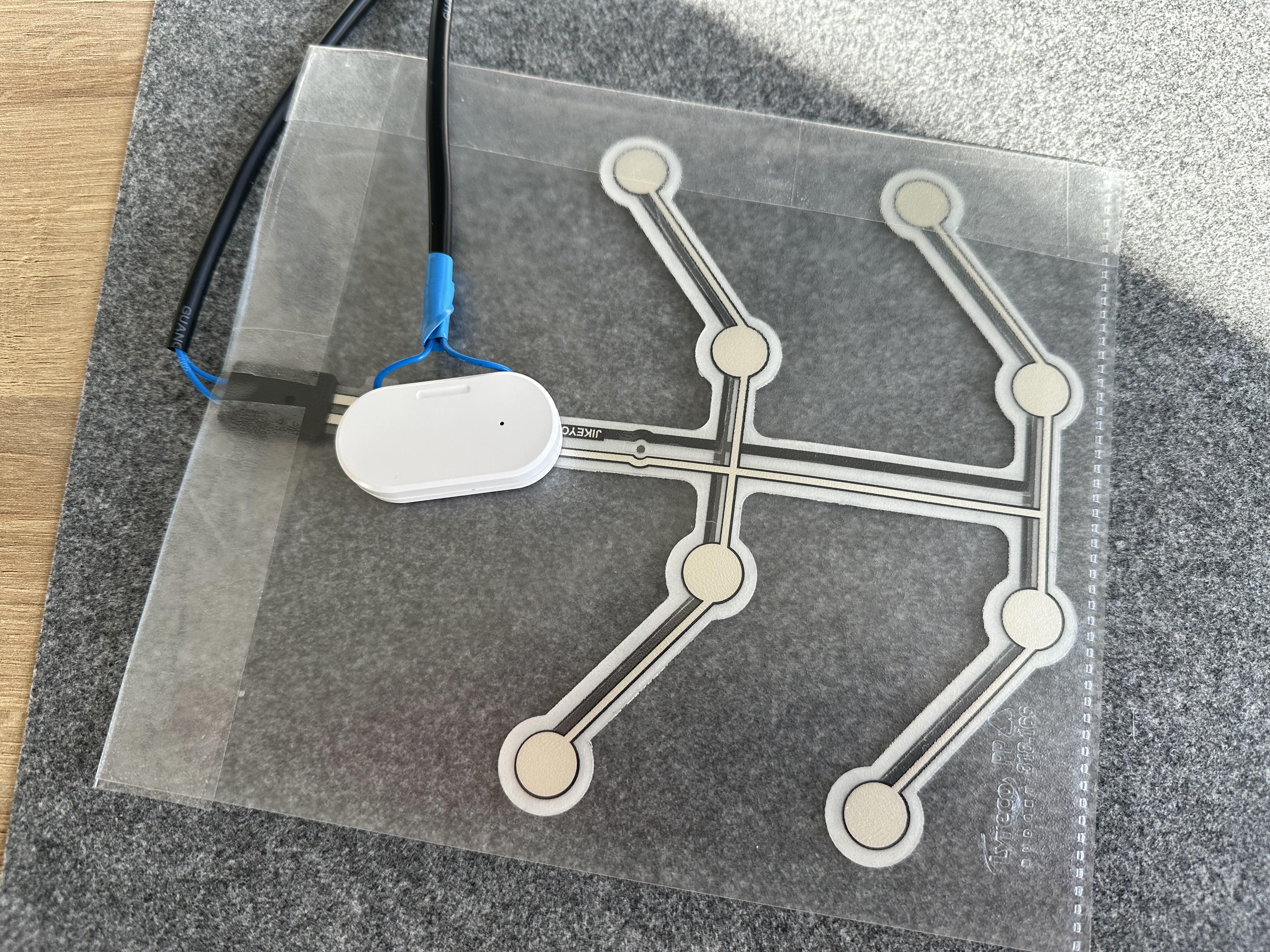

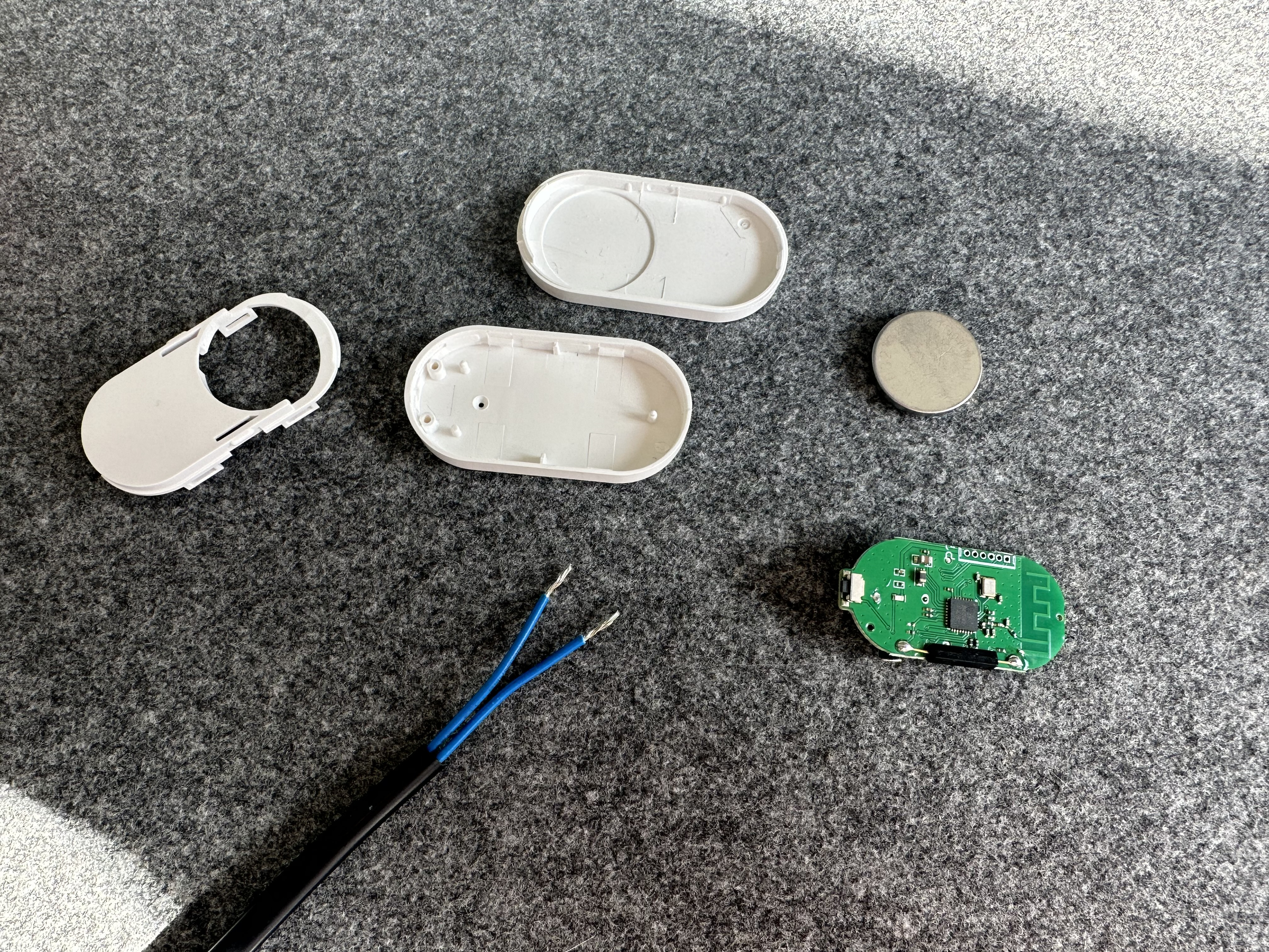

    die Idee ist ebenso simpel, wie günstig, wie genial.
    Hardware
    Man kombiniert einen ZigBee Kontaktsensor mit einer Druckmatte, wie sie zB in Autositzen zum Einsatz kommt.
    Voraussetzung
    Viel gibt es eigentlich gar nicht zu erklären, die Einbindung erfolgt bei mir via Magnetkontakt > ZigBeeStick > Loxberry ZigBee2MQQT Plugin > Loxberry MQQT > Miniserver
    Einsatzmöglichkeiten
    • Druckmatte im Bett
    • Druckmatte aufm Bürostuhl (zB Benachrichtigung zum Aufstehen)
    • Druckmatte unter der Fußmatte, Teppich etc.
    • ... was sind eure Ideen?
    Anbei der Link zur Idee, sowie zur Hardware:
    Gruß Thomas
    Und noch paar Fotos...
    Klicke auf die Grafik für eine vergrößerte Ansicht  Name: IMG_3289.jpg Ansichten: 0 Größe: 4,90 MB ID: 381221 Klicke auf die Grafik für eine vergrößerte Ansicht  Name: IMG_3290.jpg Ansichten: 0 Größe: 3,25 MB ID: 381222 Klicke auf die Grafik für eine vergrößerte Ansicht  Name: IMG_3291.jpg Ansichten: 0 Größe: 3,53 MB ID: 381223

    Genau so was habe ich für meinen Schreibtischstuhl gesucht.
    Ich werde es aber mit einem Fensterkontakt Air bauen, ist zwar teurer, aber eben direkt in Loxone zu integrieren.
